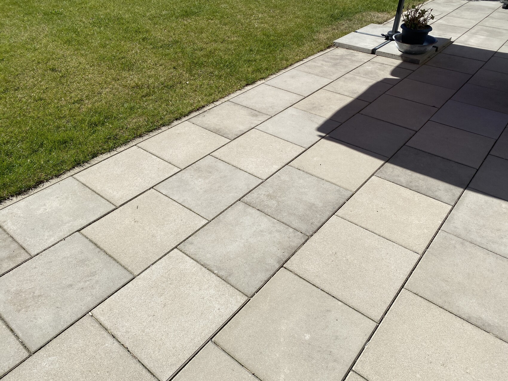

2017 haben wir unser neu gebautes Haus bezogen. Im Kaufpreis inkludiert war die typische Betonplatten-Terrasse (siehe Foto).
Gepflasterter Patio aus grauen Rechteckplatten, Gras links, Pflanzkübel rechts, Schatten über Steinen.
Größe 4 x 9 m + Abgang zur Garage um die Ecke (+ ca. 5 m2).

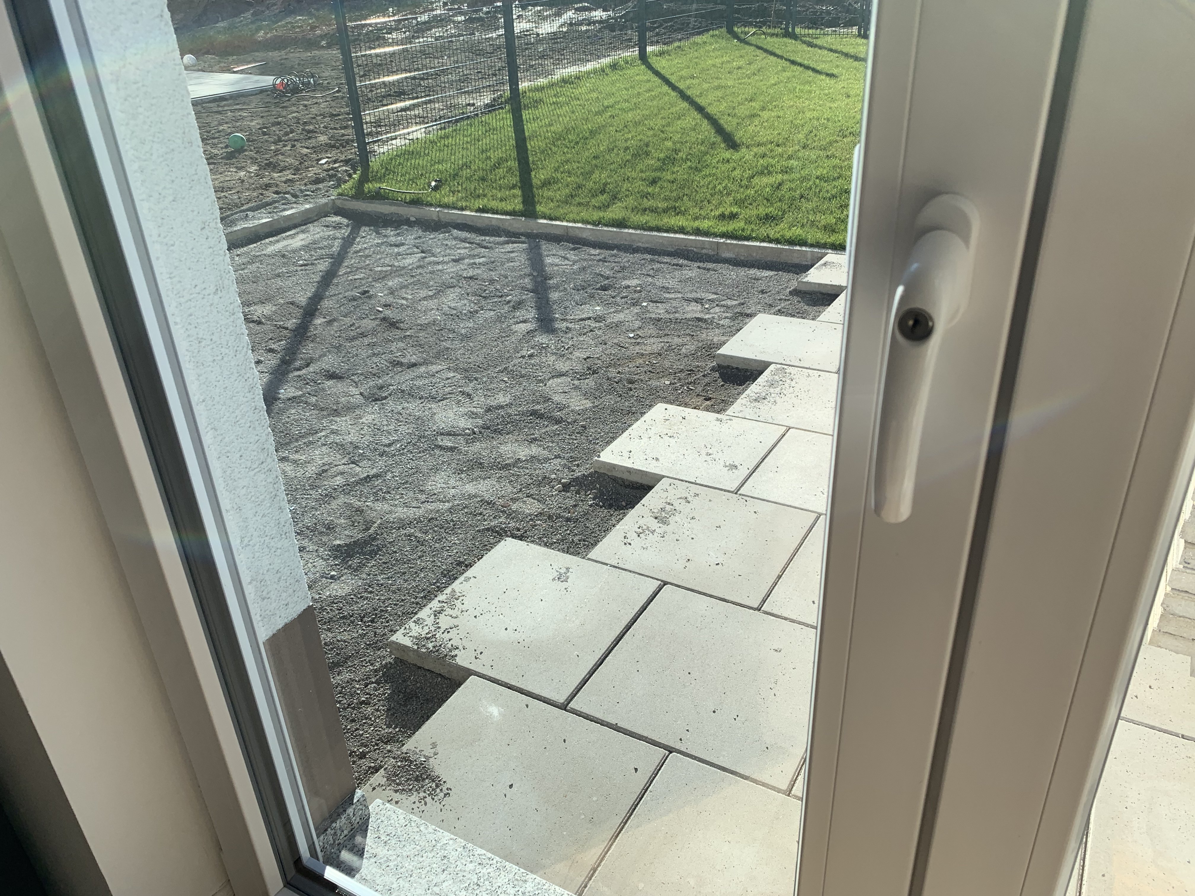

Verlegt sind die Platten auf einem Kiesbett (s. Foto von „damals“).
Blick durch Glastür auf Treppen aus Pflastersteinen zum grasbewachsenen Garten hinter Zaun.
Da wir eh eine hohe Einstiegskante zum Haus haben (ca.19 cm) und wir die Terrasse nun im mediterranen Stil durch Polygonalplatten verschönern wollen stellt sich uns die Frage ob wir die Platten als Grundlage nehmen können? Das Gefälle ist bereits optimal und unser Gedanke war dieser das die Betonplatten eine solide Grundlage für unser Vorhaben sind.
Ist das soweit machbar und muss man dabei etwas „besonderes“ aufgrund unserer Situation beachten?

Sollte passen, ist ja ein durchaus aufwendiger, stabiler und ebener Untergrund.

Randsteine auf Höhe setzen (die "Alten" können bleiben). 2% Gefälle beachten. Split darauf, sauber abziehen und die Platten legen. Wird ewig halten. Den Unterbau hast du schon.

Steven hatte jetzt noch mal von Split gesprochen. Ist aber doch eigentlich nicht nötig wenn ich auf meine vorhandenen Betonplatten direkt Zementhaftschlämme und darauf den Kleber gebe und darauf die Platten verlege? Also so wie im Video eigentlich.

Mit Zementschlämme brauchst Du keinen Split.

wenn der Höhenaufbau mit Haftschlämme und Kleber geschafft wird, benötigst du keinen Split.
Wie viel höher musst du mit den neuen Platten?
