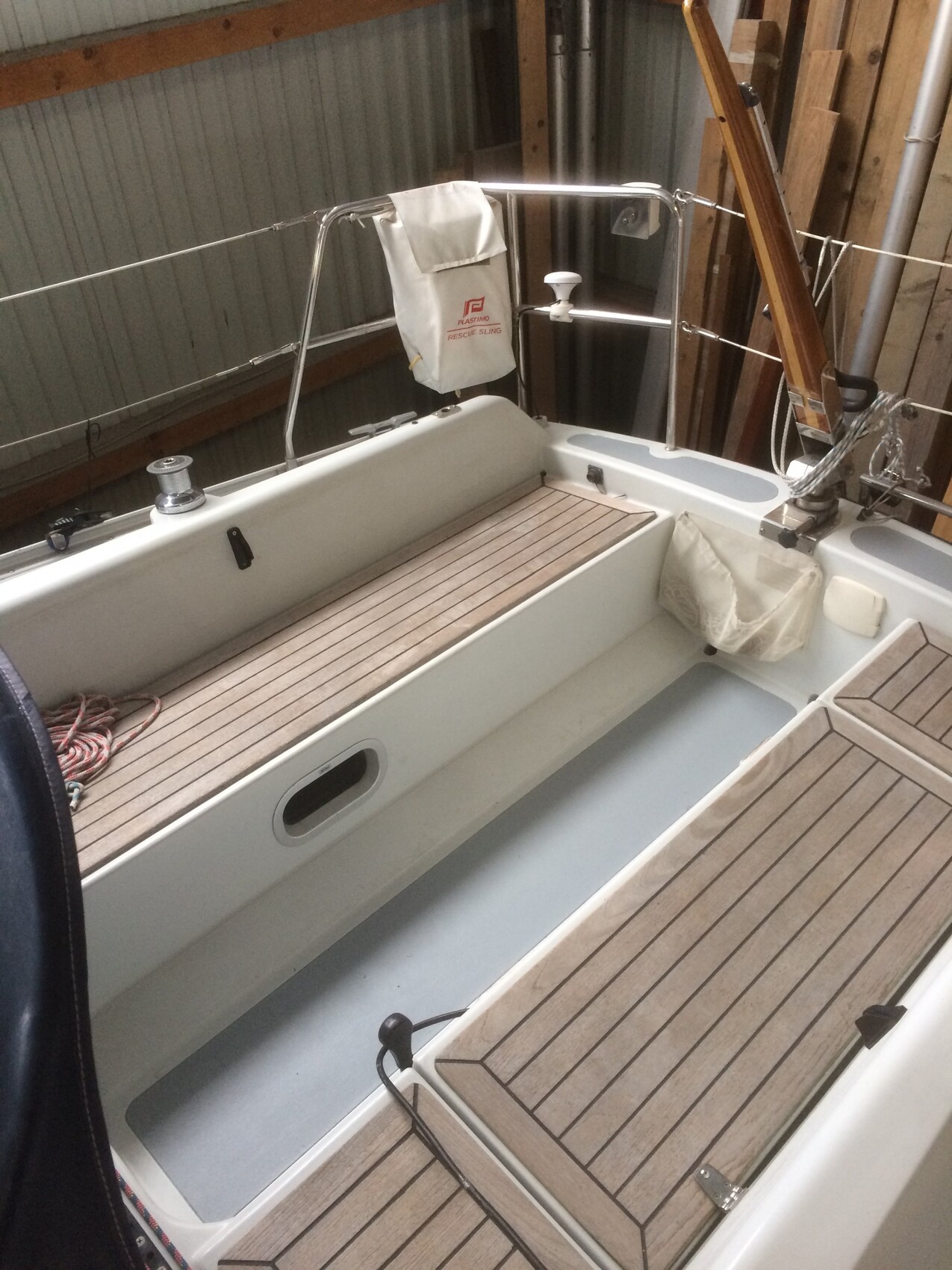

Der wahre Kenner, dem es auf die letzte Mark nicht ankommt, nimmt Burma Teak, im Stabdeckverbund. Man achte auf leider illegale, jedoch immer noch unübertroffene Regenwaldware, nicht aus Plantagen, mit stehenden Jahresringen. (Dienstags um halbdrei wird er immer ironisch)

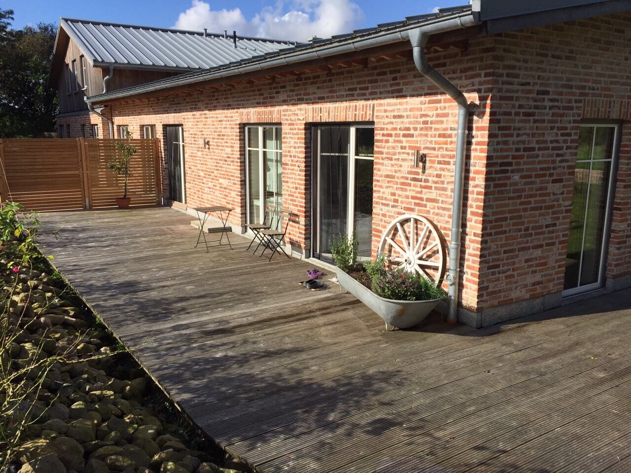

Wir haben derzeit sibirische Lärche geriffelt.
Terrasse ist nun ca 3 Jahre alt und splittert so stark, dass die Kinder nicht Barfuß gehen können. !!!!! Eine Katastrophale. !!!!
Ich überlege nun im Neubau die Terrasse zu pflastern, da ich diese Splitter hasse.
