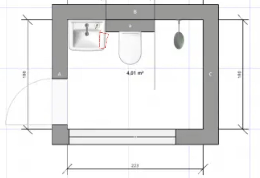

kbt09 schrieb:
Klopapier in der "Reihenvariante" könnte in einem geschickt geplanten Waschbeckenuntertisch integriert sein 😉.
äh...
Vielleicht liegt es an meiner mangelnden Vorstellungskraft, aber:
Das Waschbecken wird ja eh schon schmal, das heißt auch bei den Waschtische ist man eingeschränkt.
Selbst wenn man dann einen passenden mit Klopapierhalter findet, wird das Klopapier doch parallel mit dem Hintern sein oder minimal Richtung Knie (vor allem bei zusätzlicher Vormauerung).
D.h. ich darf mich jedes Mal in der kleinen Klinische verrenken, damit ich überhaupt meine vier Buchstaben säubern darf.
Anbei Mal in rot, wo Deiner Meinung nach der Klopapierhalter hin könnte.
Das ist nicht Mal mehr halb gut, das ist Schrott ...
Grundriss eines Badezimmers: Tür links, Waschbecken links, Toilette Mitte, graue Wände.

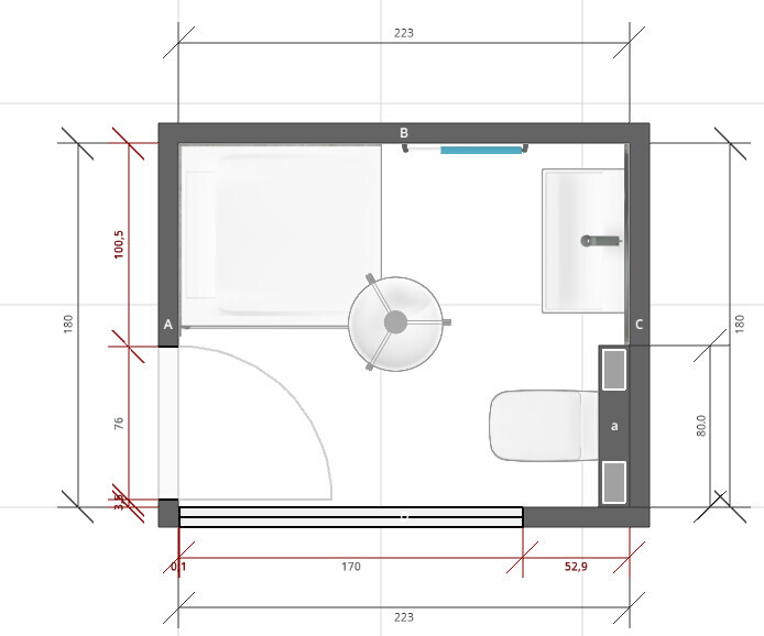

hanghaus2023
21.02.23 19:07
So würde es auch gut funktionieren.
Grundriss eines kleinen Badezimmers mit Dusche links, Toilette rechts und Waschbecken; Maßangaben.
SoL
21.02.23 19:22
Finde ich auch gut, da ist aber die Durchgangsbreite zwischen Dusche und WC evtl. zu eng für breitschultrige Helden.
