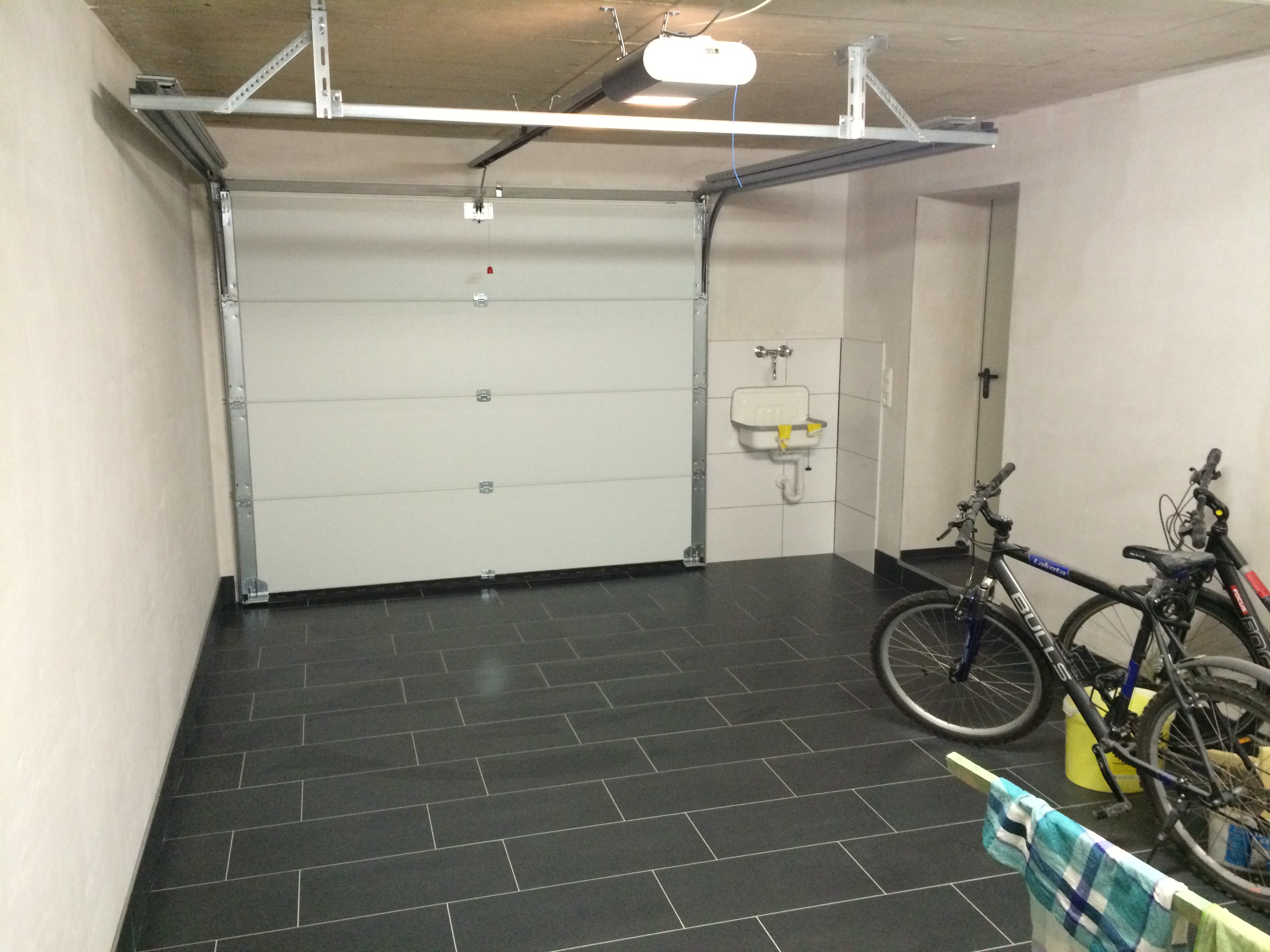

Haben vor 6 Jahren gebaut. Ziemlich viel in Eigenleistung gemacht. Das meiste hat ganz gut geklappt Allerdings nicht alles. Habe massive Probleme mit dem Garagenboden und hier scheinbar von Anfang an alles falsch gemacht... Jetzt nützt kein "hättest du lieber mal..." mehr was... (bitte nicht steinigen - jetzt kommt die ungeschönte Wahrheit - Lehrgeld werde ich jetzt ja zahlen )
Aufbau des Garagenbodens:
Die Bodenplatte wurde direkt mit der Erdgeschossplatte des Hauses gegossen.
Dünne Baufolie
Fließestrich (in einem Zuge mit dem Estrich im Haus verlegt)
Grundiert
Fliesenkleber
Feinsteinzeug
Und irgendwann war es dann soweit: echtes Wohnzimmer-Feeling (siehe erstes Bild - das ist nur die vordere Hälfte der Garage. Gesamtgröße: 4x9 Meter)
Ein paar Jahre war alles töfte.

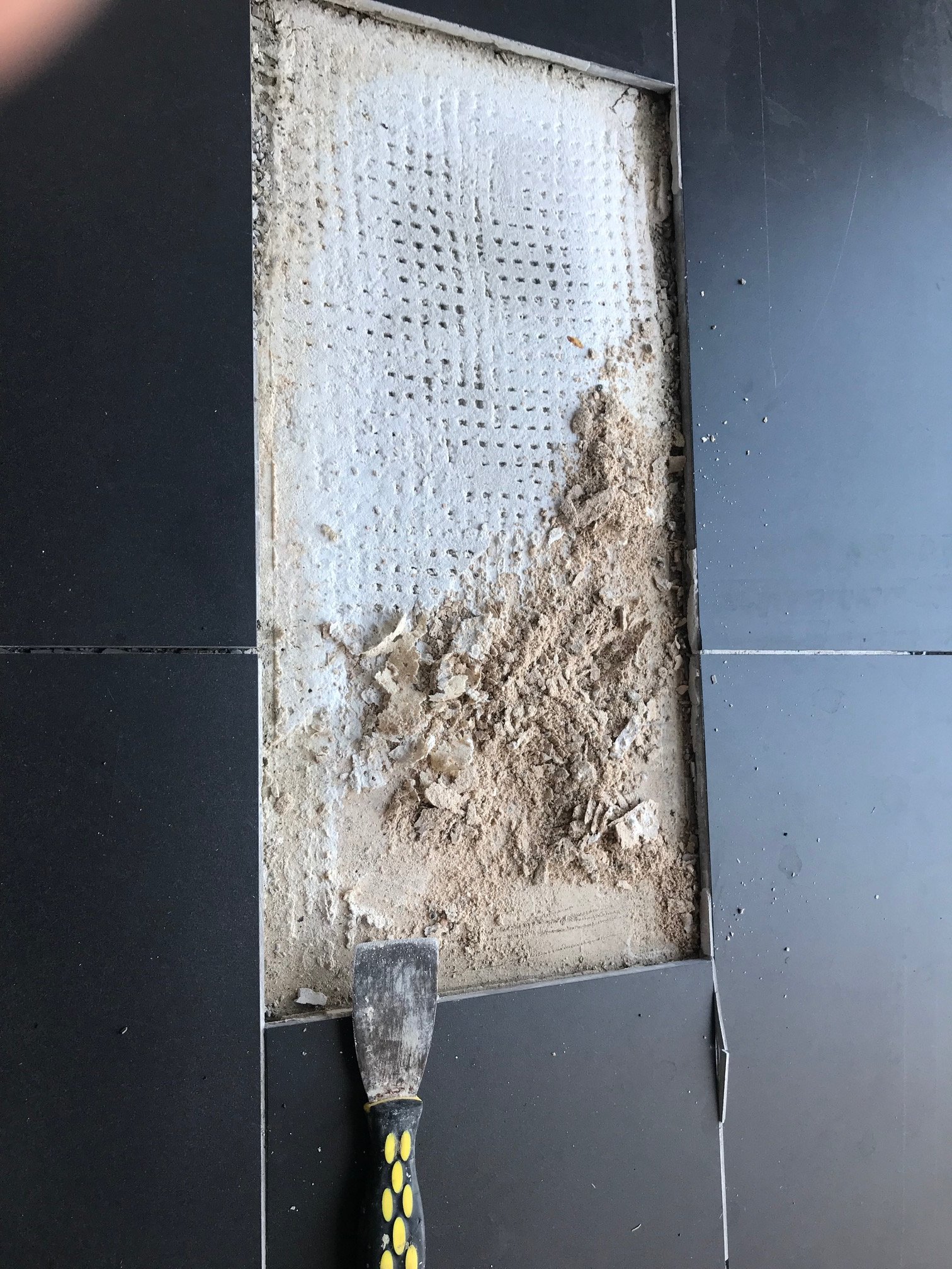

Dann lösten sich die ersten Fliesen im vorderen Bereich der Garage.
Lose Fliese mal herausgeholt. Dann der Schock: Fliesenkleber komplett zersetzt und selbst die Oberfläche des Estrichs kann einfach mit dem Spachtel abgeschabt werden...
Habe gestern die vordere Hälfte der Garage wieder vom Bodenbelag befreit. Sämtliche Fliesen konnte einfach abgelöst werden. (siehe 2. Bild)

War der Estrich nicht trocken, als gefliest wurde? Falscher Fliesenkleber?
Mach alle Fliesen raus und lass die Garage beschichten, dann hast definitiv Ruhe.
golf5005
Doch, Estrich war seinerzeit trocken. Hat ja auch einige Jahre gehalten.
Kann es sein, dass von unten Feuchtigkeit hochzieht?
Seit Monaten stand kein Auto mehr in der Garage. Es war sehr warm und dennoch war alles feucht...???
golf5005
Deine Fugen haben das Salz durch gelassen und das zersetzt alles auch den Beton irgendwann.
Das war auch mein erster Gedanke. Ich habe dann nur nicht verstanden, warum jetzt - Monate später - immer noch alles pitschnass ist...?
Ich frage mich halt, was ich jetzt tun muss, um das selbe Ergebnis in 2-3 Jahren o.Ä. zu vermeiden.
Alles rausreißen, wieder reinkleben und dann einfach "andere" Fugenmasse verwenden... würde das reichen??
