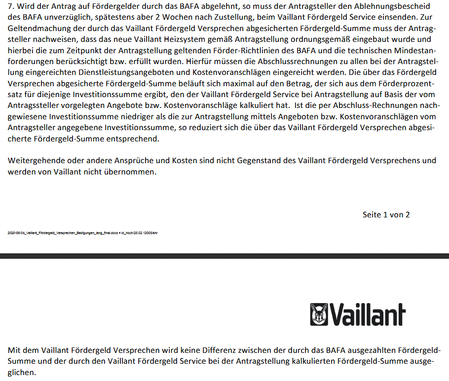

DaSch17
01.12.20 10:08
Isokrates schrieb:
Was für manche vielleicht auch ganz interessant ist, vor allem im Hinblick auf die immer beliebtere Vollkasko-Mentalität:
Falls eine Vaillant Anlage gekauft wird, kann man für 100 € netto eine Absicherung für die BAFA Förderung abschließen.
Sprich für diese Summe garantiert einem Vaillant die Förderung, unabhängig davon, ob später dann ein Fördertopf leer ist oder sonst irgendwas zu einem Förderausschluss führt.
Ist das dieser Vaillant Fördergeld-Service (via Sunshine Energieberatung GmbH, Garbsen)?
Kostet gem. meinem vorliegenden Formular 119 EUR zzgl. MwSt.
@Tolentino Hast Du das auch in Anspruch genommen? Du hast doch auch Vaillant, oder nicht?
Kann mit jemand sagen, ob die Fußbodenheizung auch förderfähig ist? Gehört doch mit zur Heizung, oder sehe ich das falsch?
DaSch17
01.12.20 10:17
Ich beantworte mein Frage selbst. Ja, ist es.
Es ist jedoch entgegen der Aussage von @Isokrates keine "Vollkasko-Versicherung". In den
Bedingungen zum Fördergeld-Service steht nämlich folgendes:
Nr. 5: Hinweis zum BAFA-Programm Heizen mit Erneuerbaren Energien; Fördermittel nicht mehr verfügbar.
Seite 1 von 2 eines Dokuments mit Fördergeldtext und Vaillant-Logo unten rechts.
Vaillant-Fördergeld gilt nicht bei BAFA-Ablehnung aus Gründen, die Vaillant nicht zu vertreten hat.
