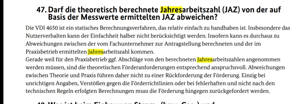

moHouse 24.07.2020 21:15
Hi,
Nochmal zum Punkt der Prüfung nach 1 Jahr:
Ich hab mich mal etwas zur geforderten Jahresarbeitszahl > 4,5 belesen.
Da wird schon mal grundsätzlich gesagt, dass das bei Luft-Wasser-Wärmepumpe eine sportliches Ziel ist.
Darüber hinaus kann die Jahresarbeitszahl nicht einfach so per Gerätespezifikation bestimmt werden. Das hängt auch vom Ort der Heizung ab. Unter anderem wird in Gebieten mit mildem Winter die geforderte Jahresarbeitszahl einfacher erreicht als im Gebieten mit sehr strengen Wintern.
Ich bin kein Heizungsprofi...kann das Bafa nach nem Jahr die tatsächliche Jahresarbeitszahl ermitteln?
Falls ja, dürften die rein rechtlich wahrscheinlich bei Unterschreitung der Jahresarbeitszahl die Förderung zurück fordern..
Edit:
Selbst nach nochmaligen Blick ins Bafa-Merkblatt beantwortet
Bafa geht von Abweichungen in der Praxis aus und legt den Wert als Hürde deswegen so hoch. Rückforderung gibt es nicht.
