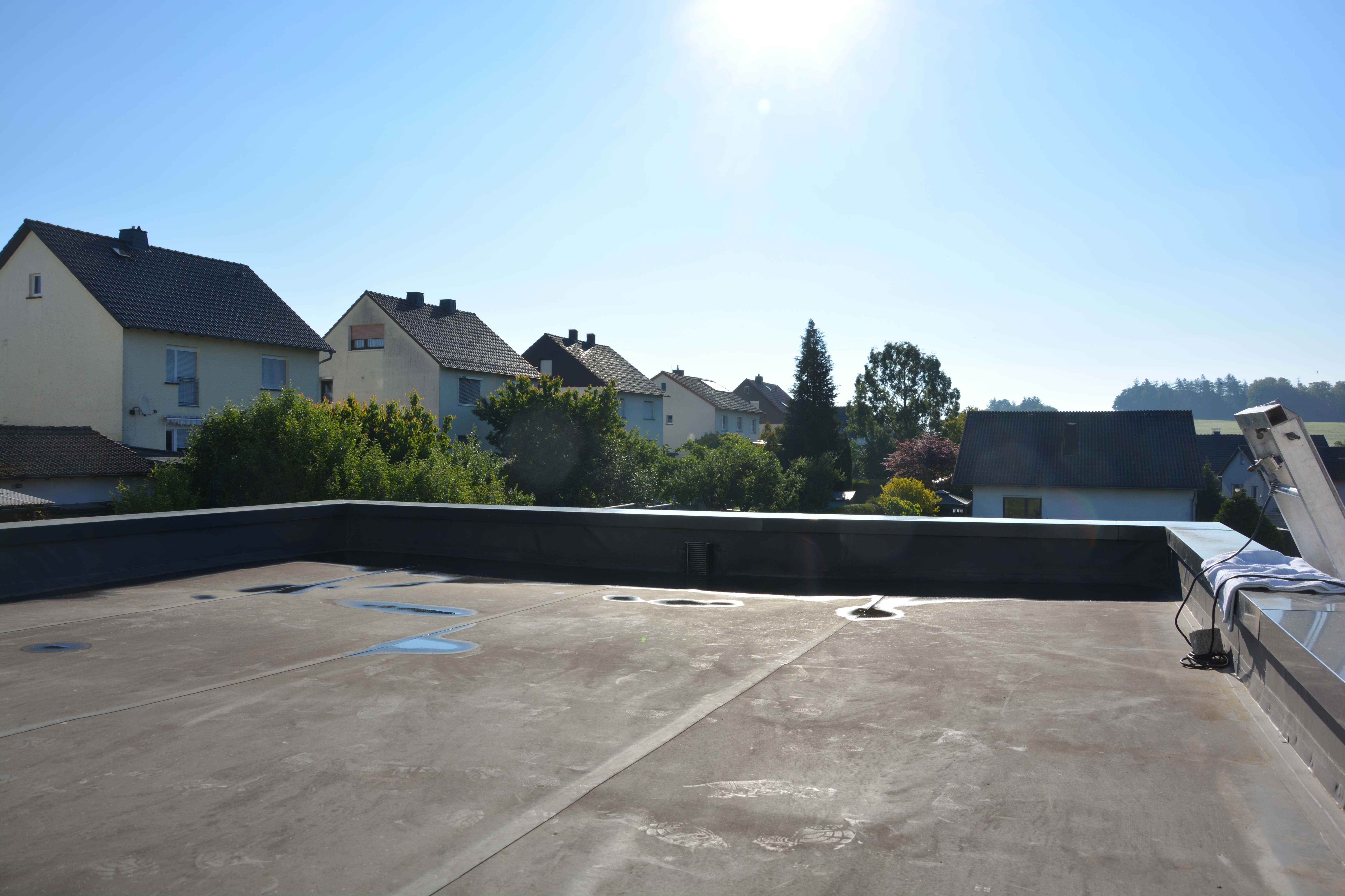

Für´s erste würde ich einfach eine dicke saugfähige Kordel ins Wasser legen (das eine Ende mit Stein beschwert). Das andere Ende geht ins Abflussloch. Die Kordel saugt das Wasser zum Auslass und lässt es hineintropfen… so die Theorie… wzbw.
BertTheNerd
Wie wurde das Gefälle überhaupt ausgeführt? Gefälledämmung, Estrich? Gibt es nur den einen Ablauf, dh. das Gefälle müsste komplett von links nach rechts gehen, oder gibts noch andere Entwässerungspunkte?
Über die Ausführung weiß ich nichts. Es gibt nur den einen Ablauf plus den Notablauf daneben.
Kommt später noch eine Begrünung hin dann ist es überhaupt gar kein Problem.
Und auf dem einen Bild sieht es aus als wenn die Folien nicht flächig verklebt wäre und schon luftblasen gezogen hat an der Atika?
Ohne Begrünung. Ui, das mit den Luftblasen war mir gar nicht aufgefallen :\
Wie hoch steht das Wasser denn? Meterstab reinhalten und fotografieren.
Für mich sieht es auch so aus als ob es zum Ablauf bergauf geht und das ist definitiv ein Mangel. Und mit welchem Gefälle ist das Dach geplant?
Ich weiß nicht, ob oder wie das Gefälle gelant ist. Im Schnitt erkenne ich dazu nichts. Wegen Meterstab müsste ich da ja mal draufkrabbeln...uiui.. da hab ich irgendwie bedenken.
Nur ne Theorie, klar, aber Abläufe dürfen sich meistens dem Bauherrenwunsch nach Verglasung und Fallrohren, die nicht über die Verglasung geführt werden, unterordnen ;-)
Wir können ja mal raten, wie der Erker von unten/außen aussieht ... ich rate sehr viel Glas, der Überzug bildoben spricht auch dafür.
Vorne unterhalb der Flachdächer sind Fenster, seitlich wo der Ablauf ist sind keine.
Klingt gut :) Könnte man zur Not ein bisschen Sand oder so draufkippen, damit das Wasser gebunden wird und sich nicht die ganze Zeit einen Weg nach unten ins Haus suchen will?
Keine Angst, das Dach sollte dich aushalten. Sonst hast du im ersten richtigen Winter ganz andere Probleme ;)
Wegen Gefälle beim Architekten nachfragen bzw. demjenigen der die Werkplanung gemacht hat
