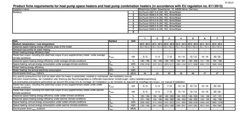

Die gibt es doch auch als Erdwärmepumpe für Kalte Nahwärme geeignet. Ist doch im Prinzip nix anderes wie nen Ringgrabenkollektor den ich sonst auf dem eigenen Grundstück eingraben würde oder? Übersehe ich da was?
Produktdatenblatt: Anforderungen zu Wärmepumpen-Heizgeräten gemäß EU 811/2013, Tabellen.

Also, für mich gibts das, was auf der Heimseite zu sehen ist. Vielleicht bin ich ja zu blöd und finde es nicht. Es müsste ja auch mal was aktuelles auf Deutsch dazu geben. Ansonsten ist das alter Schrott, den irgendwer noch loswerden will. Und, wie bereits gesagt, mit 6 kW fest, wirds noch komplizierter bei den heutigen Häusern.. Dazu Kältemittel, FGaseVO lässt grüßen.
