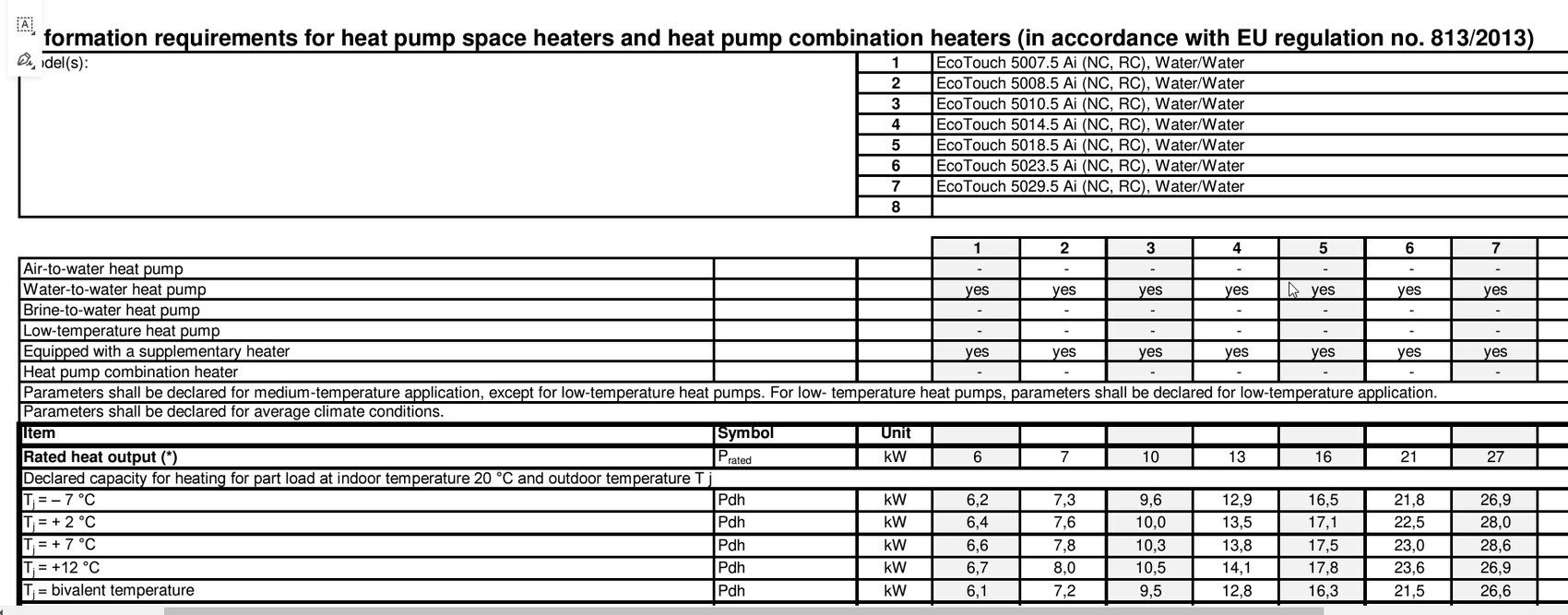

Hab heute mal mit den Stadtwerken telefoniert. Es ist wohl so das ich doch die größe der Wärmepumpe bestimmen kann, je nach Heizlast. Die Serie fängt ab
Tabelle mit Typen, Leistungsangaben und Anforderungen von Wärmepumpen gemäß EU-Verordnung 813/2013.
6KW an. Macht es nicht Gut im gesamten aber bisschen besser. Aber naja.

  • Pflicht zum Anschluss an Kalte Nahwärme (Pflicht zum Kauf von Waterkotte sole-Wasser-Wärmepumpe mit Wartungsvertrag und Stromvertrag für die Wärmepumpe)
Hmh, entweder sind die bei den Stadtwerken dämlich, oder die wollen Dich veräppeln.
Das ist ne Wasser-Wasser Wärmepumpe, keine Sole!! Und zum anderen keine inverter_Maschine, was es noch schlimmer macht.
Haks ab, lass da jemanden bauen, der noch Wochen später die Reibungswärme spürt, weil sie ihn so langsam über den Tisch gezogen haben...
