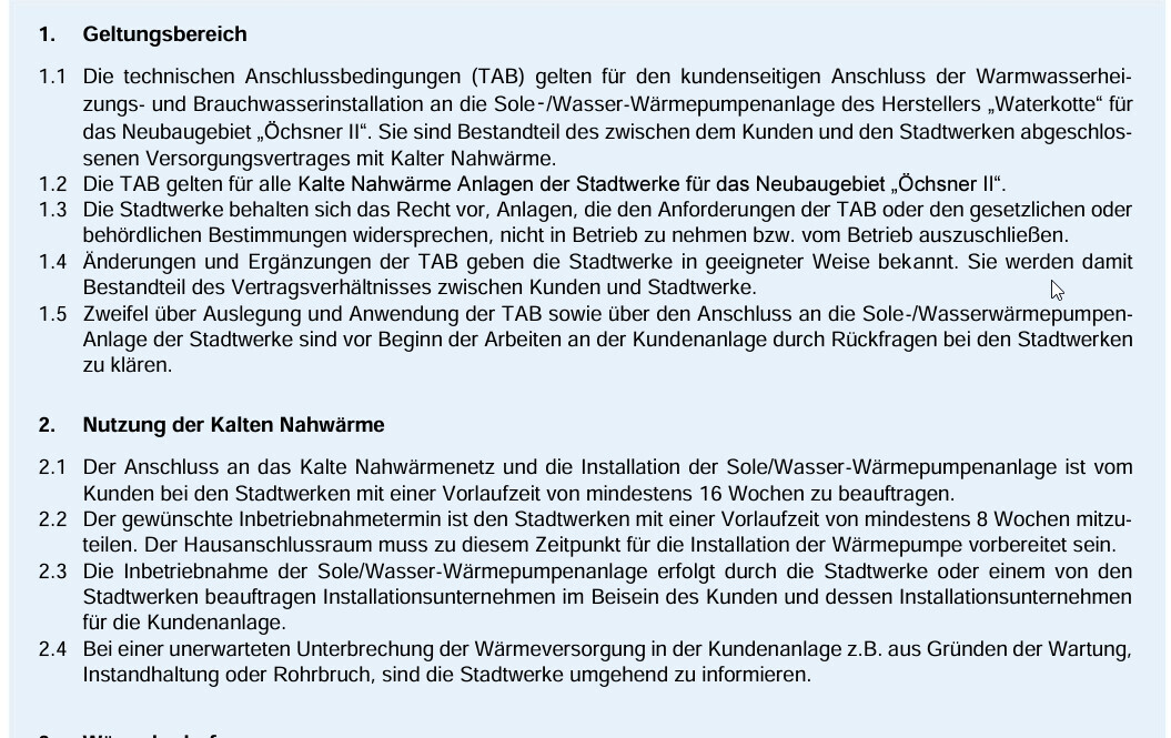

Der (!) Fallstrick ist die Pflicht kalte Nahwärme. Man müsste genaueres wissen, ob das zum absoluten KO-Kriterium wird...

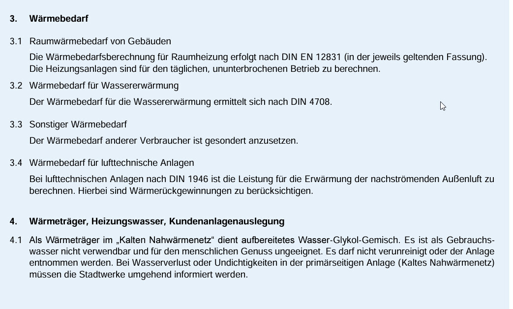

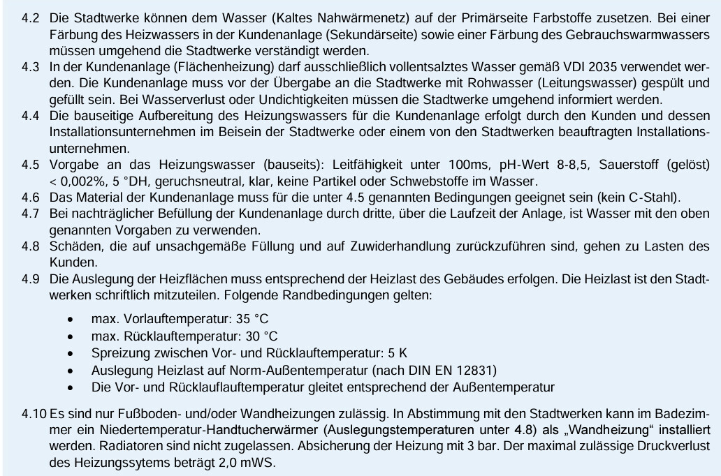

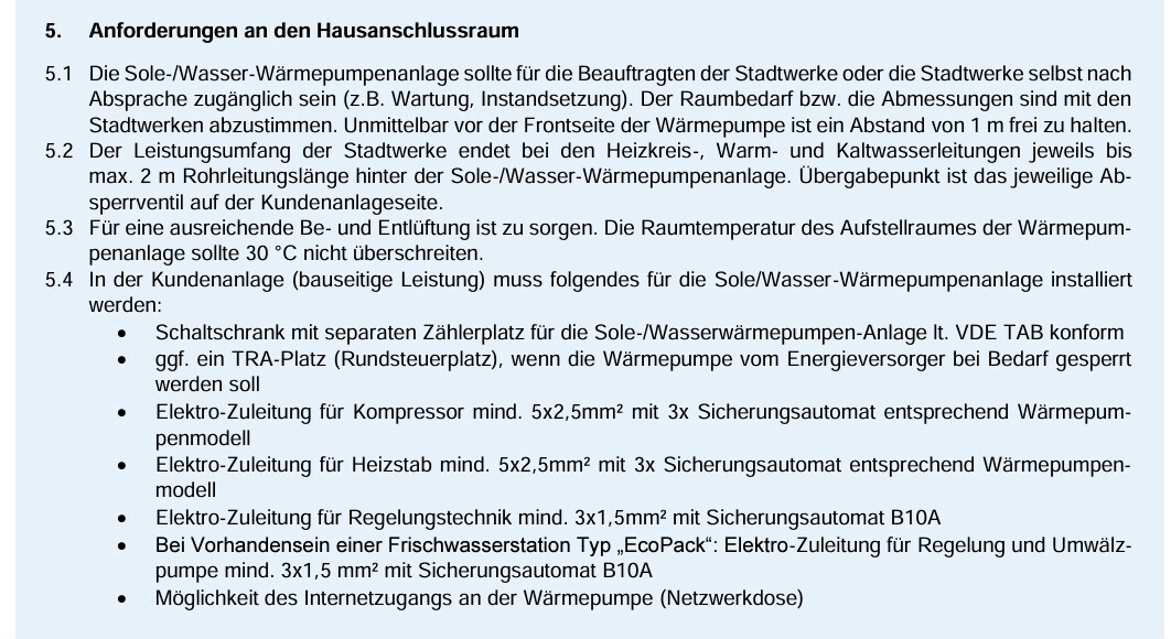

Sind leider einige Bedingungen zu den Anschlussbedingungen etc.
Dokument mit Abschnitten zum Geltungsbereich und zur Nutzung der Kalten Nahwärme.
Wärmebedarf-Abschnitt mit Raumwärmebedarf, Wassererwärmung und lufttechnische Anlagen.
Dokumenttext mit Vorgaben der Stadtwerke zu Wasserbehandlung, Heizwasser und Temperaturen (4.x).
Dokumentabschnitt zu Anforderungen an den Hausanschlussraum mit Abständen, Sicherheit und Zuleitungen.
