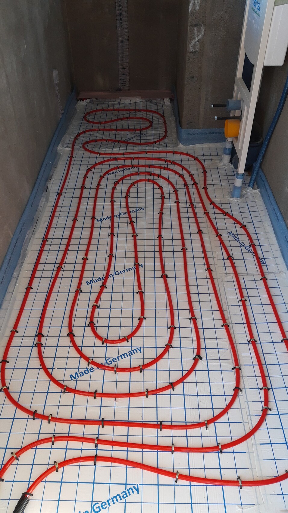

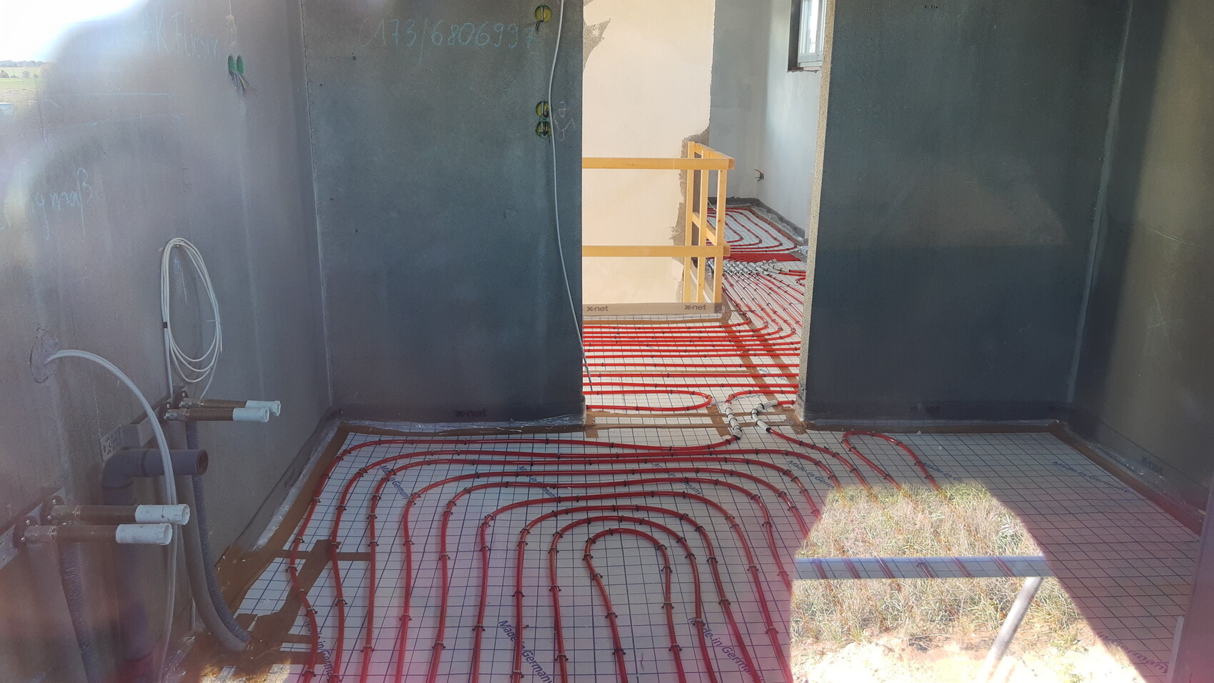

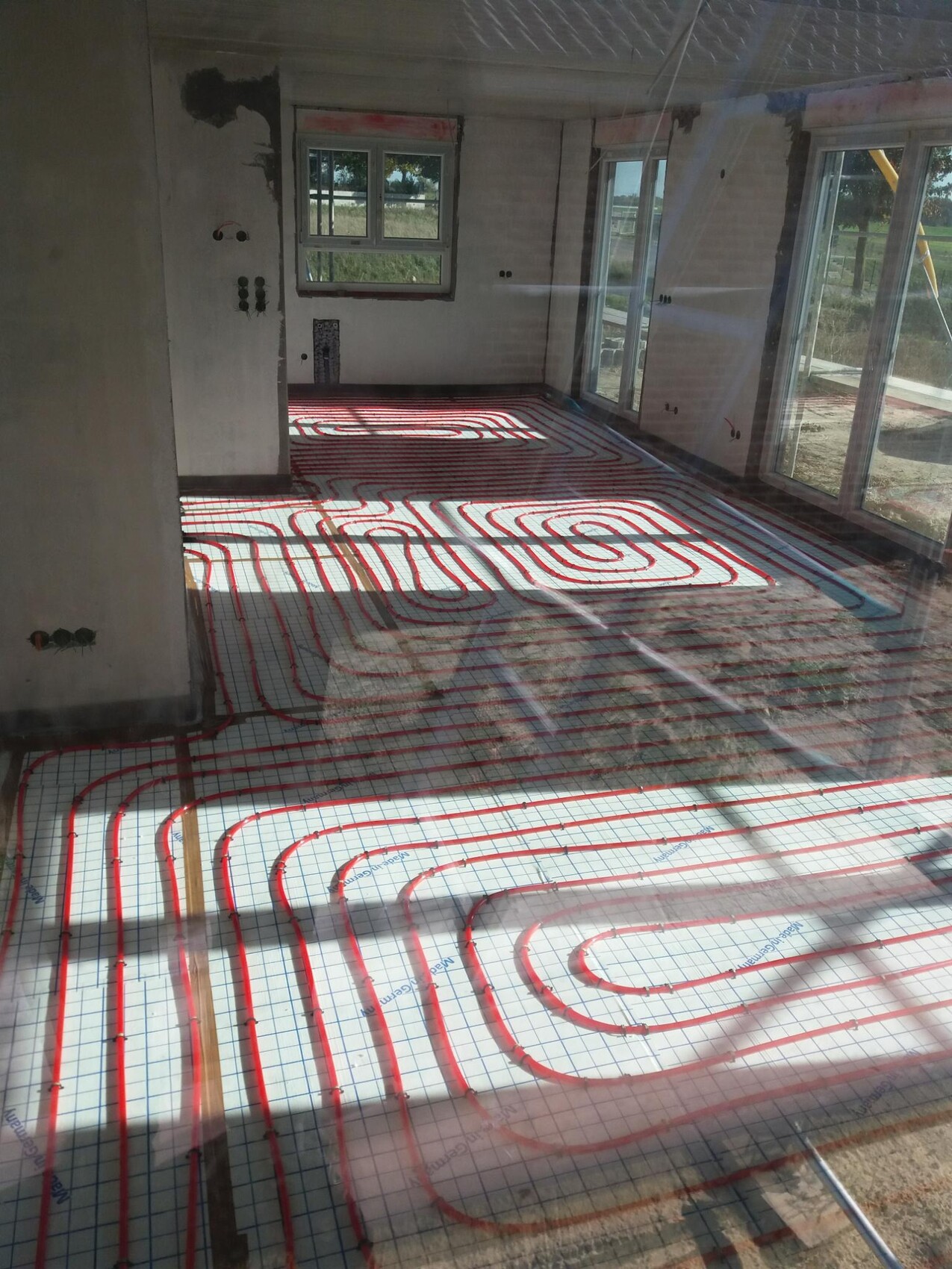

junijulibaut17.11.22 15:44
Danke für die vielen Antworten.
Anbei mal ein paar Fotos. In den Bädern ist der Verlegabstand eher bei 10cm, in den Wohnräumen bei 15cm.

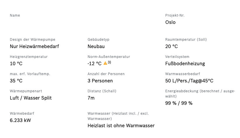

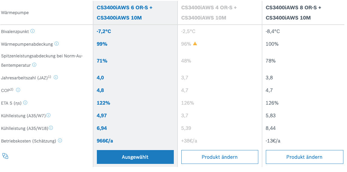

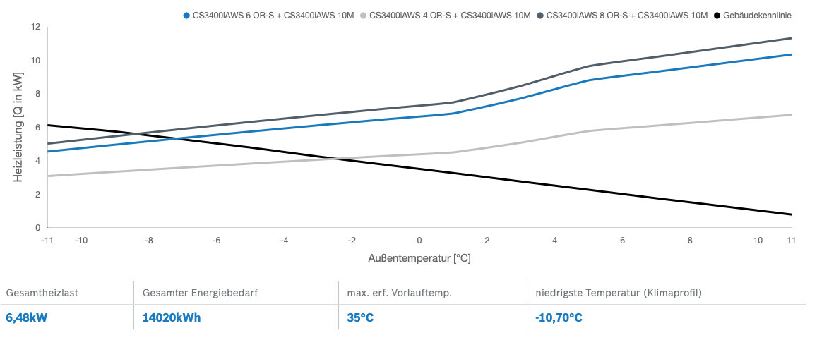

Danke fürs Mut machen. Es wird wahrscheinlich irgendwann die 8kW. Dann müssen wir das Beste draus machen.
Danke für den Tipp mit dem Planungstool.
Ich habe die Daten mal eingegeben. Wie mir scheint, kommt eine 6kW Anlage raus (blaue Linie), die 8kW ist aber nahe dran, Screenshots anbei.
Oslo: Neubau, Fußbodenheizung, 3 Personen, 20°C Soll, 6.233 kW Heizbedarf, Heizlast ohne Warmwasser
