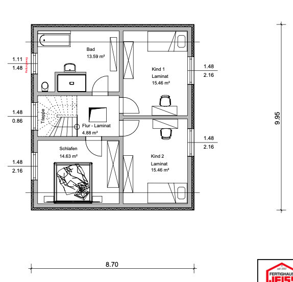

diehäuslebauer schrieb:
Wir sind parallel natürlich auch noch mit anderen Hausherstellern im Gespräch und können dann die Angebote mit dem von Fa. Weiss vergleichen.Mit identischem Grundriss und identischer Bauleistungsbeschreibung inkl. allen Extras? Sonst ist kein Vergleich machbar/sinnvoll.Wie seid ihr auf euren aktuellen Favoriten gekommen und weshalb sind die Abmessungen so wie sie sind?
Bad kann kleiner, wenn man optimiert. Schlafen sollte etwas größer werden. Ansonsten sieht das OG ordentlich aus.

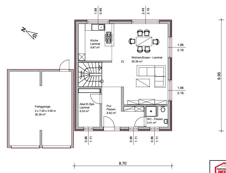

EG:
Ihr habt die Treppe bewusst „neben“ der Couch gewählt? Treppe quasi in Wohnen wäre nicht mein Favorit. Sonst, soweit i.O.

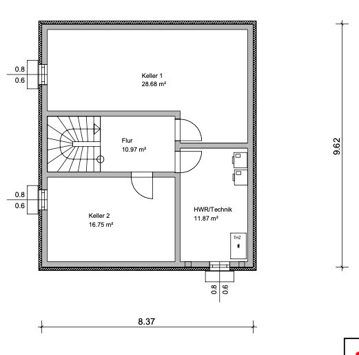

diehäuslebauer01.06.21 16:45driver55 schrieb:
Mit identischem Grundriss und identischer Bauleistungsbeschreibung inkl. allen Extras? Sonst ist kein Vergleich machbar/sinnvoll.Das ist aktuell noch nicht der Fall. Die Bauleistungsbeschreibungen der verschiedenen Fertighaushersteller sind jedoch auch nicht immer 100% vergleichbar und müssen es auch nicht unbedingt sein. Beim einen Punkt hat der eine und beim anderen Punkt der andere jeweils einen Vorteil in der Ausstattung.driver55 schrieb:
Bad kann kleiner, wenn man optimiert. Schlafen sollte etwas größer werden. Ansonsten sieht das OG ordentlich aus.Der Grundriss hat sich tatsächlich erst mal so aus einem Mustergrundriss ergeben, der gespiegelt und leicht angepasst wurde. Es liegt aktuell auch schon ein 2. Angebot vor, welches einen optimierteren Grundriss enthält. (habe ich angehängt)Der Grundriss hat aber aus unserer Sicht nicht die entscheidende Auswirkung auf den Preis und den könnte auch jeder entsprechend durchführen. Da sind andere Parameter entscheidend.
driver55 schrieb:
EG:
Ihr habt die Treppe bewusst „neben“ der Couch gewählt? Treppe quasi in Wohnen wäre nicht mein Favorit. Sonst, soweit i.O.Wir möchten das EG so offen gestalten wie möglich. Wenn du einen anderen Ansatz hast gerne her damit.Grüße
Wir möchten das EG so offen gestalten wie möglich. Wenn du einen anderen Ansatz hast gerne her damitWenn dir das passt, ist es doch in Ordnung. Ich wöllte Wohnen nicht als Durchgangsbereich.Ähnliche Themen
