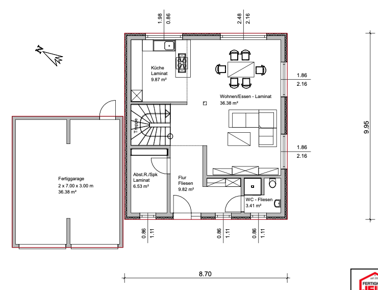

Mit identischem Grundriss und identischer Bauleistungsbeschreibung inkl. allen Extras? Sonst ist kein Vergleich machbar/sinnvoll.

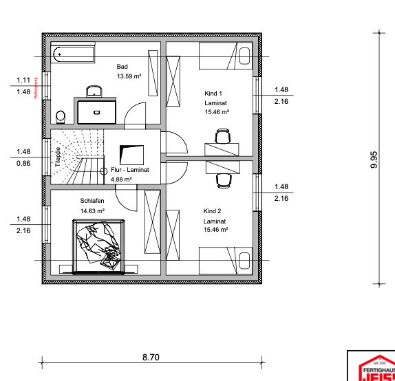

Wie seid ihr auf euren aktuellen Favoriten gekommen und weshalb sind die Abmessungen so wie sie sind?
Bad kann kleiner, wenn man optimiert. Schlafen sollte etwas größer werden. Ansonsten sieht das OG ordentlich aus.
EG:
Ihr habt die Treppe bewusst „neben“ der Couch gewählt? Treppe quasi in Wohnen wäre nicht mein Favorit. Sonst, soweit i.O.

Der Grundriss hat sich tatsächlich erst mal so aus einem Mustergrundriss ergeben, der gespiegelt und leicht angepasst wurde. Es liegt aktuell auch schon ein 2. Angebot vor, welches einen optimierteren Grundriss enthält. (habe ich angehängt)
Der Grundriss hat aber aus unserer Sicht nicht die entscheidende Auswirkung auf den Preis und den könnte auch jeder entsprechend durchführen. Da sind andere Parameter entscheidend.
EG:
Wir möchten das EG so offen gestalten wie möglich. Wenn du einen anderen Ansatz hast gerne her damit.

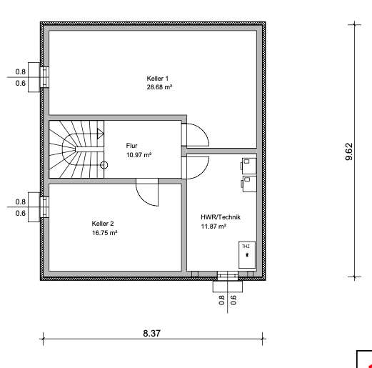

Kellergeschoss-Grundriss mit Keller 1, Keller 2, Flur, HWR/Technik und Treppen.
Grundriss eines Hauses mit Küche, Wohn-/Esszimmer, Flur, WC, Abstellraum, Treppe und Garage
Grundriss eines Stockwerks mit Bad, Schlafen, 2 Kinderzimmer, Flur und Treppe.
Wenn dir das passt, ist es doch in Ordnung. Ich wöllte Wohnen nicht als Durchgangsbereich.
