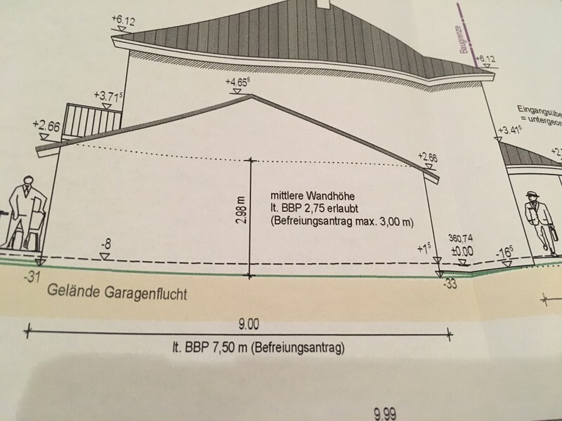

Hi,
Wo ist das Problem des Tekturverfahrens? Verlasst ihr mit den 50 cm höher die Bauordnung? Solange ihr weiter im Rahmen des Bebauungsplanes bleibt, ist das nur eine Formsache und kostet nur kleines Geld. Waren bei uns glaube ich 100 € für die Tektur.
Euer Architekt wird natürlich rumheulen, dass das so viel Arbeit wäre die Pläne zu ändern. Blödsinn, der schiebt im AutoCAD oder was auch immer das Haus in der Höhenlage hoch und fertig. Wenn ihn das mehr als 15 min kostet spricht das nicht für ihn...
Viele Grüße,
Andreas
tomtom7927.10.16 21:20
Abgesehen davon ein Gefälle zum Haus hin ist doch kein Problem wenn das Wasser abgeführt werden kann.
RockyB2016
28.10.16 08:22
Das Problem/Blöde ist, dass dies dann unsere 3. Baugenehmigung wird. :-( Wir haben schon ein Loch gebuddelt.Im ganzen Ort ist das alles kein Problem, aber bei uns soll es eins sein. Ich verstehe es einfach nicht. Bis Februar sollen wir das Geld der Finanzierung aufgebraucht haben. Das Haus hätte im Dezember geliefert werden sollen - wir haben noch nicht mal die Bodenplatte. Alles wegen so einem Mist, obwohl es doch jedem - auch dem Architekt - einleuchten muss, dass niemand Wasser zum Haus oder zur Garage hinlaufen lässt. Wieso hat er überhaupt das Urgelände verwendet und nicht das Gelände aber der Straße???
RobsonMKK28.10.16 08:38
2 Bilder würden mehr als 1000 Worte sagen...
Uwe8228.10.16 08:40
Dürft Ihr denn auf die Straße entwässern? Bei uns ist das nicht erlaubt, wir hätten dann eine Rinne am Straßenrand einbauen müssen. Aus anderen Gründen haben wir aber nun sowieso ein leichtes Gefälle Richtung Garage und dann (wenn die AUßenanlagen gemacht werden) eine Rinne vor der Garage.
Ich finde das jetzt nicht so schlimm, kommt aber auch darauf an, auf wie viele m Länge die 33cm Höhenunterschied sind .
RockyB2016
28.10.16 08:47
Nein, wir dürfen da auch nicht entwässern. Da kommt eine Rinne hin.
