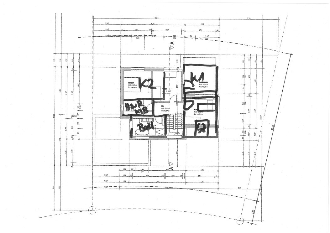

Muß die Dachterrasse sein? Erfahrungsgemäß nutzt man die kaum bis gar nicht, wenn ein Garten vorhanden ist. Sowas ist in der Stadt ein nice to have, aber auf dem Land meist nutzlos.
Daher würde ich die Dachterrasse deutlich verringern bzw. ganz aufgeben (ggf. nur noch ein begrünter Streifen, damit's halt schick ausschaut und die Wand vom EG nicht straks nach oben geht), und die Aufteilung im OG noch mal überdenken. Zumindest das eine Kinderzimmer aus dem Norden raus holen, dort das Schlafzimmer hin, die Begradigung dort, die Romeo vorgeschlagen hat, dann nach oben anschließend die Ankleide und das Bad, das sich dann über Teile der/ die Dachterrasse erstreckt. Die Kinderzimmern auf die andere, hellere und sonnigere Seite - ggf. springt dann sogar noch ein kleines Kinderbad raus.
Climbee
16.05.19 08:34
Krakelige Skizze auf Romeos Basis:
Var. 1:
Grundriss eines Hausplans mit zentraler Treppe und markiertem Bad.
Würde mir von der Aufteilung her am Besten gefallen - hat aber das Problem, daß hierfür alle Leitungen extra gelegt werden müßten.

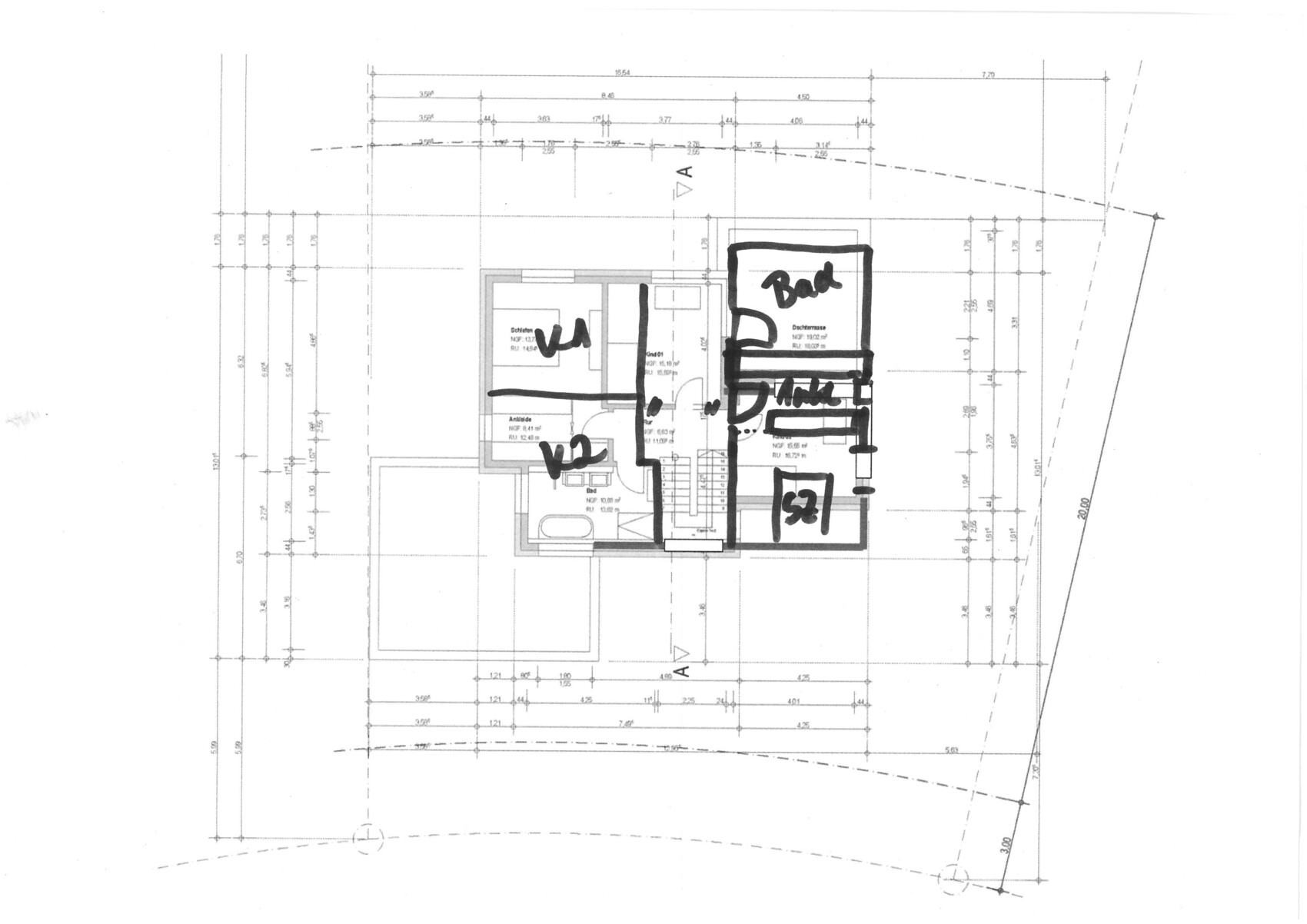

Var 2:
Architektur-Grundriss eines Gebäudes mit Innenräumen, Treppenhaus und Maßlinien
Hier wären die Kinderzimmern ziemlich gleichberechtigt von Lage und Größe her, Bad könnte so bleiben, Hauswirtschaftsraum/Kinderbad könnte dazu kommen oder man macht ein sehr großes Familienbad und gönnt sich ggf. noch eine Sauna - ich würde den Hauswirtschaftsraum mit Waschmaschine und Trockner persönlich vorziehen.
Vorteil beider Variationen: der Gang erhält Tageslicht.

Beide Kinderzimmern haben doch die Fenster nach Südwesten, oder hab ich da was übersehen? Schlafzimmer nach Südosten und Bad nach Nordosten, oder?
Climbee
16.05.19 11:03
nee, Kind 02 liegt im Ursprungsentwurf voll im Norden, das Schlafzimmer dafür aber im Süden.
Nochwas: im EG die Kücheninsel um 90° drehen (parallel zur planlinken Küchenzeile) bringt deutlich mehr Platz für den Esstisch (und macht m.E,. auch mehr Sinn, wenn das eingezeichnete Viereck in der Küchenzeile das WB sein soll)

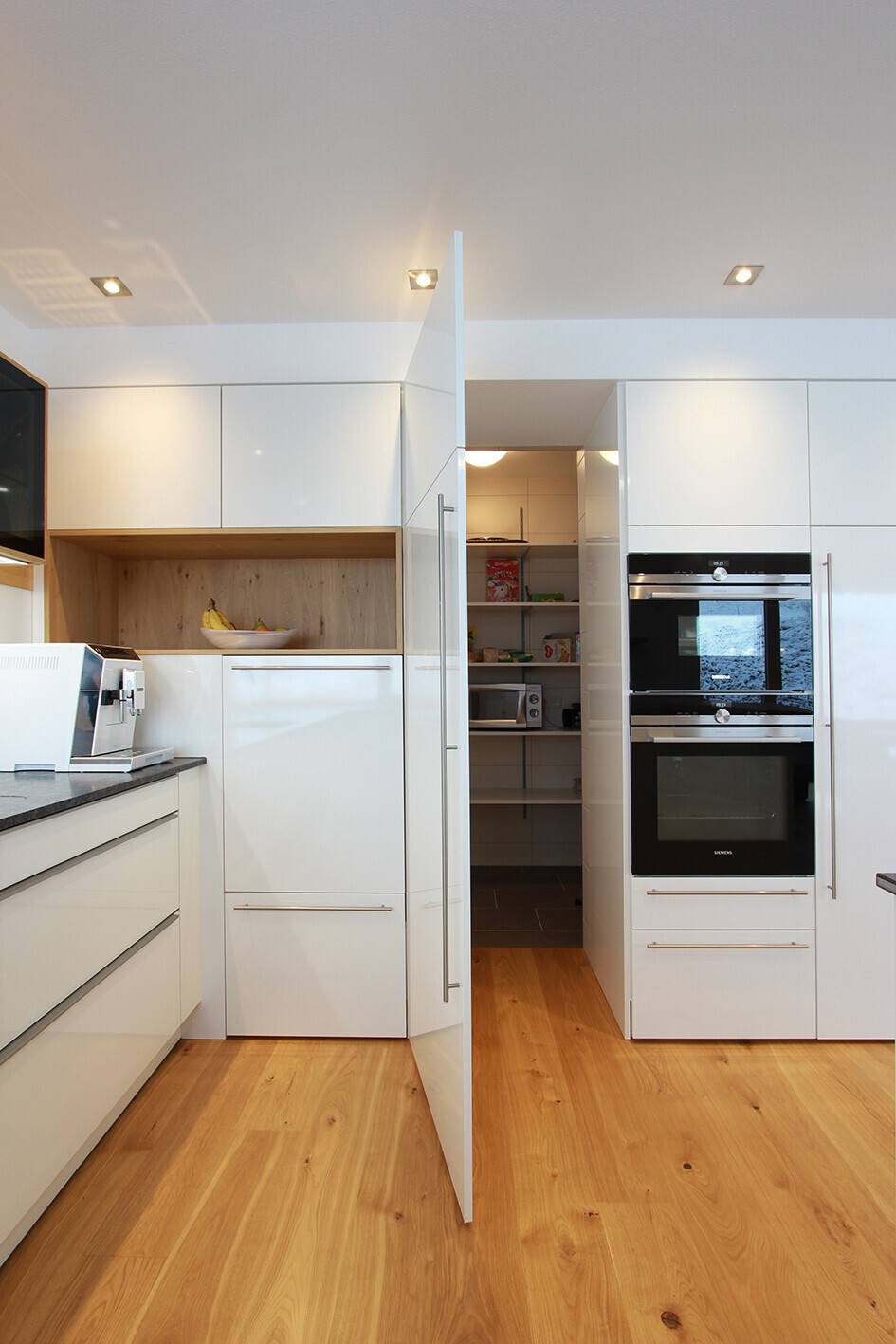

Die Speisekammer ist nicht riesig, korrekt. Wir hatten mal ein Beispiel einer integrierten Speisekammer in der Küche gesehen, die optisch in die wandhohen schränke integriert war. Hier mal ein Foto:
Moderne helle Küche mit offener Vorratskammer, integrierten Backöfen und Holzfußboden.
Dies wollten wir so in der Art eigentlich gerne auch in unserer Küche realisieren. Eine "große" Speisekammer mit ausreichend Lagerfläche haben wir dann noch im Keller (soll hier nicht weiter Thema sein).
