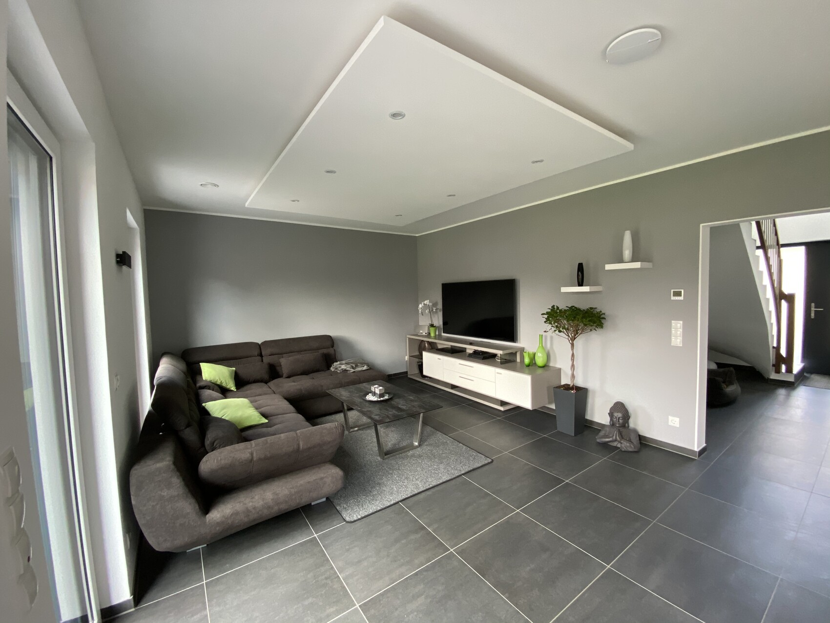

Hier einmal 4m als Vergleich.
Modernes Wohnzimmer: graue Wände, dunkles Ecksofa, TV-Mediestation, Pflanze und Buddha-Statue.
Moderner Wohnraum mit grauer Eckcouch, TV, Pflanze, Deko, Treppe im Hintergrund.
Tolentino21.10.20 15:27
danke!
Gar nicht mal so viel üppiger. Wir werden 4,29 ohne Putz haben und ich wollte noch ein bisschen Platz hinterm Sofa lassen...
Steffi3321.10.20 15:38
Ich mag den Grundriss auch.. Im Schlafzimmer würde ich die Wand zur Ankleide weglassen oder nur ein kurzes Stück andeuten. Dann wirkt das Schlafzimmer viel großzügiger. Schöne Ankleideschränke können auch ein Hingucker sein
chrisw8121.10.20 15:56
Tolentino schrieb:
danke!
So richtig luftig wird es vermutlich erst ab 5 m und mehr...ob nun 4 m oder 4,29 m ist wahrscheinlich egal... aber unter 4 m finde ich es schon etwas gequetscht...aber geht sicher auch.
Tolentino21.10.20 16:27
Ja ist immer ein Augenöffner Fotos aus dem echten leben zu sehen.
