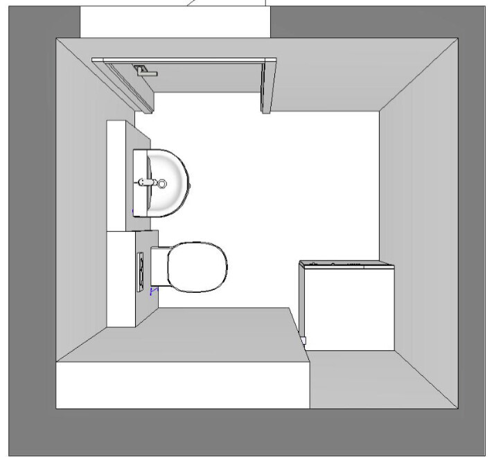

Guten Morgen

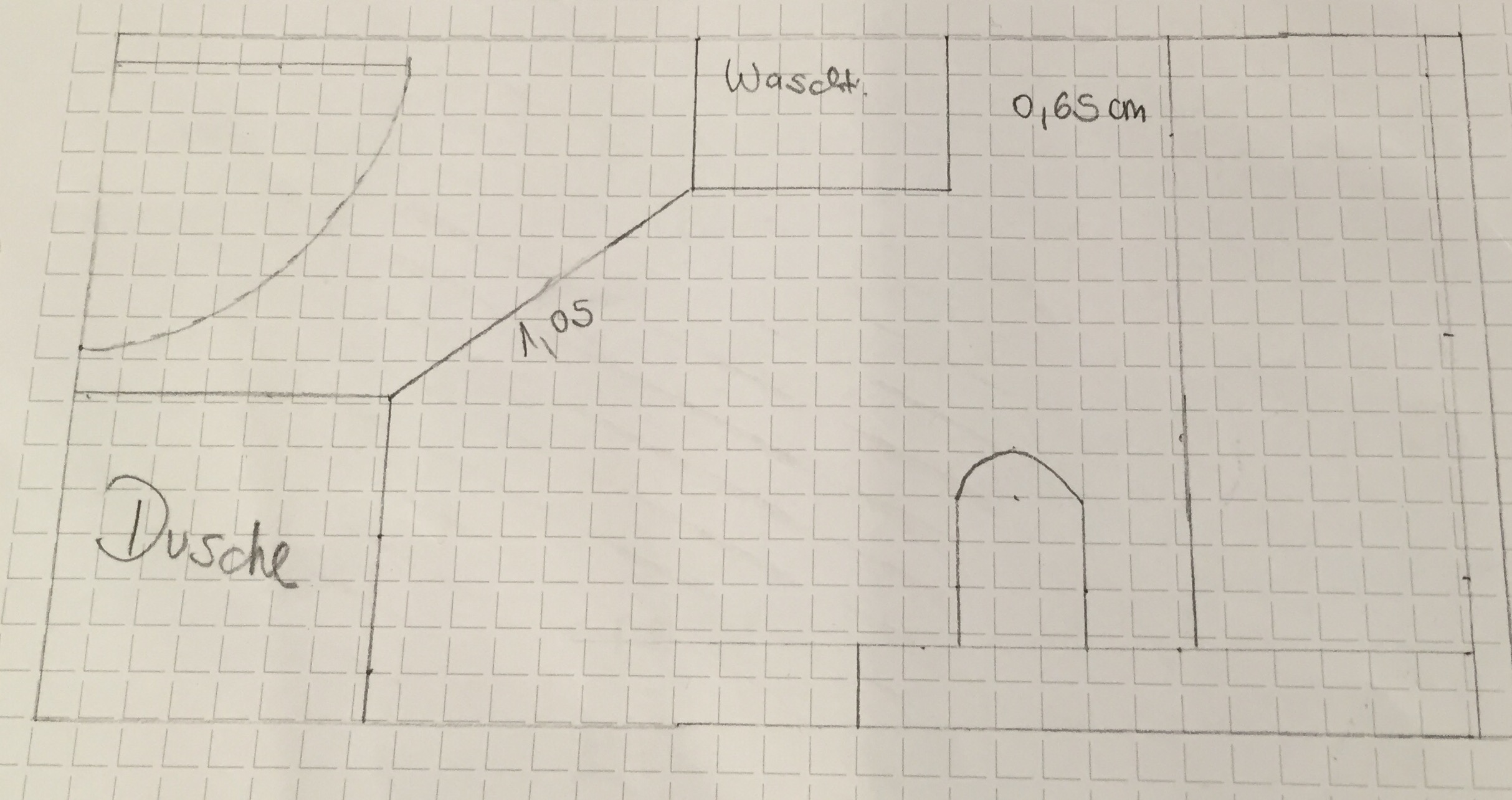

Dein altes Bad sah dann so aus?
Ich habe es gestern zufällig skizziert, da bei uns die Tür ursprünglich so geplant war.
Die 22 cm sind wegen der Dicke des Abflussrohrs (zumindest) zu Beginn notwendig.
Ich finde bei der Skizzierung entsteht erneut die engstelle findet ihr nicht auch?
Auch wenn der Durchgang jetzt größer ist

ypg 11.12.2016 11:28
Ein Meter kann man nun nicht mehr als Engstelle nennen.
Aber eben deshalb sollte ja auch WT und Toilette bei Dir anders herum und diese beiden etwas versetzt.

Die Tür geht anders rum auf bei uns. Links bei der Tür ist auch gleich der Heizkörper. Ansonsten ist das Waschbecken etwas näher an der Wanne und die Toilette steht mittiger.
Ich würde die 22cm trotzdem noch mal hinterfragen. Ja das Abflussrohr ist 11cm im Außendurchmesser. Trotzdem baut bei uns die Wand nur 14cm inkl. Fliesen von der Rohbauwand auf. Das war allerdings auch eine ganz schöne Bastelei. Bis es alles gepasst hat.

Badneuling26 11.12.2016 14:31
Danke euch. du präferierst also den Entwurf aus #11 als den von #50?
Wir haben aktuell eine Schiebetür und wollen einfach eine zum öffnen, auch wenn eine Schiebetür /Faltttür aus Platzgründen vorzuziehen wäre.
