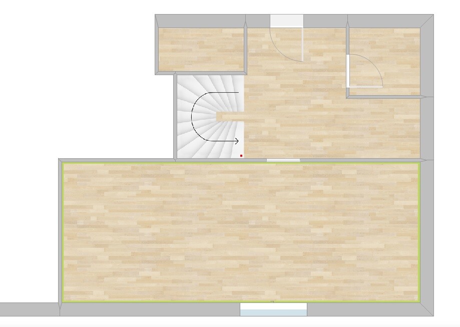

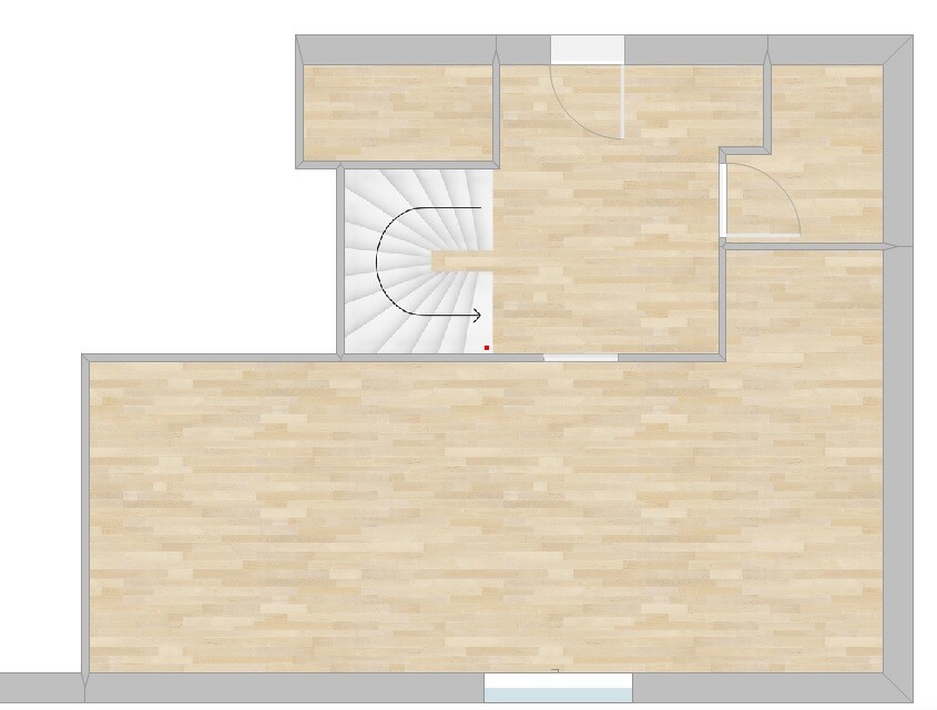

Ihr seid jetzt an einem Punkt angelangt, wo es meinem Empfinden nach notwendig wäre, sich professionelle Hilfe ins Boot zu holen. Ich würde daher empfehlen, dass ihr euch einen Architekten sucht.
Noch ein paar Anmerkungen zu deinem Grundriss:
Die Spielecke finde ich auch nicht toll. die Schräge passt irgendwie so gar nicht rein.
Hier mal 2 Vorschläge, wie ich es besser fände:
Grundriss eines Hauses mit Spiraltreppe und mehreren Räumen, Holzboden
Hier wäre noch die Spielecke Vorhanden. in die Nische passt der Garderobenschrank.
Grundrissplan mit Spiraltreppe, Treppenhaus und mehreren Zimmern
Oder eben so, dann hätte man dafür genügen Platz für ne Große Garderobe samt kleiner Sitzbank, damit man sich beim Schuhe an/ausziehen auch mal setzen kann.
In jedem Fall würde ich aber versuchen aus dem kleinen Schiebefenster planunten, dem Eingang ins Wohnzimmer und der Haustüre eine Sichtachse zu machen.
Ist die Couch in der Größe eurer Eigenen?
OG: Das Elternschlafzimmer ist sehr eng. Bei einem Rohhbaumaß von 3,07m bleiben dir zum schluss noch bisschen mehr als 3 Meter übrig. Unser Doppelbett ist 1,95m breit. Bleiben also auf jeder seite noch ca. 53cm. Das geht, ist aber nicht bequem.
Ich würde daher das Bett mit der Kopfseite an die östliche Wand stellen.
Ihr habt gerade mal bisschen mehr als 2m Schranklänge für euch beiden. Sicher, das das reicht? Mir/Uns wärs viel zu wenig und würde grad mal für 1 Person reichen.
Der Gang im OG dürfte ohne Doppelflügelfenster äußerst dunkel werden.
Diese Idee finde ich sehr gut. Besten Dank!
Nein, ist einfach ein 3D-Modell aus dem Netz. Größe 2x3m
Das mit dem Bett verschieben ist ebenfalls eine gute Idee. schrank: Im Moment haben wir auch nur ein 2m langer Schrank, dieser reicht eigentlich für uns Beide. Aber du hast schon recht, etwas größer schadet nie ;-)
Ja, da müsste man definitiv ein Dachfenster auf der Nordseite des Daches planen ja (Südseite wollen wir wenn möglich für eine spätere Photovoltaikanlage freihalten.)
