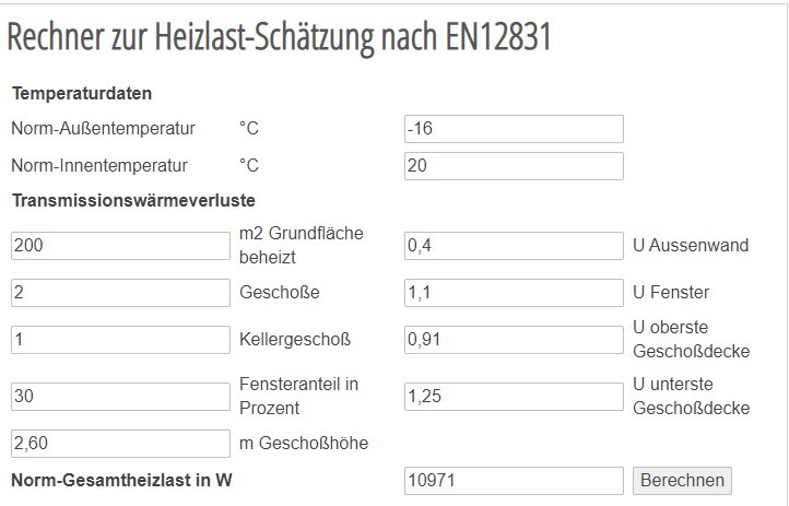

Ja, was mich nur stutzig macht ist eben auch die Errechnung der Norm-Heizlast von der Heizungsfirma (mit Angebot Wärmepumpe):
Normheizlast 21,86 W/m2 entspricht bei 200m2
-> 4371,45 W
Hab nun selbst weiter recherchiert und einen Online-Rechner zur Heizlast-Schätzung gefunden.
Wenn ich dort meine Daten eingebe, dann erhalte ich als Ergebnis eine Norm-Gesamtheizlast in Höhe von ca. 11.000 W.
Screenshot eines Heizlast-Rechners EN12831 mit Feldern zu Temperaturen, Fläche und U-Werten.
Des weiteren kalkuliert die Firma bei 7 Personen im Haushalt und 37,5 L / Person / Tag und Jahresnutzungsgrad 0,4 und tägliche vollbenutzungsstunden 4h / tag die Leistung für Trinkwassererwärmung
-> 6697,35 W
Gesamt-Wärmeerzeugerleistung
-> 11068,79 W (11 kw Heizlast des Gebäudes)
D.h. ich würde mit der selbst errechneten Norm-Gesamtheizlast auf eine Gesamt-Wärmeerzeugerleistung i.H.v. 17.700 W, also eher ca. 18 kW kommen.
D.h. 18kW / 3,5 x 2000 = 10.285 kw/h Stromverbrauch für die Wärmepumpe (bei schlimmsten Fall 3,5 Jahresarbeitszahl). Bei einem Wärmepumpentarif wären das dann ca. 2.500 EUR Stromkosten / Jahr.
