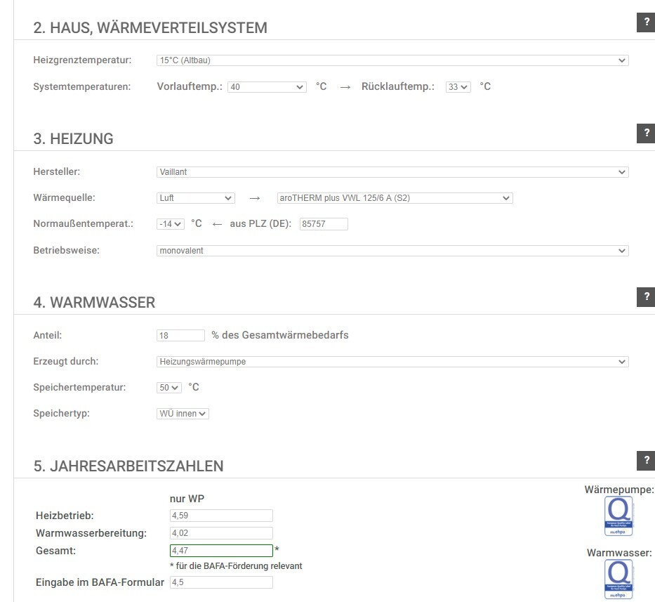

Ich habe mal selbst einen Jahresarbeitszahl - Rechner bemüht:
Dieses mal mit geplanten 40 Grad Vorlauf anfahren, da wir ja generell im Haus Fußbodenheizung haben, nur im 1.OG nicht. Dort steht allerdings noch ein Kachelofen, den wir bei sehr kalten Winter zusätzlich nutzen könnten. Oder eben den Vorlauf der Wärmepumpe für diese Tage halt erhöhen. Aber bei uns im Süden waren die Winter der letzten immer sehr mild.

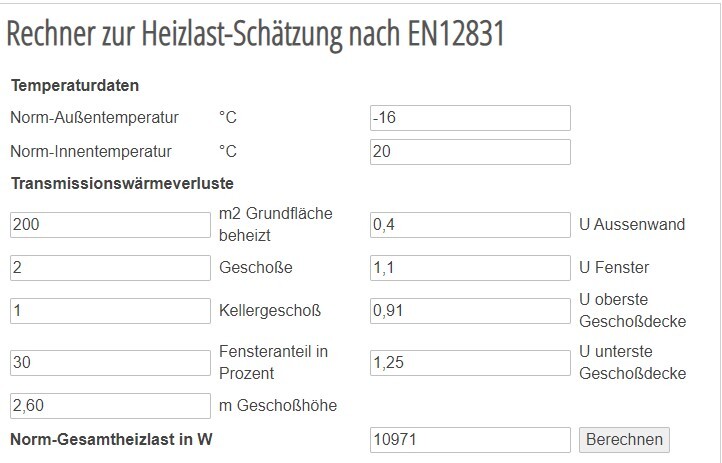

Die Norm-Gesamtheizlastberechnung von mir:
Ich habe die Werte mal eigenständig eingetragen. Bei Fenstern sind wir eher eigentlich unter 1,0 U-Wert, aber unser Wintergarten hat noch 2-Fach verglaste Fenster. Die oberste Geschossdecke ist derzeit nicht gedämmt. Die unterste Geschossdecke hat eine Fußbodenheizung Heizung eingebaut und hat die Dämmung auf dem Beton. Die Außenwand hat eine 10cm Wärmedämmung auf Massiv-Ziegel drauf. Keller kann teilweise mit Fußbodenheizung beheizt werden.

1.) Denkt ihr, dass die Berechnung realistisch ist? mit Jahresarbeitszahl 4,5 für LW-Wärmepumpe bei nur 40 Vorlauftemperatur?

1.) Denkt ihr, dass die Berechnung realistisch ist? mit Jahresarbeitszahl 4,5 für LW-Wärmepumpe bei nur 40 Vorlauftemperatur?Könnte etwas zu hoch sein. Kämst Du denn mit 40 Grad Vorlauf aus?tiborb schrieb:
3.) Falls es bzgl. der Stromkosten unwirtschaftlich ist, würde es mit der o.g. Kombination einer Photovoltaikanlage wieder sinnvoll und rentabel werden?Noch einmal - Photovoltaik hat mit Wärmepumpe nix zu tun und macht eine unwirtschaftliche Wärmepumpe nicht plötzlich rentabel. Das musst Du endlich verstehen. Beide Anlagen separat betrachten!tiborb schrieb:
4.) Darf man hier eigentlich Erfahrungen zu LW-Wärmepumpe Modellen abfragen, solange man keine Preise etc.. oder Werbung macht?JaHi, ja ich würde es auf jeden Fall probieren erst einmal mit 40 Grad Vorlauf auszukommen, da ich im Keller, EG ja eh nur 30 - 35 Grad Vorlauftemperatur wegen der Fußbodenheizung benötige. In wie weit dann die neuen Niedertemperatur Heizkörper im 1.OG genügend Wärme abgeben müssen wir sehen. Generell heizen wir ja von unten nach oben das 1.OG etwas mit. Auch aus Erfahrung des ehemaligen Bewohners des 1.OG. Er meinte er hat fast nie Heizen müssen. Im südlichen Bereich haben wir große Fensterflächen (Wintergarten und große Fenster).
