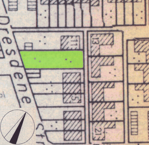

Anbei der gewünschte Lageplan. Wie man sieht, handelt es sich um ein etwas älteres Baugebiet, bei dem eben noch ein Grundstück unbebaut ist, um das es hier geht. Die Grundstücke werden östlich vom Gehweg aus begangen. Die L-förmigen Nachbarhäuser östlich sind einstöckige Bungalows. Direkt südlich ist eine Reihenhäuser Zeile mit 12x6m Modulen.. Das Nachbarhaus nördlich ist ein Architektenhaus im Bauhausstil, an welches angebaut wird. Nach Osten kommt die nächste Bebauung erst nach ca. 500m. Dazwischen ist eine Straße und eine Parkplatz/Grünfläche.
Grundstücksplan mit grün markiertem Baugrundstück und Kompassrose
doubleTT
31.08.21 00:13
Zur Budget-Frage: für das Gesamtprojekt (Hausbau, Baunebenkosten, Küche, Bad, Außenanlagen etc.) sind aktuell bis zu 800.000 Euro eingeplant.

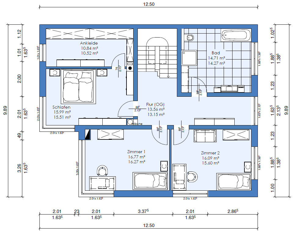

OG-Grundriss: Schlafzimmer, Ankleide, Bad, Flur, Zimmer 1, Zimmer 2
Ich hatte in meinem ursprüngliche Beitrag noch über das Schlafzimmer mit der Ankleide gegrübelt. Nun habe ich noch eine andere Lösung erhalten, bei der die Ankleide etwas größer und mit Tageslichtfenster ist und beim Schlafzimmer die L-form zugunsten einer rechteckigen Raumform entfällt.
