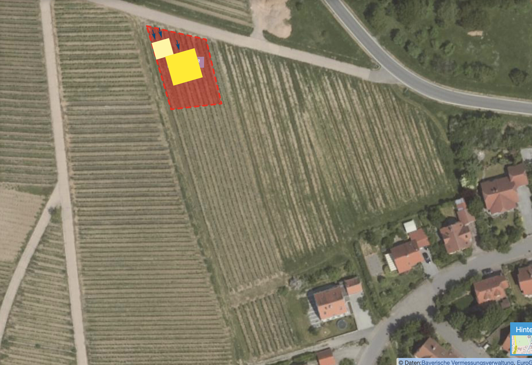

wir sind noch ziemlich am Anfang. Das geplante Baugebiet unserer Gemeinde umfasst 9 Bauplätze und befindet sich aktuell im Frühstadium. Ein erster Entwurf des Städteplaners ging bei der Gemeinde ein. Zur Veranschaulichung habe ich einen laienhaften Screenshot des BayernAtlas angehängt.
Ich erhoffe mir ein Feedback durch erfahrenere Augen. Wir mussten uns recht schnell entscheiden und alle anderen Grundstücke sind bereits vorgemerkt. Es soll hier also in erster Linie um "unser" Grundstück und nicht über die Möglichkeiten der anderen gehen. Hierfür möchte ich mich im Voraus bedanken.

- im Nordosten verläuft die Kreisstraße, um das Baugebiet Betonstraße oder Feldweg.
- Die Zufahrt soll entweder über die Kreisstraße oder über unten links erfolgen. In beiden Fällen hätten wir eine Zufahrt über den in der Mitte liegenden Wendehammer, ohne direkte Straßenanbindung, aber eventuell mit einer Auffahrt (untere Ecke nach unten zum Wendehammer)
Wir haben uns für das Eckgrundstück eingetragen.
Gründe hierfür:
- Alle für uns attraktiven Grundstücke haben Hanglage, "unser" Grundstück liegt am höchsten.
- Zugang in die Natur von zwei Seiten.
Zum Grundstück selbst:
- Grundstücksgröße circa 750 m2 in dargesteller Form.
- Höchster Punkt oben links (236,5m), Punkt unten links (233,0m), (230,3m) oben rechts 232,5).
Diagonal fällt das Grundstück also rund 6m ab.
- Auf dem Screenshot ist Norden bereits oben, es müsste sich also um einen Südosthang (?) handeln
Zu meinen Fragen:
1. Für wie kritisch erachtet ihr das Gefälle, vor allem auch in Anbetracht, dass es diagonal zum Grundstück verläuft?
2. Wie würdet ihr das Haus platzieren (ohne Baufenster zum aktuellen Zeitpunkt schwierig, ich weiß) in Anbetracht der Himmelsrichtungen und der Zufahrt (von Eckpunkt unten rechts südlich zum Wendehammer).
3. Was habe ich vergessen zu erwähnen?
Nochmals Danke im Voraus!

majuhenema schrieb:
1. Für wie kritisch erachtet ihr das Gefälle, vor allem auch in Anbetracht, dass es diagonal zum Grundstück verläuft?Ich sehe da so weit erst einmal ein Haus mit Keller entstehen, oder anders gesagt: keine Eignung für eines ohne Keller. Kritisch wird in jüngster Zeit zunehmend die Frage, wie die Gemeinde sich die Erschließung vorstellt: leider kommt mancherorts in Mode, die Straßen "auf Putz" zu bauen. Deswegen nützen Grundstücks-Isthöhen eventuell wenig, wenn man die Straßen-Planhöhen noch nicht kennt.https://www.instagram.com/11antgmxde/

11ant schrieb:
Ich sehe da so weit erst einmal ein Haus mit Keller entstehen, oder anders gesagt: keine Eignung für eines ohne Keller.Wir stellen uns aktuell vor, die Garage in den Keller zu packen und darauf das Haus zu setzen.
Das Haus soll dann, je nach Möglichkeit, a) möglichst nah an die Auffahrt, um keinen Platz für den Garten zu verschwenden oder b) möglichst weit nach Norden, um den Garten an den "besten" Himmelsrichtungen ausrichten zu können.
Was meint ihr?
Hätte die Garage vor dem Keller gesetzt und den Keller als Wohnraum genutzt. Du bekommst Räume mit Tageslicht
Höchstens euer Raumprogramm ist so klein das Garage und Aufgang als Keller reichen

majuhenema schrieb:
Was meint ihr?Der Hang geht doch in Richtung Süden?!Dann Wohnraum ins UG, Garage als Grenzbebauung in den Osten, dort auch Eingang.
hampshire30.09.19 08:42Ziehe das für viele "Undenkbare" in Betracht: Trenne Garage / Caroprt vom Haus. Du gewinnst an Licht im Keller für Wohnräume, sparst Geld für den Unterstand des Blechs und hast keinen Konflikt mehr die schönste Seite für den Garten zu nutzen. Unsere Autos stehen seit Jahren immer draußen und werden bei uns teils über 20 Jahre alt, technische oder ästhetische Probleme gab es dadurch nie.
Auf den ersten Blick würde ich auf jeden Fall versuchen aus dem Norden zu erschließen. Garage aufgrund der Winkel in den Nordwesten.
Haus dann mit EG und UG + evtl. DG.
Bleibt die Frage, ob Ihr das überhaupt dürftet, vor allem, wo das Baufeld ist? Allzu breit scheint das Grundstück auch nicht zu sein, oder?
