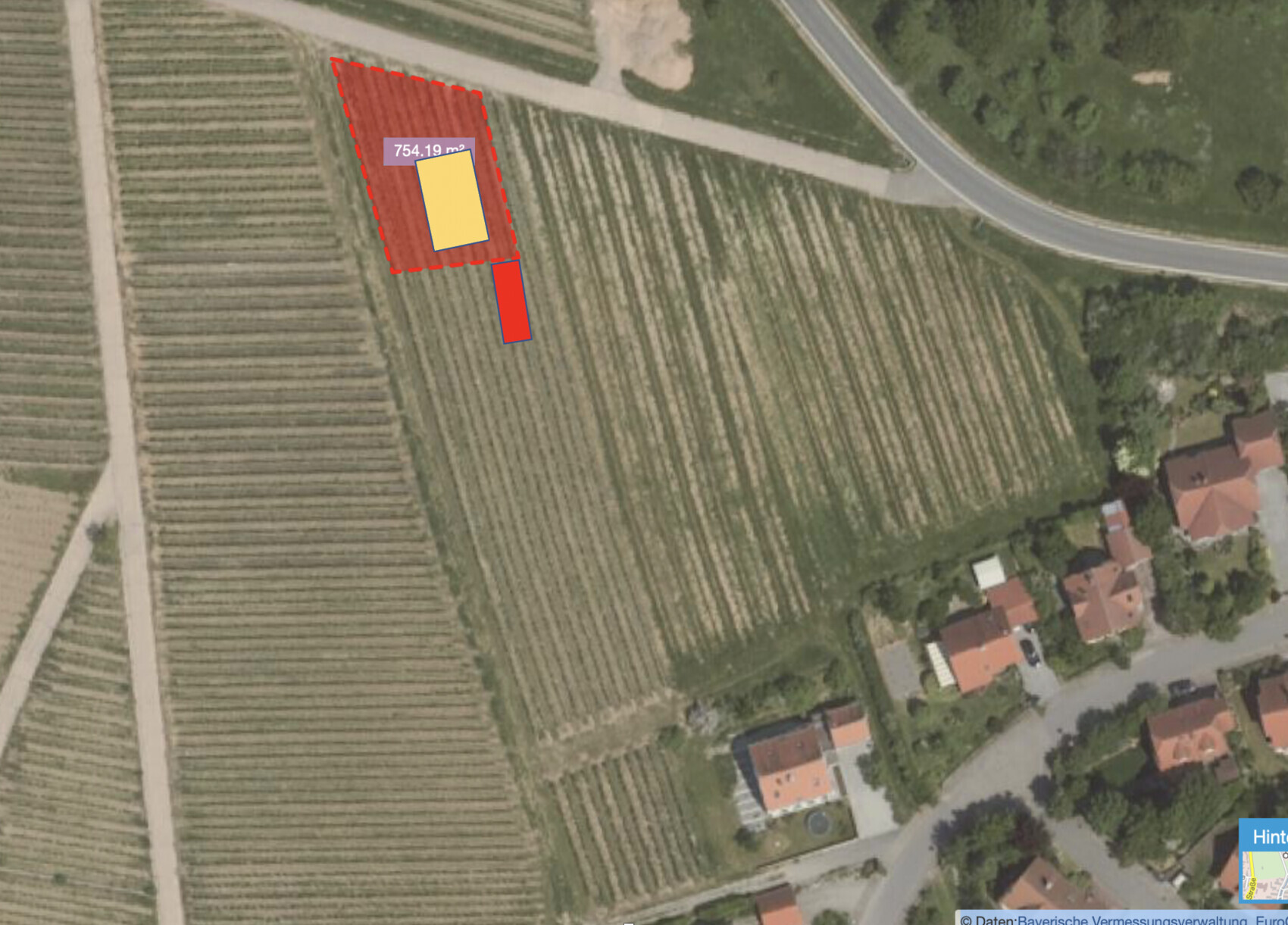

Liebes Hausbau-Forum,
wir sind noch ziemlich am Anfang. Das geplante Baugebiet unserer Gemeinde umfasst 9 Bauplätze und befindet sich aktuell im Frühstadium. Ein erster Entwurf des Städteplaners ging bei der Gemeinde ein. Zur Veranschaulichung habe ich einen laienhaften Screenshot des BayernAtlas angehängt.
Ich erhoffe mir ein Feedback durch erfahrenere Augen. Wir mussten uns recht schnell entscheiden und alle anderen Grundstücke sind bereits vorgemerkt. Es soll hier also in erster Linie um "unser" Grundstück und nicht über die Möglichkeiten der anderen gehen. Hierfür möchte ich mich im Voraus bedanken.
Zur Erklärung:
- im Nordosten verläuft die Kreisstraße, um das Baugebiet Betonstraße oder Feldweg.
- Die Zufahrt soll entweder über die Kreisstraße oder über unten links erfolgen. In beiden Fällen hätten wir eine Zufahrt über den in der Mitte liegenden Wendehammer, ohne direkte Straßenanbindung, aber eventuell mit einer Auffahrt (untere Ecke nach unten zum Wendehammer)
Wir haben uns für das Eckgrundstück eingetragen.
Gründe hierfür:
- Alle für uns attraktiven Grundstücke haben Hanglage, "unser" Grundstück liegt am höchsten.
- Zugang in die Natur von zwei Seiten.
Zum Grundstück selbst:
- Grundstücksgröße circa 750 m2 in dargesteller Form.
- Höchster Punkt oben links (236,5m), Punkt unten links (233,0m), (230,3m) oben rechts 232,5).
Diagonal fällt das Grundstück also rund 6m ab.
- Auf dem Screenshot ist Norden bereits oben, es müsste sich also um einen Südosthang (?) handeln
Zu meinen Fragen:
1. Für wie kritisch erachtet ihr das Gefälle, vor allem auch in Anbetracht, dass es diagonal zum Grundstück verläuft?
2. Wie würdet ihr das Haus platzieren (ohne Baufenster zum aktuellen Zeitpunkt schwierig, ich weiß) in Anbetracht der Himmelsrichtungen und der Zufahrt (von Eckpunkt unten rechts südlich zum Wendehammer).
3. Was habe ich vergessen zu erwähnen?
Nochmals Danke im Voraus!
Luftbild: roter, gestrichelter Feldabschnitt (754,19 m²) nahe einer Straße.

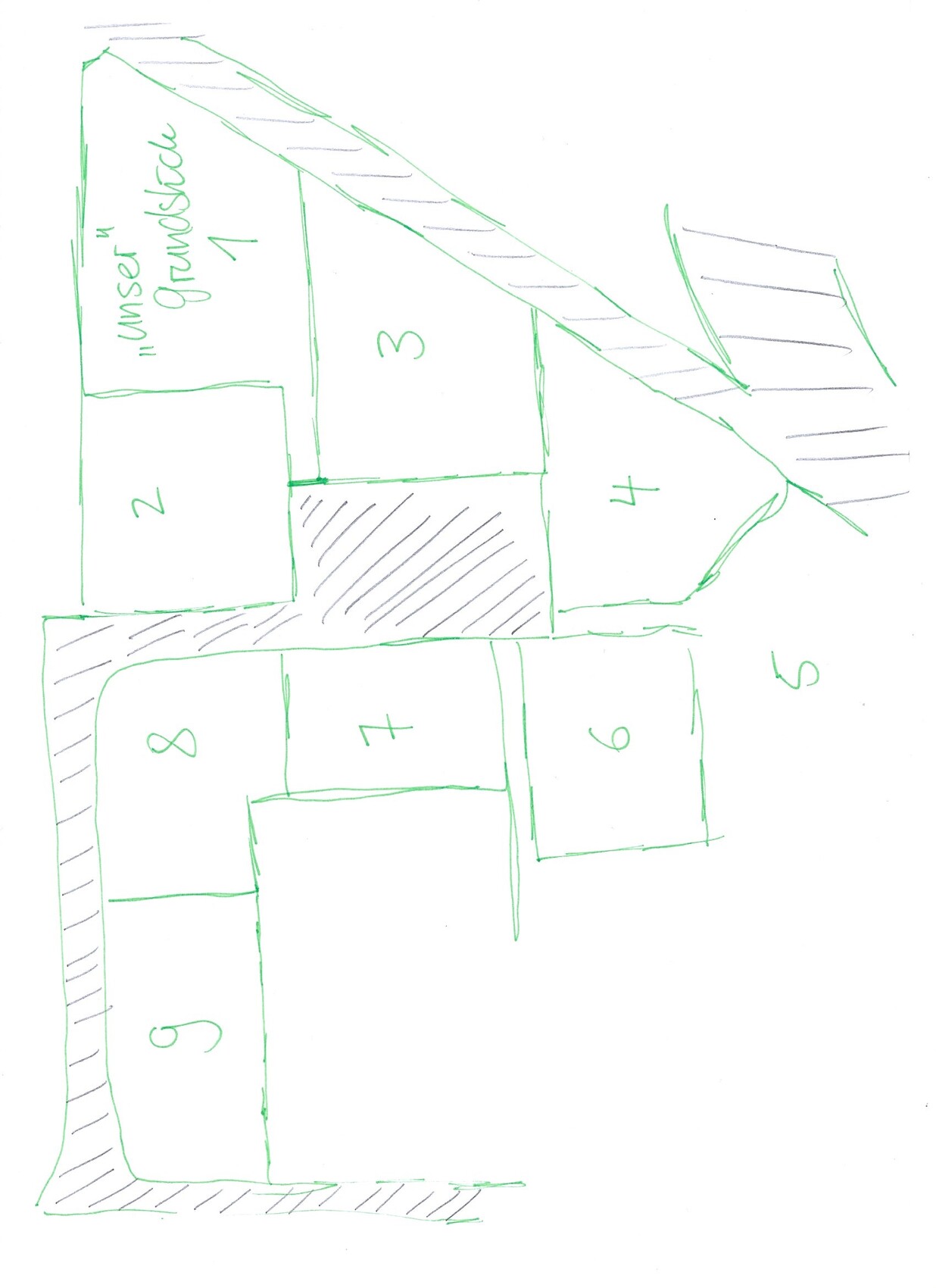

Zunächst möchte ich mich für die große Beteiligung mit vielen hilfreichen Beiträgen bedanken! In diesem Post werde ich auf die Zufahrtssituation, da diese wirklich nicht ganz einfach ist, eingehen und in einem weiteren noch ein paar Fragen stellen.
Realistisch betrachtet sehe ich eine solche Zufahrt von einer Kreisstraße etwas utopisch bzw fahrlässig an. Und bevor man dann es nicht weiß, kann man keine Pläne machen.
In Beitrag #3 seht ihr Variante A mit Zufahrt über den Altort, Wendehammer und gleicher Ausfahrt. In der Gemeinderatsdiskussion wurde vorgeschlagen, dass man die Zu/Ausfahrt über einen Weg (zwischen Grundstück 7 und 8) machen könnte. Hier meinte der Städteplaner, dass dort eine Fernwasserleitung (?) liegen würde und man diese rechtlich nicht überbauen darf. Den Einwand des Gemeinderates, dass der der Wendehammer die Fernwasserleitung auch auf 25m überbaut, speiste er mit "Ja aber die Straße würde 35-40m lang werden" ab. Hat jemand Ahnung wie das rechtlich ist, über die Fernwasserleitung zu bauen?
Variante B
verläuft über die Kreisstraße. Dort ist eine scharfe Kurve (auf der Skizze nicht ersichtlich). Das bedeutet es müsste eine Abbiegespur her. Der Landkreis möchte außerdem den Vorschoss für die Straßenunterhaltung für die kommenden 100 Jahre. Aus diesen Gründen würde diese Variante deutlich teurer.

Die Zufahrt ist unten rechts... die Garage planst Du oben links... zudem ist es im Norden hoch, im Süden tief... oder hab ich etwas falsch verstanden?
Genau so ist es. Eine Zufahrt wird nur über den Wendehammer möglich sein. Der Weg hinter unserem Grundstück ist Landwirtschaftsweg.
Wir würden das Haus gerne möglichst nah an die Auffahrt setzen. Gründe hierfür:
1. nicht noch mehr qm Verschwendung durch die Auffahrt. 2. Dort ist die Aussicht am reizvollsten und unverbaut. 3. Unser aktuelles Haus hat den Garten genau so und wir finden es zum draußen sitzen einen ziemlich guten Mix aus Sonne/Schatten.

Eine weitere Frage: seht ihr auf meiner grünen Skizze irgendwie die Möglichkeit, unsere Auffahrt umzuplanen? Die nervt mich angesichts der qm-Preise und der Folgekosten schon sehr. Kann der Städteplaner das nicht irgendwie cleverer lösen? Durch Abrunden der Grundstücksgrenzen oder so?
Luftbild einer Parzelle mit rotem gestrichelten Umriss, gelbem Baukörper und 754.19 m².
Skizze eines Grundrisses mit neun nummerierten Räumen (1–9) und dem Text 'unsere Grundschule'.

In Beitrag #3 seht ihr Variante A mit Zufahrt über den Altort, Wendehammer und gleicher Ausfahrt. In der Gemeinderatsdiskussion wurde vorgeschlagen, dass man die Zu/Ausfahrt über einen Weg (zwischen Grundstück 6 und 7) machen könnte. Hier meinte der Städteplaner, dass dort eine Fernwasserleitung (?) liegen würde und man diese rechtlich nicht überbauen darf. Den Einwand des Gemeinderates, dass der der Wendehammer die Fernwasserleitung auch auf 25m überbaut, speiste er mit "Ja aber die Straße würde 35-40m lang werden" ab. Hat jemand Ahnung wie das rechtlich ist, über die Fernwasserleitung zu bauen?
Sorry, ich sehe gerade, dass ich mich hier eventuell missverständlich ausgedrückt habe. Der Vorschlag war über die eingezeichnete Straße von Westen in das Baugebiet einzufahren und über eine weitere Straße zwischen Grundstück 6 und 7 auszufahren (oder eben umgedreht). Hier brachte der Städteplaner dann das Argument mit der Fernwasserleitung an.
Wie seht ihr das?

Escroda
30.09.19 23:06
majuhenema schrieb:
Wie seht ihr das?
Ohne den städtebaulichen Entwurf sehe ich gar nichts. Hier auf dem Marktplatz die gesamten planerischen Überlegungen unter Einbeziehung der lokalen Gegebenheiten zu erörtern, halte ich für unmöglich.
Die angebotenen Alternativen ändern nichts daran, dass dein Grundstück nicht von Norden her erschlossen werden kann.
majuhenema schrieb:
da es "das schönste Grundstück" ist
... sehe ich leider keinen Verhandlungsspielraum für Dich. Diese Kröte musst Du wohl schlucken. Die Gemeinde hätte deine Zufahrt als öffentliche Verkehrsfläche festsetzen können (kannst Du ja noch bei der Offenlage des Bebauungsplans zu Protokoll geben). Das schmälert aber nicht nur den Gewinn, sondern verursacht auch noch zusätzliche Kosten. Warum sollte man der Gemeinschaft schaden, wenn es genügend Bauherren gibt, die das Grundstück auch so nehmen.
Aus NRW-Sicht hast Du sogar noch Glück. Hier werden gerne komplette Stichstraßen auf den privaten Baugrundstücken festgesetzt und mit Geh-, Fahr- und Leitungsrechten belegt, d.h. die gesamte Nachbarschaft fährt über dein Grundstück und wenn was kaputt geht, geht der Ärger ums bezahlen los.
