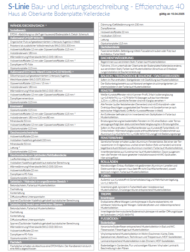

Ja, genau deshalb die Bauleistungsbeschreibung. Zu jedem Angebot gehört die Bauleistungsbeschreibung zugepackt sowie auch der Entwurf. Denn das eine Haus hat mehr, das andere Haus weniger.
Du wirst ja kein Haus schlüsselfertig bekommen, wenn Du ein Ausbauhaus nimmst oder der Standard total abgespeckt ist. Das bedeutet in jedem Fall wieder Mehrkosten. Du vergleichst Äpfel mit Birnen.

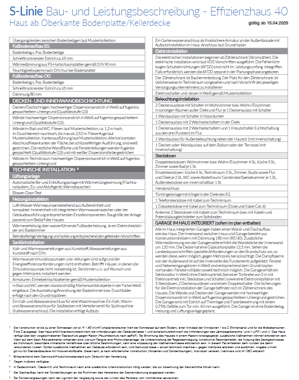

- Kontrollierte-Wohnraumlüftung wäre für mich ein Must-Have, weil 3 x am Tag Stosslüften die Lebenszeit einschränkt.

ZB Bodenbeläge, Malerarbeiten, eventueller Dachausbau (zum Lagern), zusätzliche Elektrik, Treppenupgrade, Welchen Standard haben die Wände? Ist Tapete und Anstrich dabei? ( Danwood hat es zb inklusive, dafür muss man bei Danwood für den E-Schrank nochmal in die Tasche greifen), Sanitär: welchen Standard hat die eine Dusche? Ist da eine Walkindusche geplant, kostet immens an Aufpreis, was sind da für Tois eingeplant? Usw. Reicht im Bad die Fußbodenheizung? Muss noch ein Handtuchtrockner rein? Oder müssen die Heizschleifen enger? Reichen die Wandbeläge in den Feuchträumen? Welcher Sicherheitsstandard ist an den Fenstern/Türen verbaut? Müssen Übergänge zu Terrassen eingeplant werden? Träumt man von einer Schiebetür zur Terrasse, die eventuell nicht in der Bauleistungsbeschreibung inklusive ist. was ist mit der Außenbeleuchtung? Außenwasserhahn? Außensteckdose? Spielt eigentlich WW-Tank noch eine Rolle bei Wärmepumpe, dann ggf. Vergrößerung?

Vielen Dank @ypg - gerne gehe ich auf deine Punkte Morgen ein. Hier wäre noch die Bauleistungsbeschreibung. Der zweite Anbieter den wir hier kalkuliert haben ist Danwood. Der Unterschied zwischen Gebäudetyp 1 und 2 ist, dass es sich bei einem der Gebäude um die S-Linie handelt (höhere Decken, größere Fenster, etc.).
Übersichtliche Bau- und Leistungsbeschreibung Effizienzhaus 40, S-Linie, Tabelleninhalt.
S-Linie Bau- und Leistungsbeschreibung Effizienzhaus 40: Übersicht mit Tabellen.
