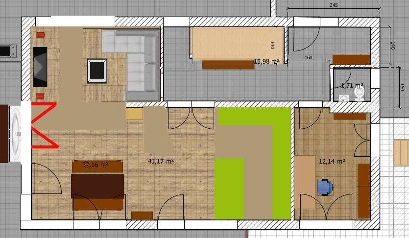

Hast Du mal überlegt, Küche + Speisekammer mit WZ zu tauschen? So wie es jetzt möbliert ist, rennst Du eh mit den Tellern durch den Essbereich, anstatt direkt von der Küche nach draußen zu gehen. Dann wäre die Möblierbarkeit der Küche und WZ vermutlich einfacher. Auch die Wege auf die Terrasse sind frei - ab durch die Mitte.
Hier mal skizziert ohne Speisekammer - weil ich die Küche dann echt groß finde. Man könnte aber auch die Küchen-Zeile nach planlinks verschieben und eine Speisekammer dahinter einfügen.
Grundriss eines Wohn- und Arbeitsbereichs mit Sofa, TV, Esstisch, Büro und Bad.

Die Wand am Fernseher ist ca. 2m breit. Ich denke das sollte ausreichen. Das Sofa zu drehen gefällt mir nicht unbedingt. Von der Stellfläche hätte es aber Vorteile.
Die andere Einteilung von Küche und Wohnzimmer hatte ich mir auch mal überlegt und ist sicher auch keine schlechte Wahl. Aber mir hat das Wohnzimmer immer nicht so gefallen und vor allem hätte ich gerne die Möglichkeit das Wohnzimmer mit zum Beispiel einer Schiebetür noch abzutrennen. Das geht so nicht mehr.

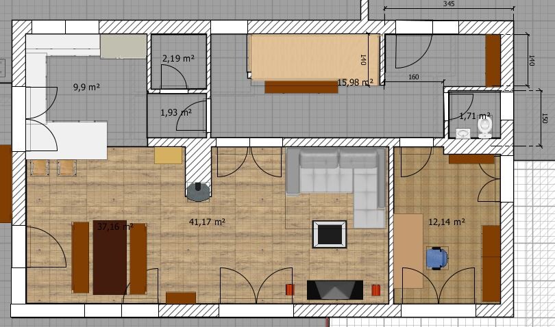

Nochmal kurz zu dem geänderten Eingangsbereich, worum es am Anfang ging
Ist das von den Abmessungen ausreichend wie dargestellt? Darauf hatte niemand reagiert, daraus schließe ich dass es nicht so schlecht ist?
Grundriss eines Hauses: offener Wohnbereich mit Küche, Esstisch, Sofa, Kamin, Schlafzimmer, Bad.

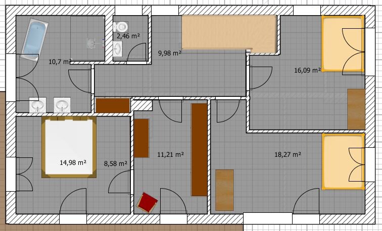

Im OG würde ich das Elternbett in Richtung Osten ganz gut finden. Nur was mit dem Fenster im Osten? Komplett weg? Fehlt dann etwas in der Fassade von außen.
Grundriss eines Wohnhauses mit mehreren Zimmern, Betten, Bad, Türen und qm-Angaben.

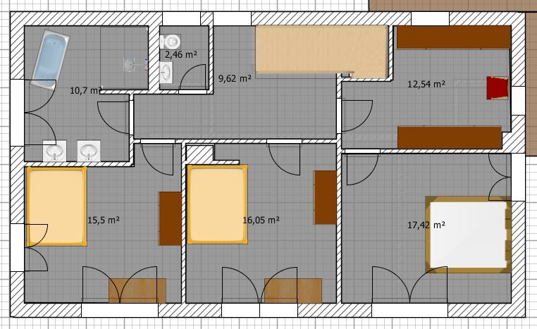

Oder alternativ eine ganz andere Variante, wie im vorigen Post kurz angesprochen. Der Bereich Bad-Elternschlafzimmer-Ankleide würde mir so fast besser gefallen, nur finde ich die Kinderzimmer schlecht. Habt ihr hierzu Ideen?
Grundriss eines Hauses mit mehreren Zimmern, Türen, Badezimmern sowie Schlaf- und Wohnzimmer

Viele Deiner Entwürfe funktionieren eben noch. Aber schön oder preisverdächtig ist was anderes.
Mir fehlt im Eingangsbereich die Tiefe. Der 1m Schrank wirkt doch recht piepslich. Aber es funktioniert noch.
Das Gäste-WC ist mini - aber es funktioniert noch.
Die Küche ist schwer möblierbar, aber es geht noch.
Der WZ-Bereich ist zu schmal - aber wenn's Dich nicht stört, gehts noch.
So geht das durch die Bank. Die Räume im OG sind ok - aber jetzt nichts, was mich vom Hocker reißt.
