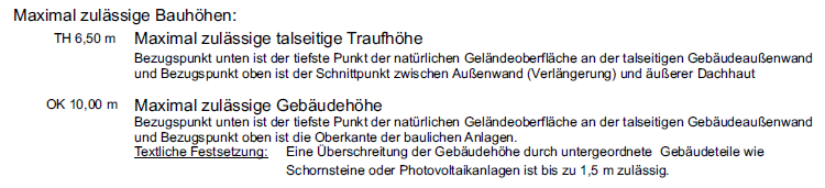

Der bestehende Bebauungsplan des ursprünglichen Neubaugebietes. Das ist 2016 entstanden mit 18 Bauplätzen und war sofort ausverkauft. Direkt darunter werden nun ca. 10 zusätzliche Grundstücke erschlossen.
Lt. Gemeinde wird sich der neue Bebauungsplan sehr stark an dem des ursprünglichen Neubaugebietes orientieren.
Zuzüglich sollen jetzt im Okt./Nov. die Interessenten konsultiert werden um auch (O-Ton Gemeinde) "möglichst alle Bauwünsche der Interessenten" mit dem Bebauungsplan abdecken zu können.
Wir haben unseren aktuellen Stand der Planung (Geschosszahl, Größe, Höhe, Dachform und -neigung) mit dem Bauamt der Gemeinde immer direkt abgestimmt. Es gab von der Seite keinerlei bedenken und gehen nun mal nicht von einer bösen Überraschung aus.
Meist fließen dabei gleich Dinge ein, die man beim Nachbar-Bebauungsplan lieber anders gemacht hätte. Das ist aber auch abhängig davon, wieviele Regelungslücken da unerwünscht ausgelegt wurden. Oder umgekehrt werden häufig erteilte Befreiungen gleich eingearbeitet. In den letzten Jahren gab es in Hanglagen viele Bebauungspläne mit wirklichkeitsfremden oder nur durch Quadratur des Kreises einhaltbaren Traufhöhenregelungen - dann macht man bei nächsten Plan z.B. für jedes Grundstück eine klare Bezugshöhe.
DaSch17
DaSch17
Exakt das war auch das Problem beim ursprünglichen Bebauungsplan. Hier heißt es nämlich:
Dokument mit Maximalbauhoehenangaben, Beispiele TH 6,50 m und OK 10,00 m
Das führte dann dazu, dass im Prinzip keine 2-Vollgeschossigen-Einfamilienhaus möglich waren. Nachträglich gab es dann die Ausnahmeregelung, dass die maximale Traufhöhe um bis zu 100cm überschritten werden darf, sofern die maximal zulässige Gebäudehöhe weiterhin eingehalten wird.
Diese Ausnahmeregelung soll dann in den neuen Bebauungsplan mit aufgenommen werden.
