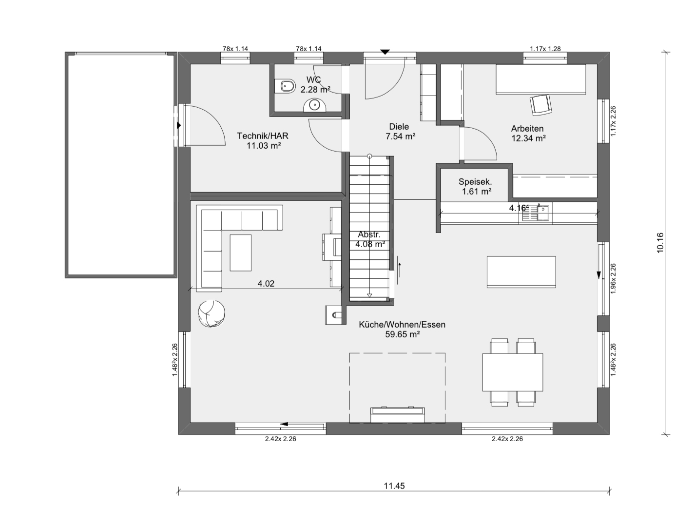

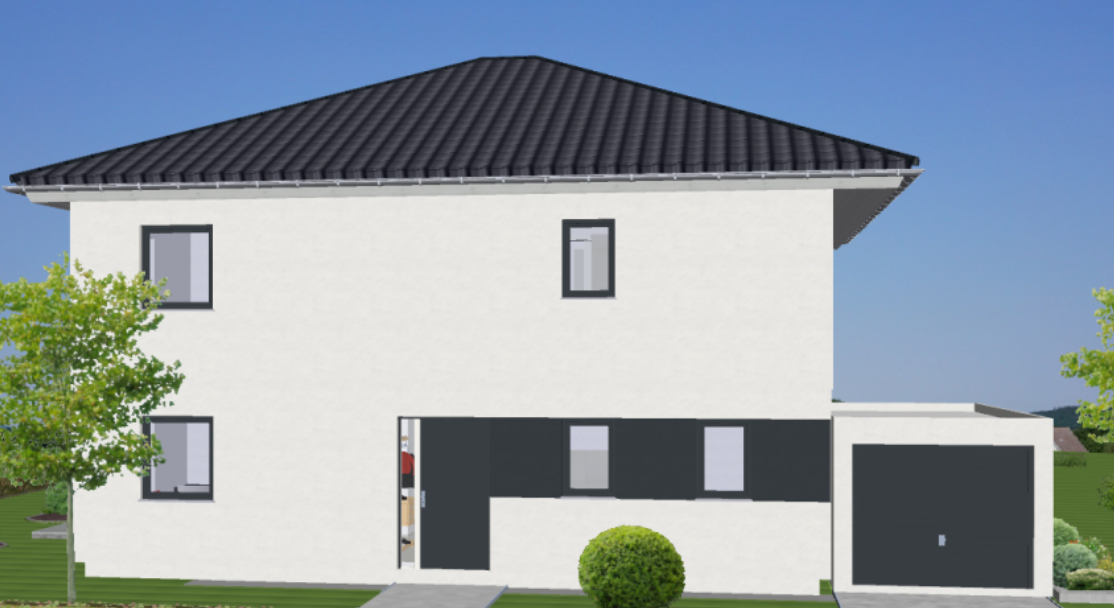

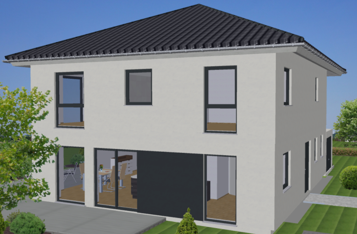

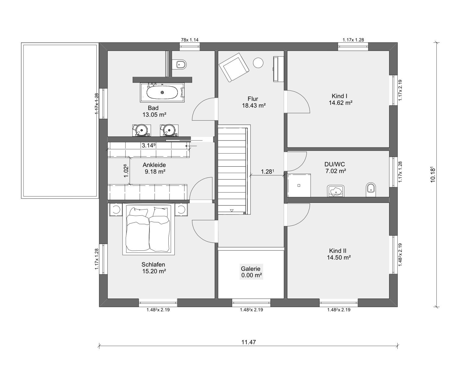

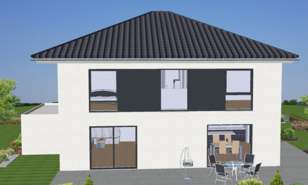

Vielleicht haben wir aber auch falsche Preiserwartungen an die Angebote bzw. zu hohe Ansprüche für unser reines Hausbudget von 439 TEUR...
Mal ein Angebot eines Anbieters als Beispiel (bitte Grundriss und Außenansicht nicht weiter diskutieren; ist der erste Entwurf des Anbieters):
– Stadtvilla auf Bodenplatte, 2 Vollgeschosse, 25 Grad Walmdach, 184,5 qm Wohnfläche,KFW 55
– Kaminzug
– Kunststofffenster im EG (ausser Eingangsseite) mit Raffstores, Rest elektrische Aluminium–Rolläden
– 2 Hebe–/Schiebeanlagen im Wohn–/Ess–/Kochbereich 1x 241cm, 1x 195cm
– Granit–Aussenfensterbänke und Kunststein–Innenfensterbänke an allen Fenstern
– gerade geschlossene Echtholztreppe aus Eiche
– Unterputz–Regendusche im Elternbad
– Luft-Wasser-Wärmepumpe (A2/W35) mit Warmwasserspeicher SH 290 RW (277 ltr.) und Pufferspeicher (120 ltr.) mit Fußbodenheizung in allen Räumen (mit Kühlfunktion)
– Lüftungsanlage mit Wärmerückgewinnung und Kältefunktion
– Spachtelarbeiten Q2–Niveau (für Raufasertapete)
– Wand– und Bodenfliesen in Feuchträumen (33 qm)
Angebotspreis: 419,5 TEUR bzw. 2.274 €/qm
Hinzu kommen noch folgende Eigen– und Fremdleistungen:
– Garage 20 TEUR
– Bodenbeläge (Lohn und Material): 27 TEUR
– Malerarbeiten (Lohn und Material): 15 TEUR
– Panoramakamin inkl. Montage: 7 TEUR
– 7 kWp–PV–Anlage inkl. Montage 8,5 TEUR
– Puffer für finale Bemusterung: 10 TEUR
macht dann: 507 TEUR bzw. 2.748 €/qm
Was haltet Ihr davon?
