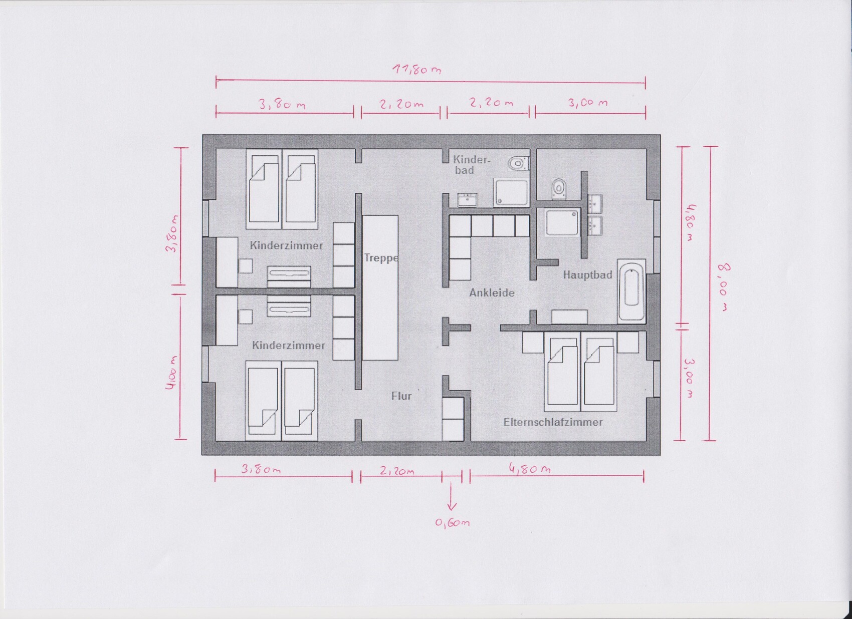

Das Bad ist mir nach wie vor ein Graus. Wenn der Kniestock auf 1,60m runter geht, kommt Ihr so ja eh nicht mehr aufs Klo und auch das Bett müsste gedreht werden. Kinderbad geht auch nicht - alles muss neu geplant werden. Habt Ihr das überhaupt auf dem Schirm?

Bei 140 bis 160 cm Kniestock wird das OG ohne Dachfenster dunkel.
Und, die Zugänge zu Kinderbad und Kinderzimmer werden nicht funktionieren.
Auf das Elternklo kommt man nur mit gesenktem Kopf und beim Aufstehen schlägt man Beulen in die Dachschräge.
In die rechte Hälfte vom elternbett muss man auch mit gesenktem Kopf ums Bett schleichen.

Zunächst noch mal vielen Dank für Euer ehrliches ungefilteres Feedback!
Der Grundrissentwurf und der Grundstückslageplan soll zunächst einmal als Grundlage für unsere Erstgespräche fungieren. Uns ist klar, dass er noch mehrere kleinere oder größere Fehler enthält...

OG spiegeln inkl Treppe?!
Gauben aus optischen Gründen von außen -> kann man machen, im Flur habt ihr für die Kosten aber keinen sinnvollen Raumgewinn, der wäre für die Kinderzimmer oder Bäder, wenn, dann viel relevanter -> und schaut euch das bei 140-160cm Kniestock einmal an? Vielleicht eher ein Zwerchgiebel?

Spiegeln hatte ich vorher schon ein paar Mal ausprobiert - sowohl mit und ohne Treppe. Wenn wir ohne Treppe spiegeln wird der Elternbereich zu klein und die Kinderzimmer zu groß. Wenn wir mit Treppe spiegeln bekommen wir im EG Probleme: Garderobe, Büro und Küche werden zu klein - Technikraum und Wohnbereich zu groß.
Ja, das Problem insbesondere bei Regen ist uns leider bekannt. Wir wollen uns da mal beraten lassen. Vielleicht gibt es ja mittlerweile besser schallisolierte Fenster? Keine Ahnung...
Haben wir schon. Daher die Idee der Gaube. Die Frage ist wie sieht eine so lang gezogene und nicht genau mittig auf das Dach aufgesetzte Gaube von außen überhaupt aus? Das Thema wollten wir dann gerne mit den Profis besprechen...
Alternativ wird der Kniestock auf 2,00m angehoben. Dann Düften die Türen und die Durchgänge m. E. wieder funktionieren.
In die rechte Hälfte vom Elternbett muss man auch mit gesenktem Kopf ums Bett schleichen.
