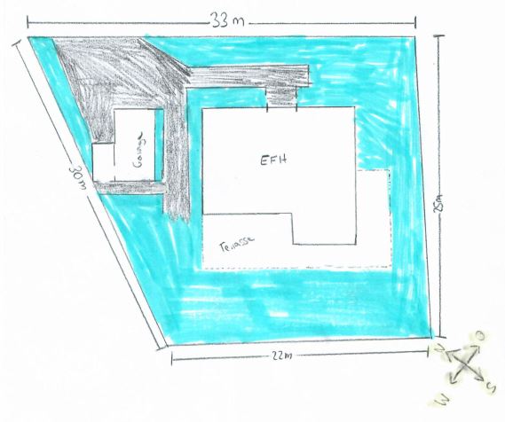

Nicht nur überarbeitet, sondern sogar urlaubsreif, würde ich sagen: der Zweitwagen steht nur mit der Fahrerseite bis etwa zur Frontscheibe unter der Carportecke des Garagengebäudes ? ? ?

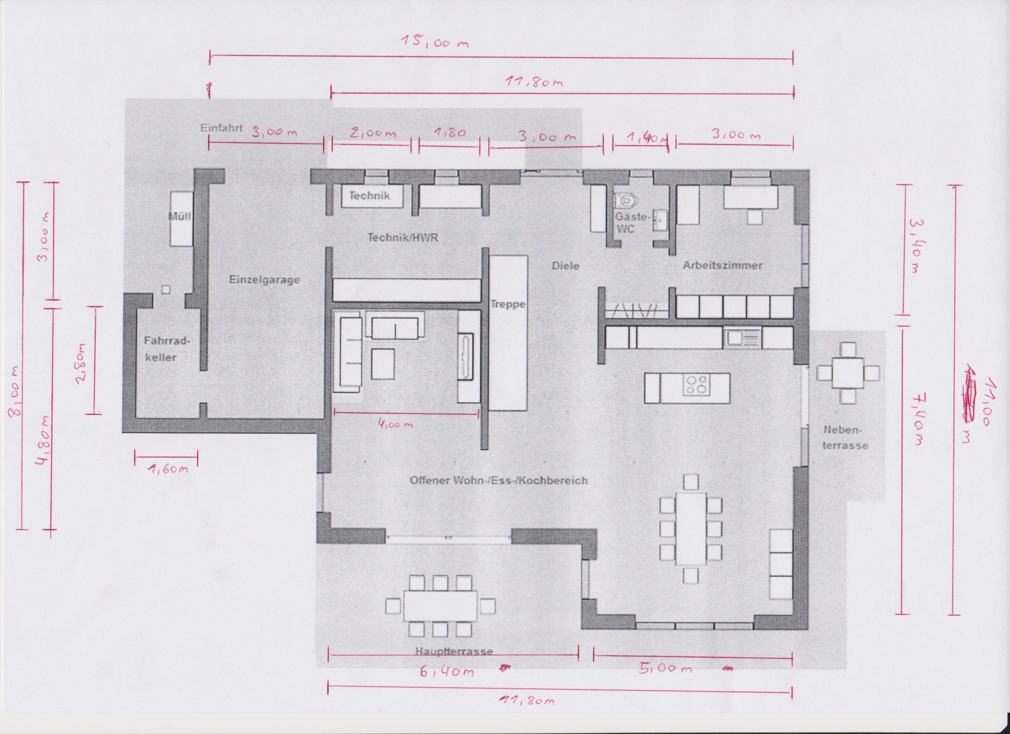

Ich find das ganz gut. Die möbel im Wohnzimmer scheinen mir etwas zwergig.
Eingangsbereich wär mir zu eng. OG dürfte funktionieren.
Garage find ich so Quark. Sehe keinen Grund, die nicht ans Haus anzulehnen und größer zu machen. Der Durchgang ist unnütz und sorgt nur für Sturm im Windkanal.

Nachfolgend erst mal - zum besseren Verständnis - die geplante Lage des Einfamilienhaus aus dem Grundstück:

Grundriss Erdgeschoss:
Grundriss eines Hauses mit offener Wohn-/Ess-/Kochbereich, Arbeitszimmer, Terrasse und Garage.

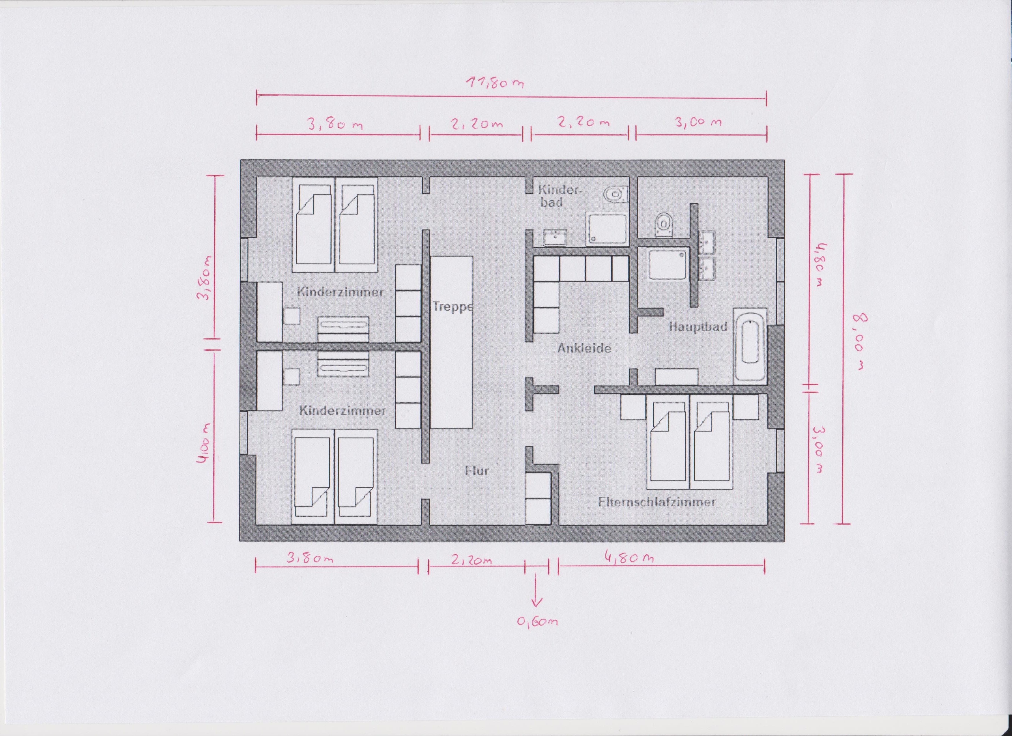

Grundriss Obergeschoss:
Am OG-Grundriss gefällt uns nicht so gut, dass die Kinderzimmer nicht auf der Gartenseite liegen und die Kinder zudem aus ihren (bodentiefen) Fenstern auf die Garage schauen. Aufgrund der Lage der Treppe ist das aber leider nicht anders möglich - oder hat jemand von Euch noch eine Idee?
Die langen Seiten haben als Dachseiten keine Fenster. Hier möchten wir gerne jeden Raum mit einem Dachflächenfenster ausstatten. Außerdem bestehen derzeit Überlegungen (aus optischen Gründen) pro Dachseite jeweils eine Gaube auf Höhe des Flures einzusetzen.
Grundriss eines Hauses mit Kinderzimmer, Elternschlafzimmer, Bad, Ankleide und Treppe.
Vielen Dank im Voraus für Eure Anregeungen, Euer Lob und Eure Kritik!

Finde die Anordnung auf den Grundstück jetzt viel besser
Garage begrünen für die Kinder?!
OG spiegeln inkl Treppe?!
Gauben aus optischen Gründen von außen -> kann man machen, im Flur habt ihr für die Kosten aber keinen sinnvollen Raumgewinn, der wäre für die Kinderzimmer oder Bäder, wenn, dann viel relevanter -> und schaut euch das bei 140-160cm Kniestock einmal an? Vielleicht eher ein Zwerchgiebel?
Dachfenster in Schlaf-/Kinderzimmern bringen wundervolles Licht (bei entsprechender Größe), aber auch einen gewissen Lärmpegel
