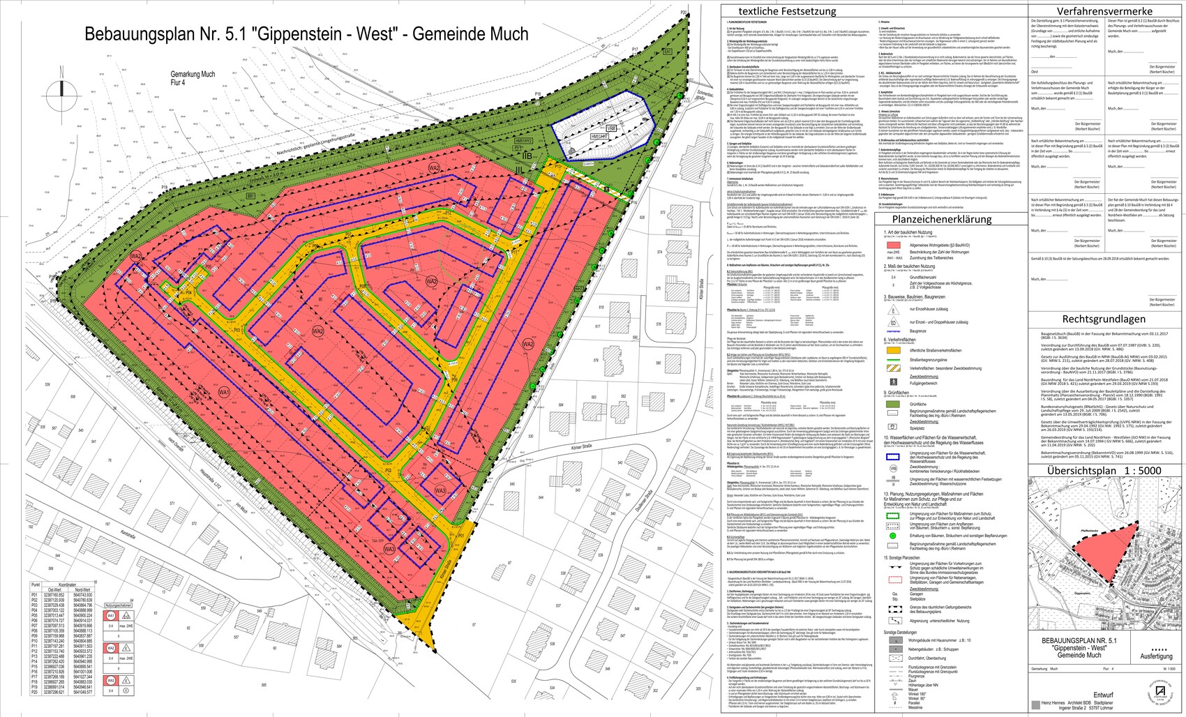

Es wäre sehr hilfreich, wenn die Textfassung des B-Plans auch mal preisgegeben würde, damit wir nicht erst am Ende des Threads erfahren, was alles doch nicht geht oder geht.
Habe gerade den Bebauungsplan, den ich so nur als pdf hatte, in der Hoffnung, dass es lesbar ist umgewandelt.
Bebauungsplan Nr.5.1 Gippenstein-West, Much: farbcodierte Zonen, Straßenring und Legende.
