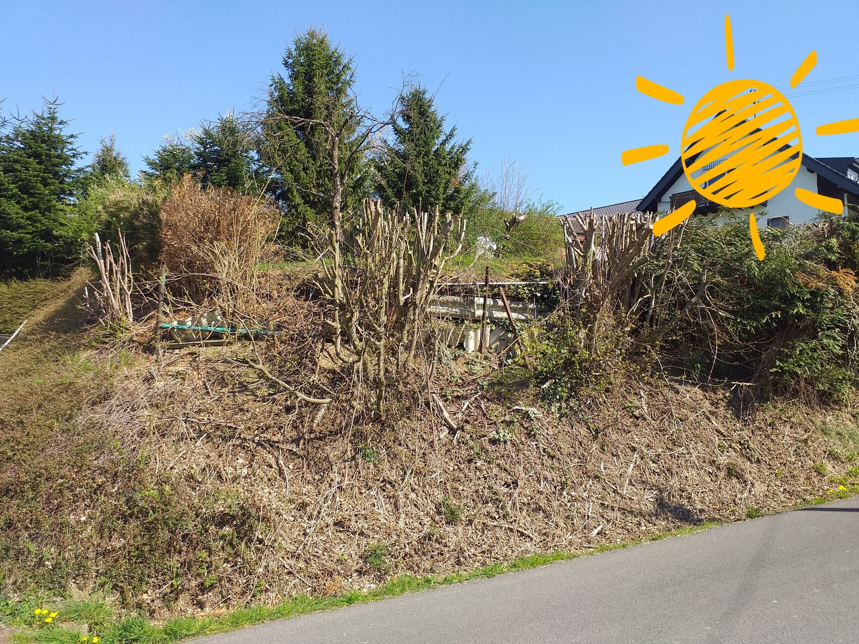

wir haben im April ein wirklich kleines Grundstück gekauft. (315qm)
Darauf kommt nun bald ein Einfamilienhaus mit begehbarem Gründach-Carport. Durch die Hanglage wird der Strassenseitige Keller wohnlich für Schlafräume und Bad genutzt werden.
Der Eingang wird seitlich direkt in die Wohnebene führen.
Die Baugenehmigung liegt inzwischen vor. Mit ein paar kleinen Auflagen. Damit haben wir aber gerechnet, da unser Grundstück planungsrechtlich im Außenbereich liegt und zudem im Wasser- und Landschafrsschutzgebiet.
Wir bauen ein Massivhaus in monolithischer Bauweise (Poroton) ohne Schnickschnack und gänzlich unmodern (kleine Räume, keine bodentiefen Fenster und die auch noch in weiß) aber schlüsselfertig über GÜ.
Am 06.01. wird das Grundstück gerodet und nachdem der Vermesser abgesteckt hat, geht es los.
Vorher werden wir bei den direkten Nachbarn eine Karte in den Kasten werfen, mit einem kleinen Überlebenspaket für Bauherren-Nachbarn. (Watte als Schallschutz, was Süßes als Nervennahrung und ein gemaltes Bild von unserer Tochter als Fensterschmuck für schönere Aussicht statt Baustelle.)
Wir bebauen eine kleine Baulücke in einem alten Dörfchen, deswegen darf es ruhig etwas persönlicher sein.
Jetzt hoffen wir, dass sich der Buddelbereich mit Bodenklasse 6/7 in Grenzen hält.

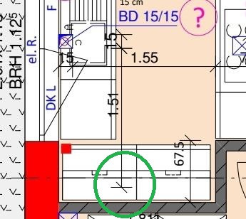

@Anolca* ... hmm .. hm ...
Wenn ich den Küchenplan machen würde, dann würde neben dem Stand-Alone-Kühlschrank nicht so ein halbhoher schrank stehen.
Dann würde ich die Nische planunten:
knapp 190 cm breit machen und dort einheitlich hochschränke und tote Ecke unterbringen. Eben auch die Spülmaschine. Neben dem Kühlschrank dann halt nur einen unterschrank. Dafür müßte man evtl. die Wand zum Kinderzimmer ca. 10 bis 15 cm weiter nach rechts setzen oder die Tür zum Kinderzimmer weiter nach planunten.
Dann fällt mir an den Brüstungshöhe etwas auf ... wie sind die angegeben? Von Oberkante Rohboden oder Oberkante Fertigboden? Wenn ich die große Fensterfläche nehme, dann nehme ich an, von Oberkante Rohboden, damit wird aber links das Fenster im Fertigzustand unter 100 cm Brüstungshöhe haben und nicht so sein, wie im Küchenplan.
Die Kochinsel, wenn sie denn nur 200 cm breit sein soll, würde ich von planunten eher 40er-80er-80er Unterschrank aufbauen, damit an einer Seite auch mal etwas mehr Arbeitsfläche entsteht ... und vorzugsweise eine Tresensitzmöglichkeit einfach in Arbeitsplattenhöhe realisieren. Dann kann man die Halbinsel auch besser als Buffetanrichte oder so nutzen. Die Unterschränke würde ich auch in Übertiefe wählen, denn soviel Stauraum hast du ja nicht.
evelinoz
24.12.19 00:31
die Anordnung von Spüle und kochfeld genau gegenüber ist keine gute Wahl. Besser versetzt. Ich würde die Ecke zum Kinderzimmer weglassen und 2 Zeilen stellen. Ecken in Küchen bereiten einen Stau.
Wie Kerstin schreibt, es gibt überall nur kurze Arbeitsflächen.
Auch die Vermaßung, 151cm, bis zu Sanitär ist nicht richtig dargestellt. Das Maß endet nicht an der Wand planunten, sondern irgendwo mittendrin. Wie soll's denn sein
Grundriss eines Hauses mit Maßangaben und markiertem Flurbereich
Auch ist der Sockel mit 15cm sehr hoch. Mit welchem Hersteller plant ihr, bzw wie groß ist der Hauptakteur in der Küche?
Die Brüstungshöhe hätte man auch passend zur Arbeitsplatte wählen können. Wenn die Brüstungshöhe 90 (mit Fragezeichen) sein soll, dann habt ihr nur einen 72er Korpus. Das geht auch besser.
