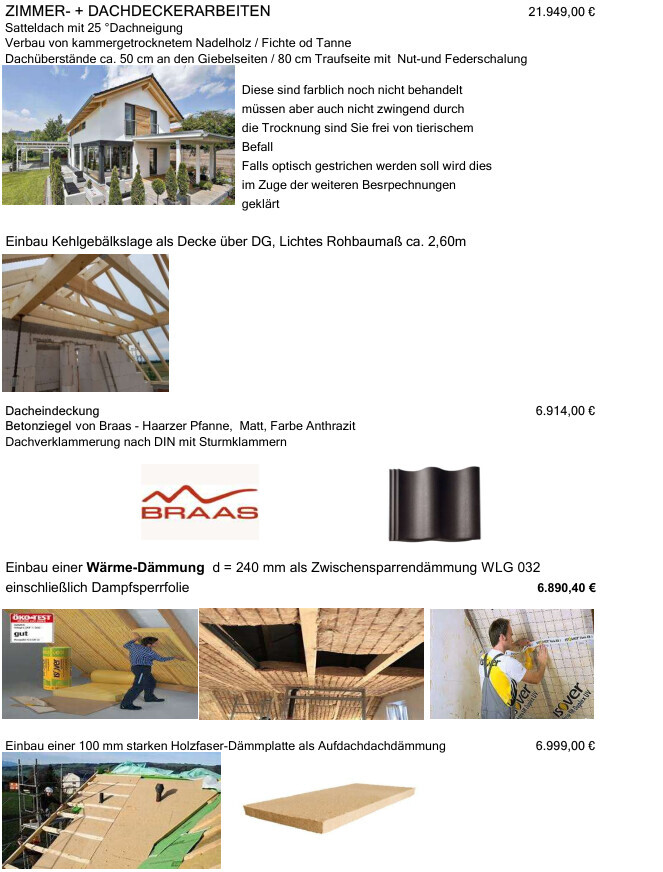

ich verstehe die Mehrkosten für das Satteldach nicht. Hast du dafür konkrete Angebote?
Mein Satteldach (20 Grad) hat weniger gekostet als du als Mehrkosten angibst. Betonarbeiten dagegen waren teuer bei uns

Aus statischer Sicht bietet sich an das OG komplett in Holzständerbauweise auszuführen, das wäre dann sozusagen ein anders geformter Dachstuhl. Durch das flache Satteldach im Vergleich zum Flachdach hätte ich dann auch keine Bedenken hinsichtlich des Risikos eines Feuchtigkeitsschadens. Der Architekt will aber massiv bauen und meint etwas mehr Eisen und Beton ist bezahlbar. ?
Bzgl. der Baukosten bin ich auch etwas skeptisch. Aber Badezimmer kann ich selbst machen, der Kamin kann auch nachträglich rein (nur Schornstein), der UG Ausbau (Elektrik, Fußbodenheizung, Fliesen und Bad kann ich ebenfalls selbst. Carport und Terrassenüberdachung müssen nicht sofort sein.
Ich wollte hier eigentlich im Wesentlichen auf die Dachform und damit das äußere Erscheinungsbild eingehen. Flachdächer mit Attika sieht man überall. Aber was sagt ihr zu dem flachen Satteldach?

Mir gefällt das Satteldach besser. Das ist mMn auch nicht teurer als das Flachdach.
