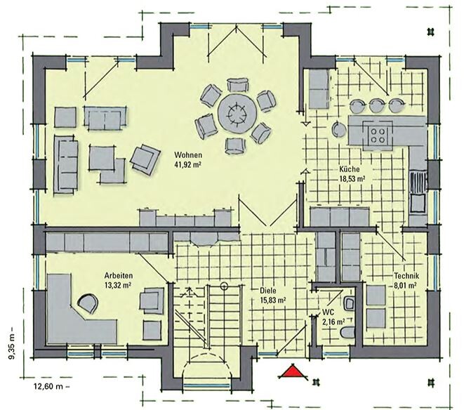

nachdem ich hier schon ein wenig gelesen habe, möchte ich nun auch unseren derzeitigen Grundriss einstellen. Wir sind eigentlich noch ganz am Anfang...da wir aber nun ein Grundstück in Aussicht haben, könnte alles doch schneller gehen als erwartet.
Wir hatten uns ein Musterhaus angesehen, von dem wir absolut begeistert waren. Nur leider war es mit 180 m² für uns zu groß bzw. zu teuer, der Grundriss wurde nun etwas verändert und verkleinert (auf 157 m²). Trotzdem gibt es noch einige Schwierigkeiten bzw. habe ich Bedenken, dass es zu gedrungen ist. Insbesondere der obere Bereich ist nicht optimal. Im Erker liegt derzeit das Bad, das mit 14 m² echt groß ist. Ich denke den Platz könnte man besser nutzen, aber wie? Eins der Kinderzimmer dort rein? Wäre etwas ungerecht...Auch das Ankleidezimmer und der Abstellraum sind nicht optimal, weil so in beiden Zimmern Schrägen sind. Der Abstellraum soll nur zum Unterstellen für Dinge sein, an die man nicht häufig ran muss (Weihnachtsdeko etc.). Der Dachboden kann auch als Abstellgelegenheit genutzt werden.
Unten bin ich unsicher, ob der Technikraum groß genug ist (hier kommen zur Heizungsanlage noch Waschmaschine/Trockner rein, Putzzeug, Getränke etc.)
Ach so, die eingezeichneten Möbel (und Sanitäranlagen) sind nur ein Beispiel des Beraters, so weit sind wir noch nicht 😉
Bezüglich der Ausrichtung habe ich jetzt erst angefangen mich einzulesen. Das Grundstück hätte leider eine Nord-Ausrichtung...Tipps hierzu sind auch willkommen! Auf den ersten Blick kommt mir die Frage, ob es sinnvoll ist den Grundriss (zumindest im EG) einmal zu spiegeln und das Haus auf dem Grundstück so anzuordnen, dass der Eingang nicht nach vorne zur Straße sondern rechts ist.

Pro: Grundsätzliche Größenverhältnisse der Räume (bis auf Bad im OG) für uns passend; viele Räume, aber durch Galerie und eher offenen hellen Flur kein "Wohnungsgefühl" (evtl. soll auch vorne bei der Treppe noch ein Erker und die Treppe dann mit einem Plateau; durch den Erker noch höheren Lichteinfall).
Contra: Durch die Galerie und den Erker oben, gibt es nur wenige Anordnungsmöglichkeiten für die Raume. Oder haben wir nur keine Ideen?
Wie können wir die Anordnung im OG ändern? (Bad kleiner, Kinderzimmer größer, Ankleide und Abstellraum anders)? Und eine generelle Rückmeldung ist erwünscht... 😉

Ich stimme der TN dahingehend zu , dass die Stärke des geposteten Entwurfs in dem "Mix aus Offenheit und Geschlossenheit" besteht. Mich würde auch der Grundriss des besichtigten Musterhauses interessieren (gerne auch als PN).

ich meinte in erster Linie die Doppelflügeltüren im EG :-). Auf eine Galerie würde ich bei normalgroßen Häusern eher verzichten.

Hier der gesehene und für gut befundene Grundriss.
Grundrissplan eines Hauses mit Schlafzimmern, Bad, Flur und Treppen
Grundriss eines Hauses mit Wohnbereich, Kueche, Diele und Arbeitszimmer
Ich möchte nochmal deutlich machen, dass uns dies sehr gut gefallen hat, wir aber keinesfalls sagen "Das muss jetzt so sein und nicht anders.". Der Eindruck scheint hier entstanden zu sein...es diente uns lediglich als Ausgangslage. Jetzt mit dem scheinbar gefundenen Grundstück muss man eh nochmal genauer in die Planung gehen, aber eben deswegen posten wir ja hier.
Nichts ist in Stein gemeißelt (gut, außer die Doppelflügel vom Flur abgehend, in die hab ich mich einfach verliebt) und ich freue mich weiterhin über konstruktive Kritik. Diskussionen über Brad Pitt und Co. helfen mir hier leider nicht weiter. Wären wir nicht offen für Änderungen, hätten wir uns hier nicht gemeldet.
