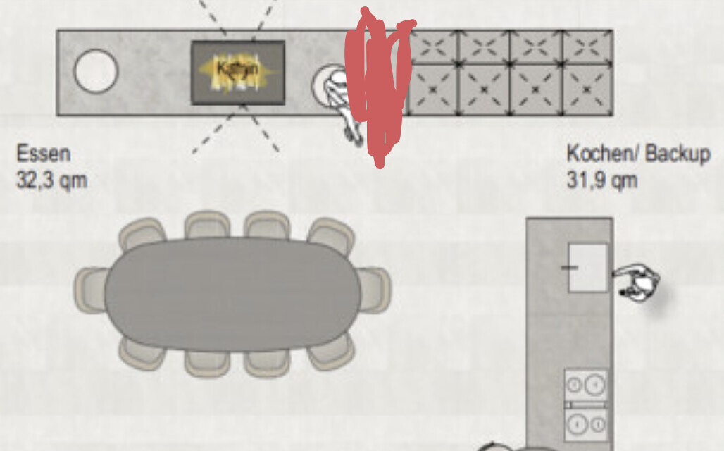

Ich finde das EG noch recht gelungen. Allerdings stört mich auch die Vorstellung, dass man ständig diesen Schrankblock umrunden soll. Aber den kann man ja notfalls einfach anders positionieren.
Sehr skeptisch bin ich hinsichtlich Statik. Das betrifft die Fensterfront aber auch die Spannweiten im EG ohne Stützen für die Decke.

roteweste01.11.25 10:29
Spannendes Projekt. Das sehe ich unten auch als Problem. Wieso das Element nicht einfach aufteilen?

roteweste schrieb:
Spannendes Projekt. Das sehe ich unten auch als Problem. Wieso das Element nicht einfach aufteilen?[ATTACH alt="kuechengundriss-essbereich-plan.png"]93392[/ATTACH]
Die Frage ist, ob das gebaut oder möbliert wird. Bei letzterem kann man es immer noch entfernen, wenn es stören sollte. Mich würde es nicht stören, die meisten hätten da eine Wand und es würde ihnen gar nicht auffallen, dass sie denselben Weg hätten.
