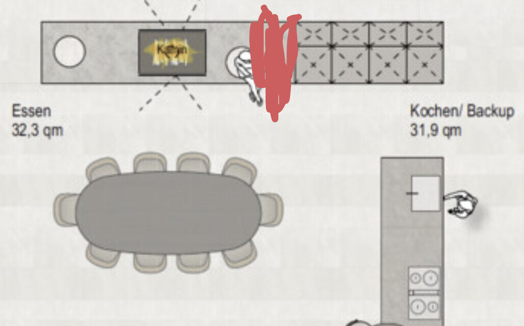

Die Wichtigkeit dieses Aspektes kann man sehr individuell unterschiedlich werten. Ich finde es gut, darauf hin zu weisen, was aus welchem Grunde umständlicher oder weglänger ist als nötig. Nur was man weiß, kann man auch berücksichtigen. Die Bewertung nehmen die Auftraggeber vor. Mich würde das in diesem Haus in der Tat "nicht die Bohne" interessieren.

Ich finde das EG noch recht gelungen. Allerdings stört mich auch die Vorstellung, dass man ständig diesen Schrankblock umrunden soll. Aber den kann man ja notfalls einfach anders positionieren.
Sehr skeptisch bin ich hinsichtlich Statik. Das betrifft die Fensterfront aber auch die Spannweiten im EG ohne Stützen für die Decke.
WC und Garderobe würde ich nicht tauschen, damit in Ersteres das Fenster kann.
Allerdings würde ich darüber nachdenken, wie oft man von der Garage ins Haus geht. Will man dann eher in der Speis stehen oder besser in der Garderobe? Das ist wertungsfrei. Meiner Einer nutzt lieber den Haupteingang und würde die Tür in die Garage ganz weg lassen.
Das OG ist m.E. sehr schlecht geplant. Das würde ich komplett in die Tonne werfen und den völlig sinnfreien Balkon gleich mit.

Spannendes Projekt. Das sehe ich unten auch als Problem. Wieso das Element nicht einfach aufteilen? Anhang anzeigen 93392
Die Frage ist, ob das gebaut oder möbliert wird. Bei letzterem kann man es immer noch entfernen, wenn es stören sollte. Mich würde es nicht stören, die meisten hätten da eine Wand und es würde ihnen gar nicht auffallen, dass sie denselben Weg hätten.

Ja, würde mich auch wundern, wenn das nicht besser ginge. Jedenfalls funktioniert das Obergeschoss unter Einsatz von viel Verkehrsfläche irgendwie ja schon.
