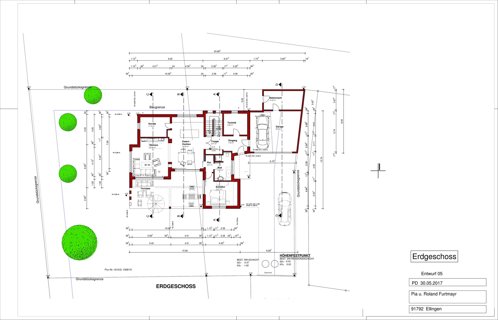

wir hatten vor ca. einem Jahr schon mal mit der Planung gestartet und nun das Konzept vom Haus noch mal nahezu komplett verworfen und neu gemacht...

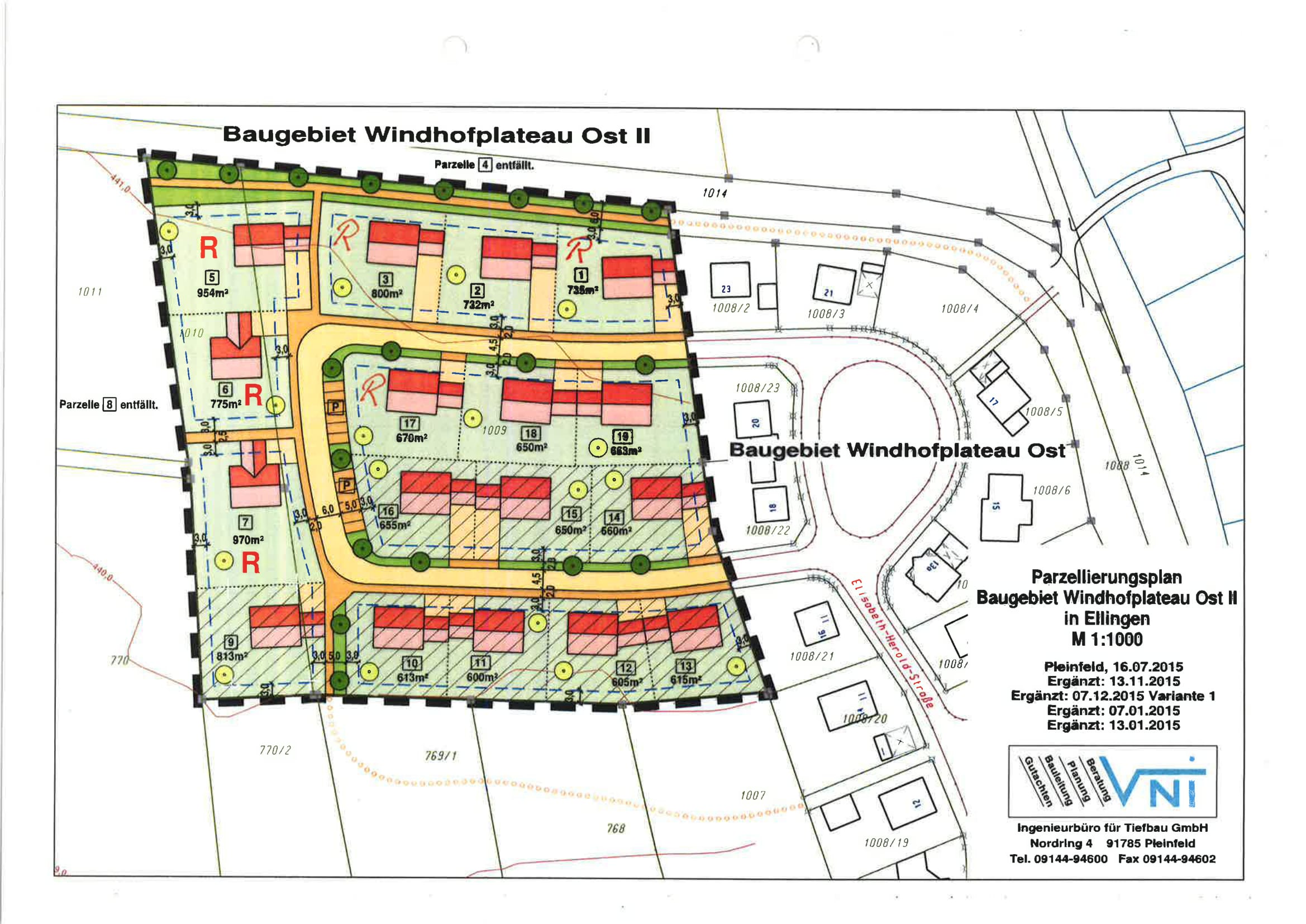

Da nun der zweite Nachwuchs ansteht und unsere jetzige Wohnung zu klein ist, müssen wir etwas Gas geben... Grundstück ist schon vorhanden. (Parzelle 5 links oben).
Größe des Grundstücks: 954 qm
Hang: nein (alles eben)
Grundflächenzahl/Geschosse, etc.: alles nach Bebauungsplan...
- moderner Stil
- kein Keller
- zwei Erwachsene + 2 Babys

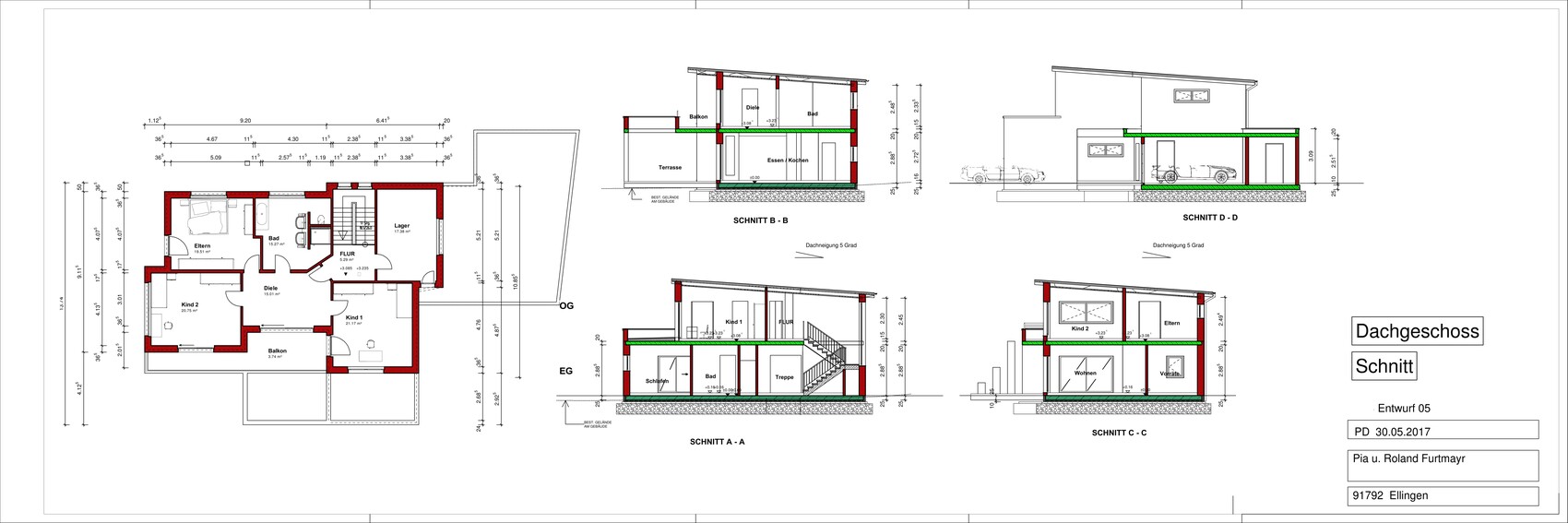

- Wohnbereiche von Erwachsene vs. Kinder sollten sich später mal etwas abtrennen lassen (d.h. zu Beginn Schlafen alle im OG, wenn Kinder größer dann werden wir ins EG ziehen und Kinder behalten OG)
- nicht so viele Schlafgäste
- offene Küche, Kochinsel
- Anzahl Essplätz: 6-10
- Raumbedarf. EG 132 und OG 113 (klingt nach viel, dafür sind aber ein paar Räume Kellerersatzräume)
- Entwurf von uns selbst, aber dann gezeichnet von Architekten
Positiv:
- Etwas geschützte Terrasse (vor Einblicke und vor Wind)
- Wand im OG von Diele zu Flur ist nur optional (wird jetzt noch nicht gebaut, ev. später zum Abtrennen von zwei Wohnbereichen).
- Eltern- Kinderbereich lässt sich später trennen (Eltern im EG, Kinder im OG)
Negativ:
- Große Diele im OG
Persönliches Preislimit fürs Haus, inkl Ausstattung:450.000 (ohne Grundstück)
favorisierte Heiztechnik: Gas oder Luft-Wasser-Wärmepumpe
-könnt Ihr verzichten: hab schon meinen Kamin und den Keller geopfert
-könnt Ihr nicht verzichten: Terrasse mit Südausrichtung
- Sollte vor Einblicke von der Straße (Südost) und vor Wind (West) geschützt sein.
- Terrasse sollte auch nicht gleich von der Straße einsehbar sein.
Freu mich auf Feedback und Kritik.

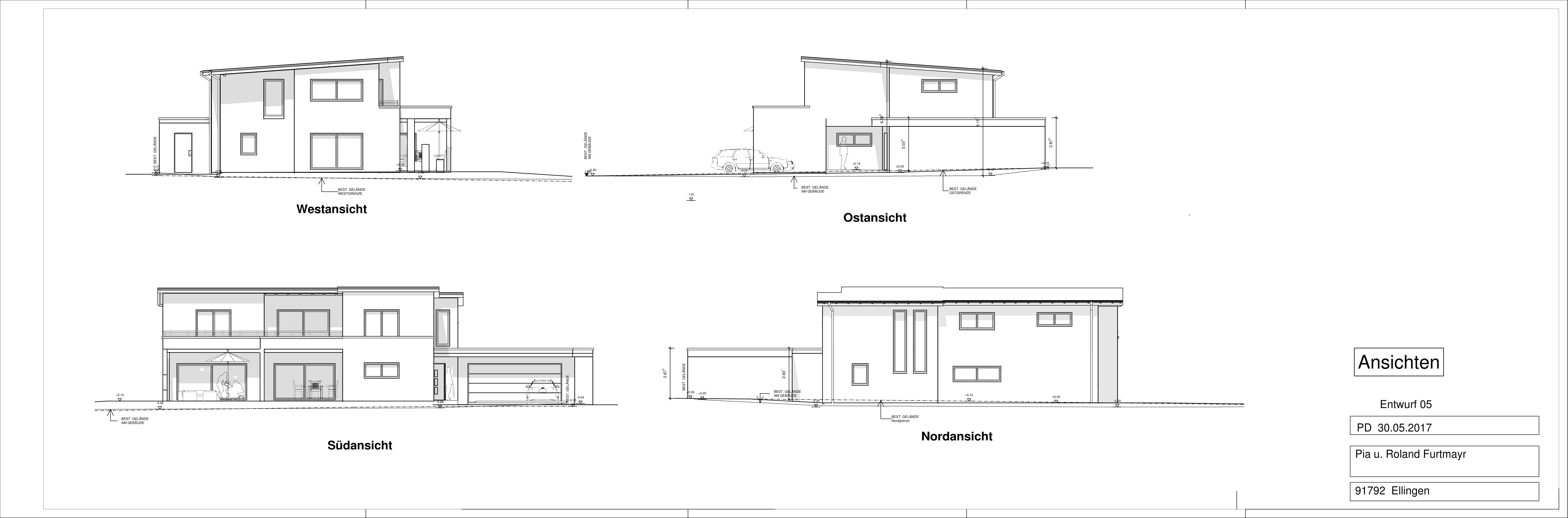

Hier noch der Plan als JPG.... Konnte keinen Weg finden meinen Artikel noch mal zu bearbeiten...
Lageplan eines Baugebiets Windhofplateau Ost II mit Grundstücken, Straßen und Gebäuden
Erdgeschoss-Grundriss eines Hauses mit Wohn-/Essbereich, Küche, Bad, Schlafzimmer, Garage und Garten.
Architekturplan: Grundriss OG mit Eltern- und Kinderräumen, Bad, Flur; Schnitte A-A, B-B, C-C, D-D.
Vier Ansichten eines modernen Hauses: West-, Ost-, Süd- und Nordansicht mit Flachdach und Fenstern.

roland76 schrieb:
Ja, Garage inklusive...Grundstück ist wie gesagt schon gekauft...Hatte schon gehofft das wir noch hinkommen (verzichten ja auf Keller, Kamin, aufwendiges Dach - weiterhin werden ein paar Räume noch nicht richtig ausgebaut da nur als Lager/Kellerersatz).
Halte ich für nicht realisierbar. Ganz egal was der Architekt Euch sagt. Mit Architekt kannst Du pauschal so oder so gleich mal noch 30% draufschlagen
Unserer Werdegang war grob so: Beim Erstgespräch (2014): 1550 EUR pro qm (200 sollten es werden). Im Laufe der Planung dann erst 1650, 1750..am Ende 1800 EUR zzgl. Extras wie Garage, Kamin und 1000 kleine Kleinigkeiten. Am Ende 225qm für ~ 470k EUR und noch immer zzgl. Kamin, Garage, Küche, KNX, Kontrollierte-Wohnraumlüftung, Baunebenkosten (noch mal ca. 170k darauf). In Summe und mit der gehobeneren Ausstattung 640k. Außenanlage kommt auch noch dazu.
Gruss, Steffen
matte
02.06.17 10:49
Ich bin da ganz bei Steffen.
450k für dieses Haus reicht definitiv nicht. Baut man so ein Haus, will man auch bei der Ausstattung mehr als einfachen Standard. Da würde ich dann locker noch mal 100-150k mehr einplanen.
