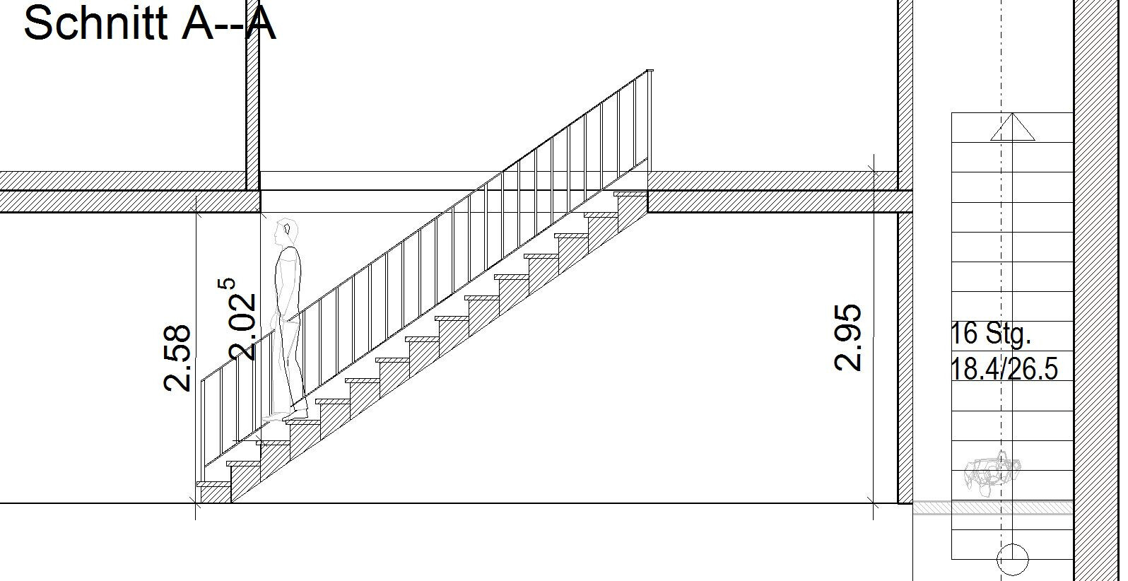

grericht schrieb:
Keller-EG und EG-OG jeweils 2,75
Ja, als lichte Raumhöhe, aber nicht als Geschosshöhe:
Schnitt A--A: Treppe mit Geländer, menschliche Figur auf Stufen, Innenansicht.
So macht mein Programm es als Standard ... 258 cm lichte Raumhöhe ergibt 295 cm Geschosshöhe ... 37 cm Unterschied. Die 30 cm, die Katja angesetzt hat, muss man aber mindestens ansetzen. Dieser Höhenunterschied macht dann fast 2 Stufen aus.
grericht schrieb:
Ich habe mich an einer Treppe mit Auftrittslänge ~29cm und -Höhe 17cm orientiert. Geworden sind es nun K-EG 28,6/17,2 und EG-OG 28,4/17,2 (jeweils 16Stufen) und OG-Dach 28,4/17,5
grericht
16.11.19 14:15
wir haben jetzt den Entwurf. Der Architekt plant mit 15 bzw ins Dach 14 Stufen mit Steigungen von 18,5 | 18,8 | 19,2 und Breiten von 26,1cm. Die zu überwindenden Höhen sind 277,5 | 281,5 | 268,5 (alle Etagen sind nun mit lichte Rohbauhöhe 263,5 geplant)
Die Dimensionierungen sind wohl in Ordnung aber an der Grenze der Sicherheitsformel und auch recht steil mit über 35Grad. Der Plan von ihm hat meiner Meinung nach die Möglichkeit die Treppen jeweils um eine Stufe zu verlängern und dann auch die Tritte zu verbreitern.
Ich stelle gerade den Entwurf nahe und werde ihn sicher heute noch posten. Für uns sieht er sehr stimmig aus. Ein Zimmer ist etwas klein (aber da kann man sicher noch eine Wand etwas verschieben) und der Eingangsbereich ist alles sehr knapp. Und halt die Treppe. Da fehlt mir der Vergleich ob das so passt oder ob wir dann immer das Gefühl haben, dass die unbequem ist. Und bei allen Diskussionen zu Turm oder nicht: optisch von außen mag man geteilter Meinung sein aber, man wird Treppen steigen müssen. Die sollten dann echt gut gehbar sein.
EDIT: mit was für Programmen arbeitet ihr denn? Ich nutze Sweet Home 3D. Das finde ich zur Einrichtung und Darstellung nicht schlecht. Die Handhabung ist auch voll in Ordnung. Keine Treppenbaumöglichkeit und eine unzureichende Bemaßungsfunktion ist aber mittlerweile fast unerträglich für mich. Ich habe aber sogar eine bezahlvariante als Demo versucht und das war was Treppen anging auch nicht Besser. Bemaßung zwar besser, dafür die Bedienung nicht akzeptabel.

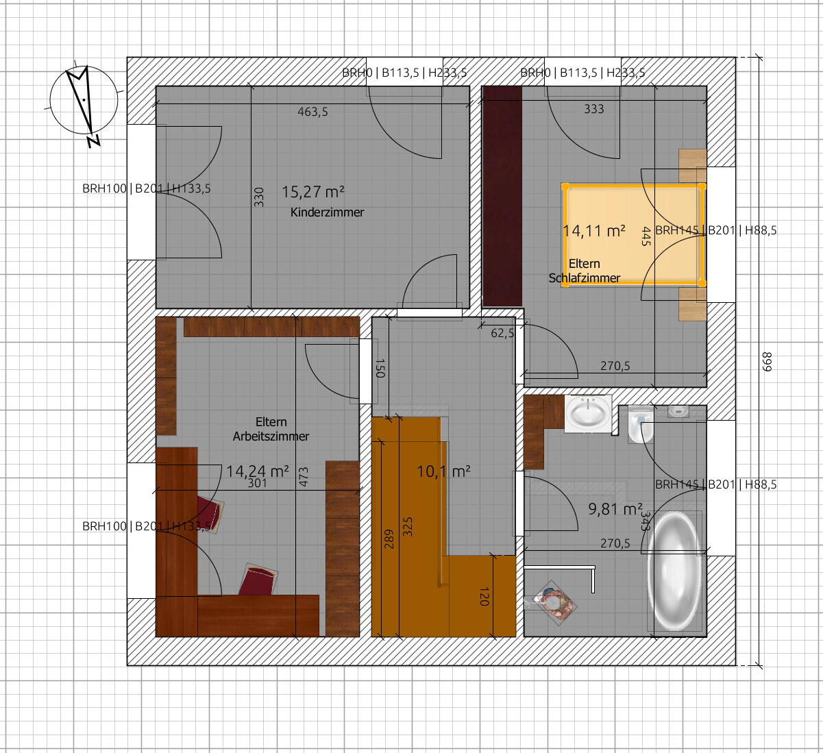

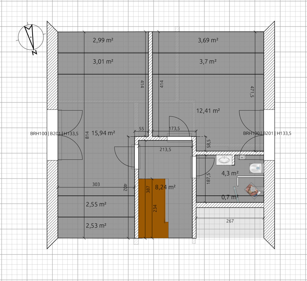

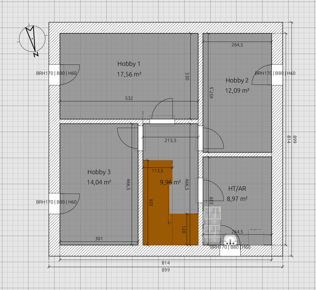

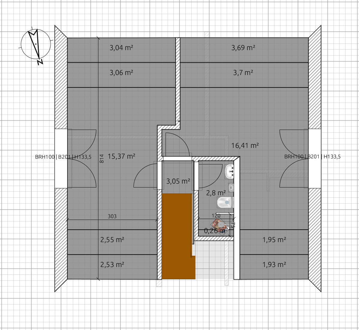

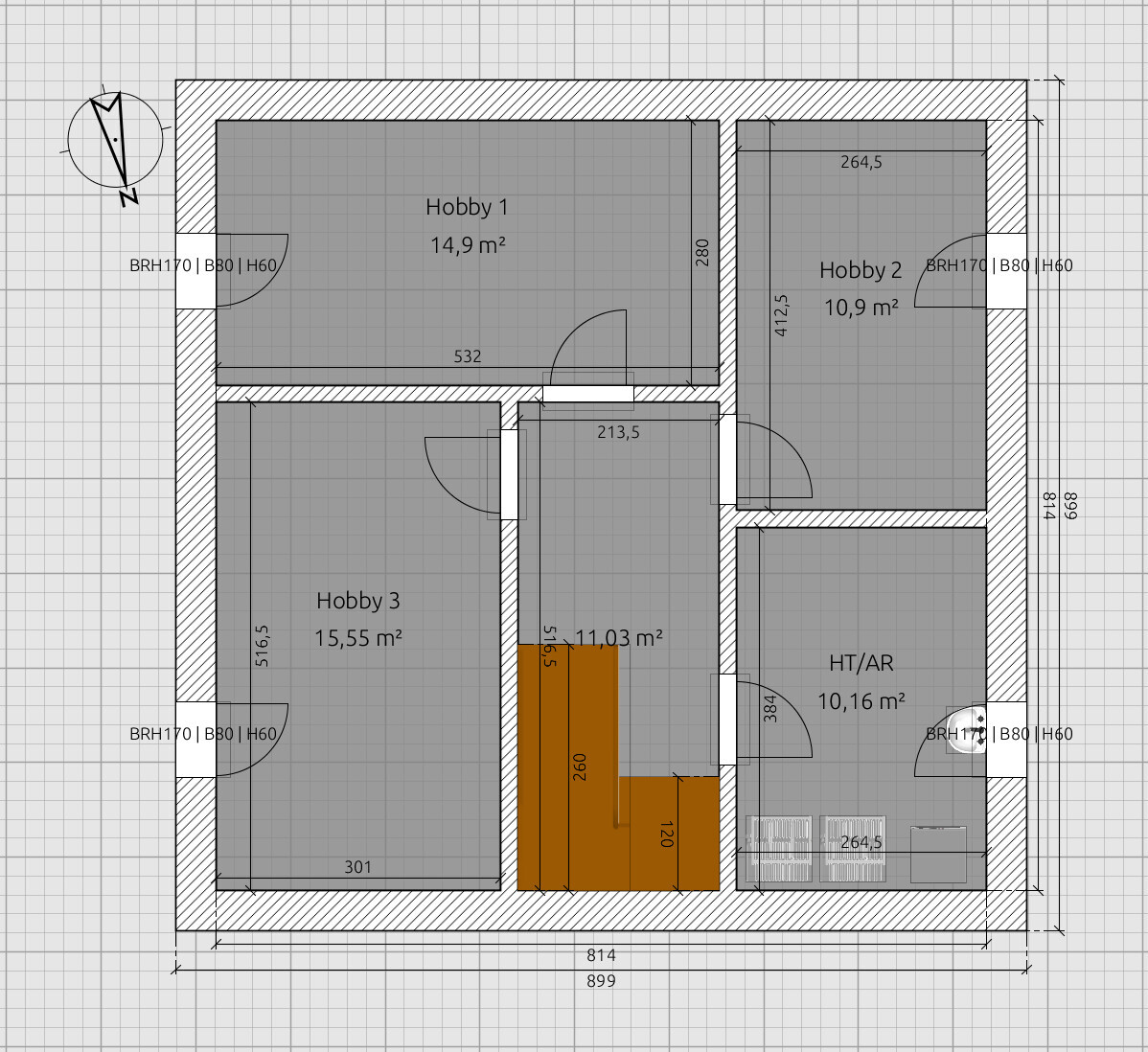

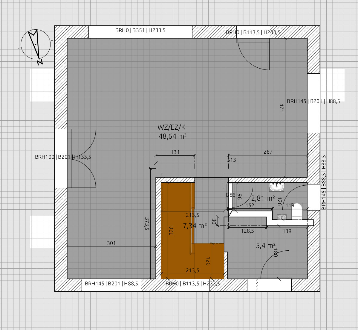

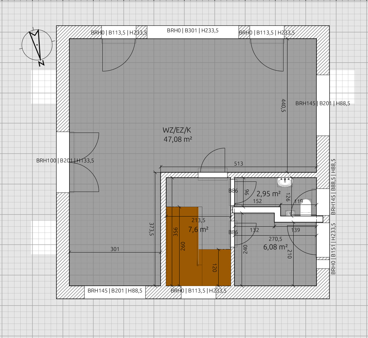

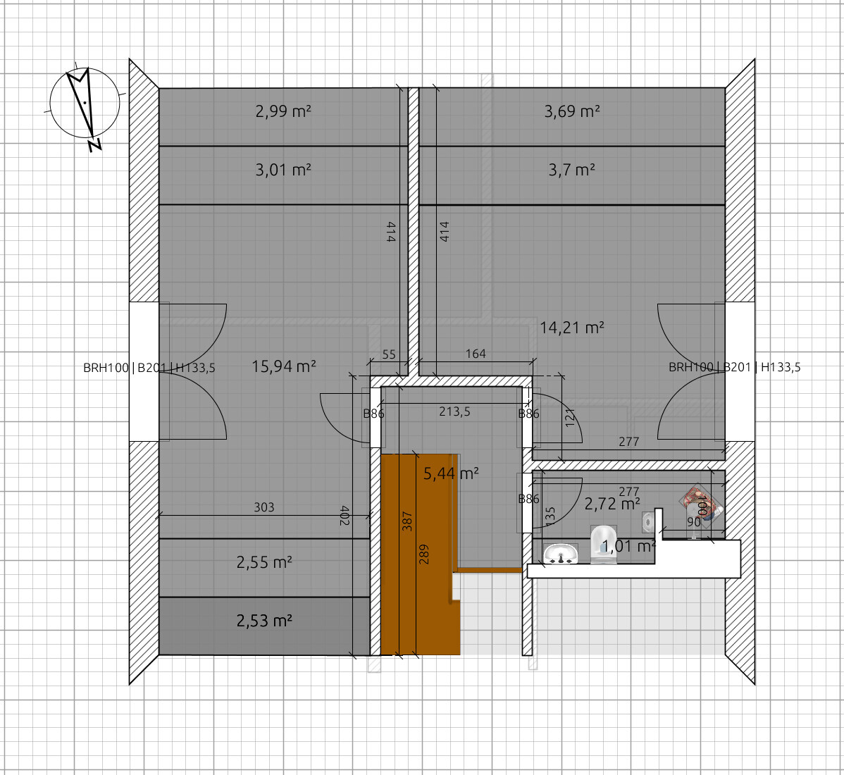

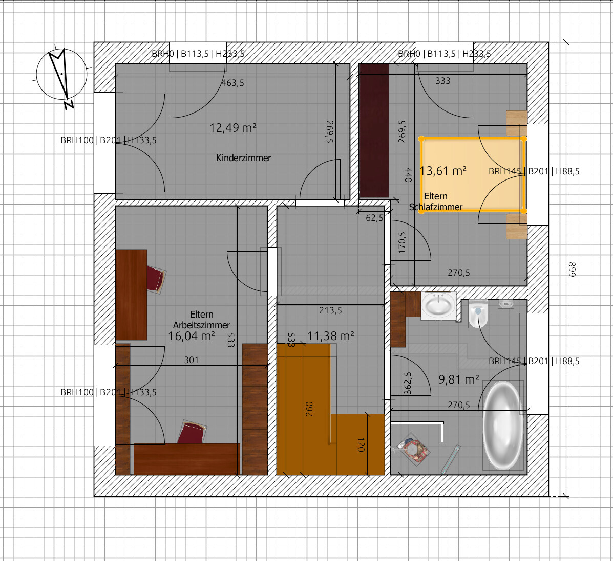

grericht
18.11.19 09:52
Ich habe es jetzt geschafft den Entwurf vom Architekt bei mir nachzubauen und unsere aktuellen Überlegungen dazu noch mit als Vergleich darzustellen.
Die wichtigsten Änderungen jeweils: Die Treppen sind alle 1 Stufe + etwa 2,5cm Trittlänge länger und die Treppe vom Keller ins EG oben noch mal gewendelt. Keine Ahnung ob das technisch möglich ist. An den Kopffreiheiten sollte sich dadurch nichts ändern?!
Bei Bad haben wir noch etwas geschoben und gedrück. Vor allem den Vorschlag berücksichtigt, dass das über das andere Bad kommt.
Eingangsbereich planen wir gerade etwas offener. Evtl kommt der Eingang dann auch noch auf die Nordseite (planunten). Alle Grundrißänderungsvorschläge sind das Maximul was wir für möglich halten. Es sind natürlich auch Kompromisse möglich um einen Mittelwert zu finden.
Es kommt immer erst unser Vorschlag und dann der vom Architekten. Keller kommt am Schluss.

Climbee18.11.19 14:17
Ich finde die Stufen ganz schön hoch - bequem zu gehen sind die nicht.
