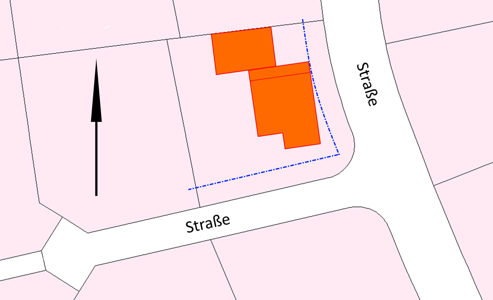

mmmmbau schrieb:
am liebsten Doppelgarage mit Abstell-/Hobbyraum
Hab' Dir mal so'n Trümmer auf's Grundstück gestellt. Ich find's suboptimal. Mal sehen, was die anderen so sagen:
Lageplan: Eckgrundstück mit zwei orangefarbigen Gebäuden, blaue Grenzlinie und Nordpfeil.
Den OG-Rücksprung kann ich mir auch nicht so recht vorstellen. Vielleicht ist es aber gar nicht so schlimm, wenn die Ansicht mal vorliegt.
28.05.20 15:50
Auch suboptimal zumal mich der Grundriss auch nicht vom Hocker reißt.
Auf der einen Seite Engstellen und auf der anderen viel leerer Raum.
