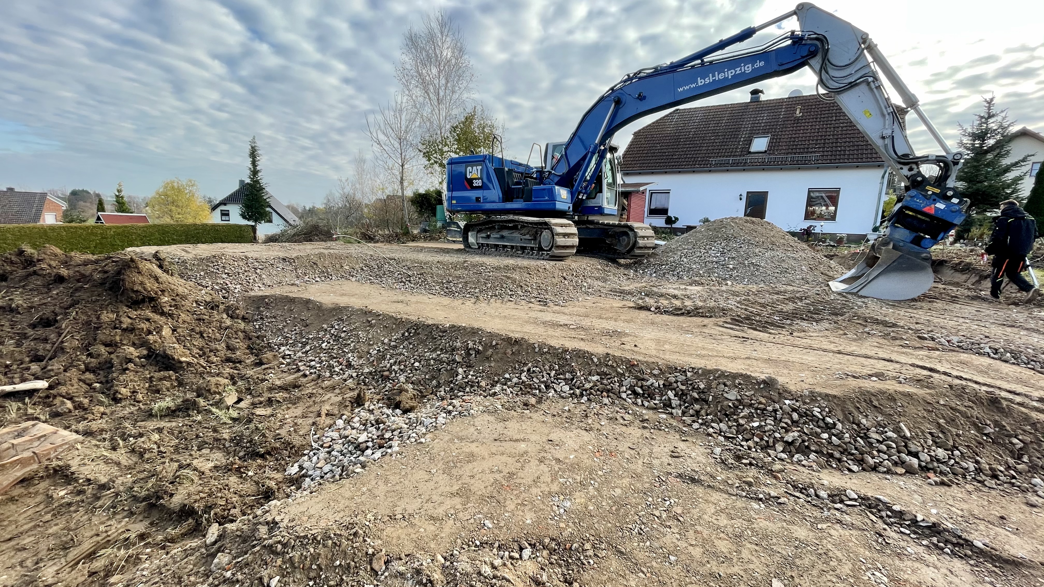

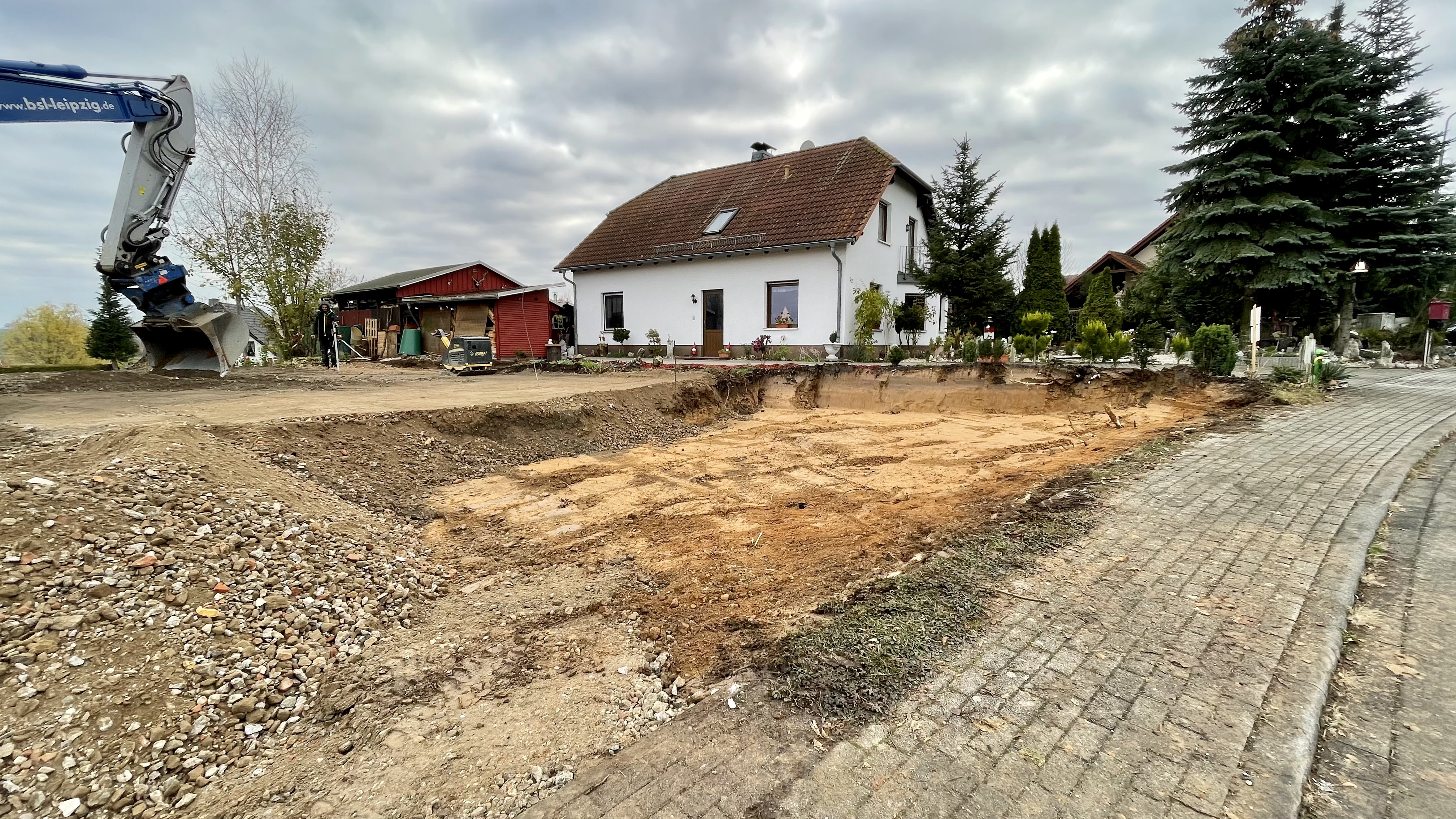

an sich ist ja alles extrem verdichtet. Da passiert so schnell nichts. Wir werden aber die Hänge erstmal mit Hangschutzmatten aus Kokosfasern vor Erusion schützen. Somit kann da erstmal nichts passieren. Hoffe ich zumindest. Wir haben ja ich nicht wirklich Ahnung von uns vertrauen auf Aussagen der Fachleute. Im Bild siehst wie es am Anfang aussah.

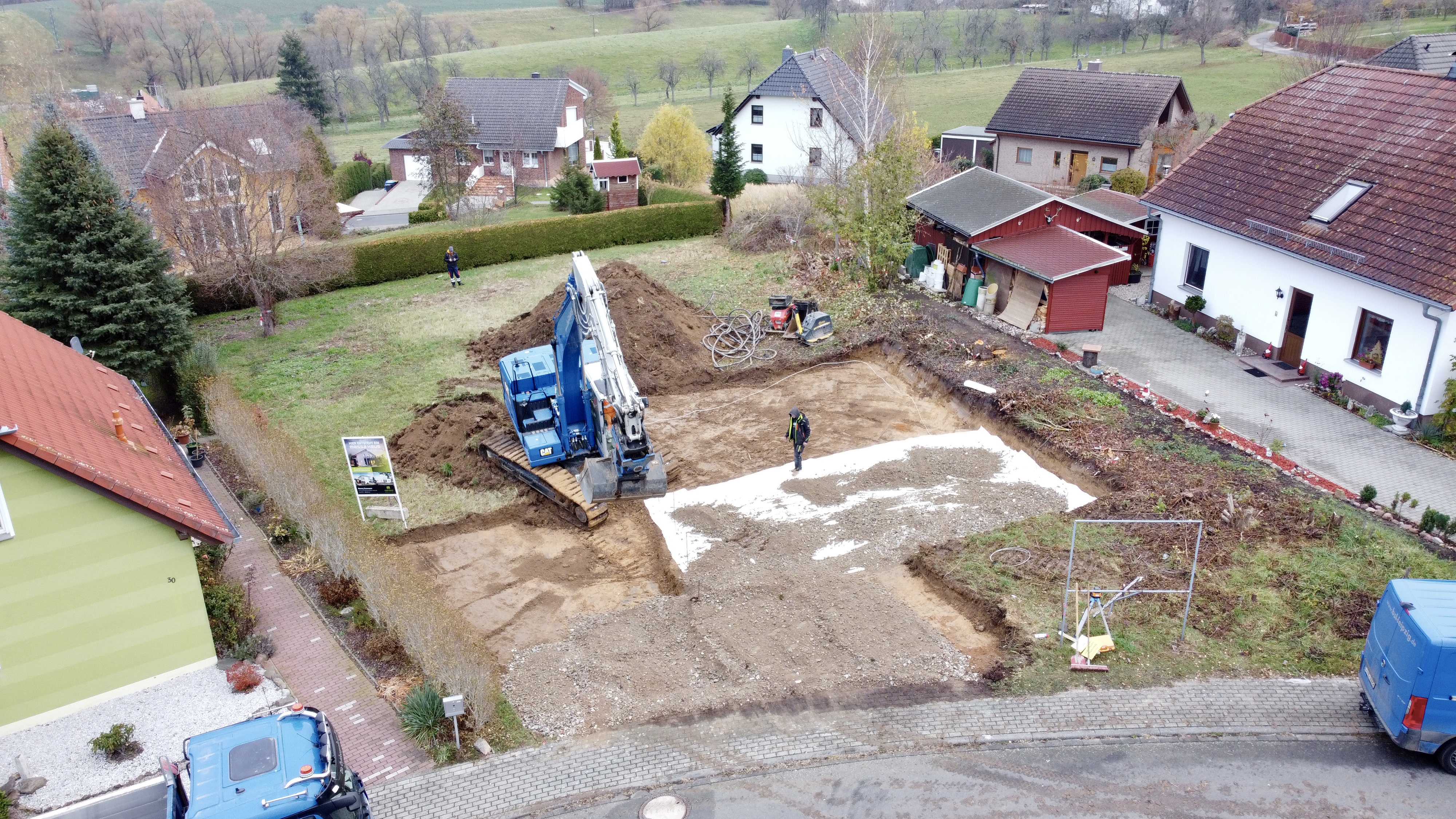

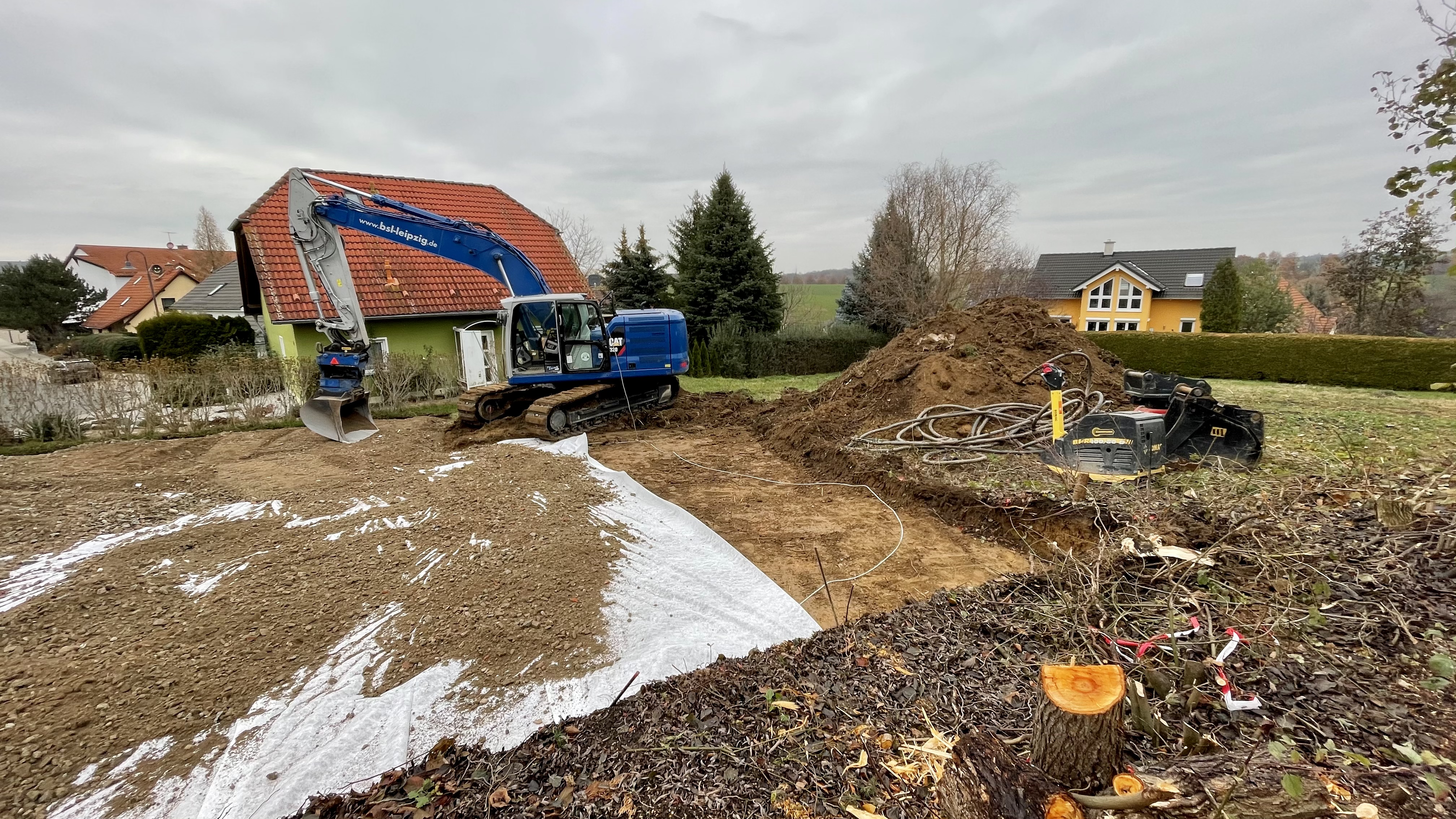

Hallo Olli,
wir wollten ja auch bewusst das Haus etwas Höher setzen um den tollen Ausblick auch von der Terrasse bereits genießen zu können.
Unsere Bodenplatte umfasst rund 844cmx988cm. Links, rechts und Frontal sind bei der Aufschüttung zusätzlich 2 Meter angelegt worden und nach hinten weg 4 Meter (Terrasse). Ebenso an Straßenseite 30 cm Aushub und neu verdichtet für den Kranstellplatz.
Wir haben c. 160to Lehmboden entsorgen lassen, 224 Kubik an Betonrecycling mussten angefahren werden, Ringerder und Geotextil mit eingearbeitet werden und haben GesAmt rund 15.500 Euro bezahlt. Ist aber halt abhängig wo du baust. Wir bauen in Sachsen.
