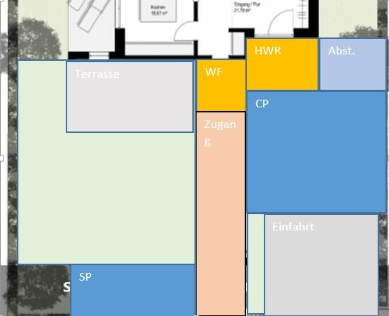

Gehoert Euch das westliche Grundstück auch noch? Da kommt ja ansonsten mit 3 m Abstandsfläche ein Haus hin. Damit ist sogar der Westen zu.
Ich wuerde das Haus so weit wie moeglich nach Osten stellen. Da sind mMn noch 0.75 m Platz.
Die Zufahrt ist echt nicht nur unbequem zu handhaben. Wohnt Ihr in so einer unsicheren Gegend, dass man eine Toreinfahrt benoetigt?
Mal ein Vorschlag der Einfahrt.
CP kann auch Garage sein.

Die Maße sind 6 Meter von der Garagenwand zur Grundstücksgrenze und 7 Meter vom Tor bis zur Kante Rasen. Das Tor könnte auch weggelassen werden. Ist für uns nicht zwingend erforderlich.

Das westliche Grundstück gehört der Verkäuferin unseres Grundstücks. Sie wohnt dort und da ist ein großer Garten auf den wir schauen. Da kann kein Haus mehr gebaut werden.
Deine Lösung kommt für uns leider nicht in Betracht da im Süden eine vielbefahrenen Durchgangsstrasse ist und wir definitiv nicht rückwärts auf diese drauffahren können. Es würde extra so geplant damit man noch rangieren kann. Das Grundstück ist leider sehr schmal an der Straßenseite ( knapp 20 Meter)
