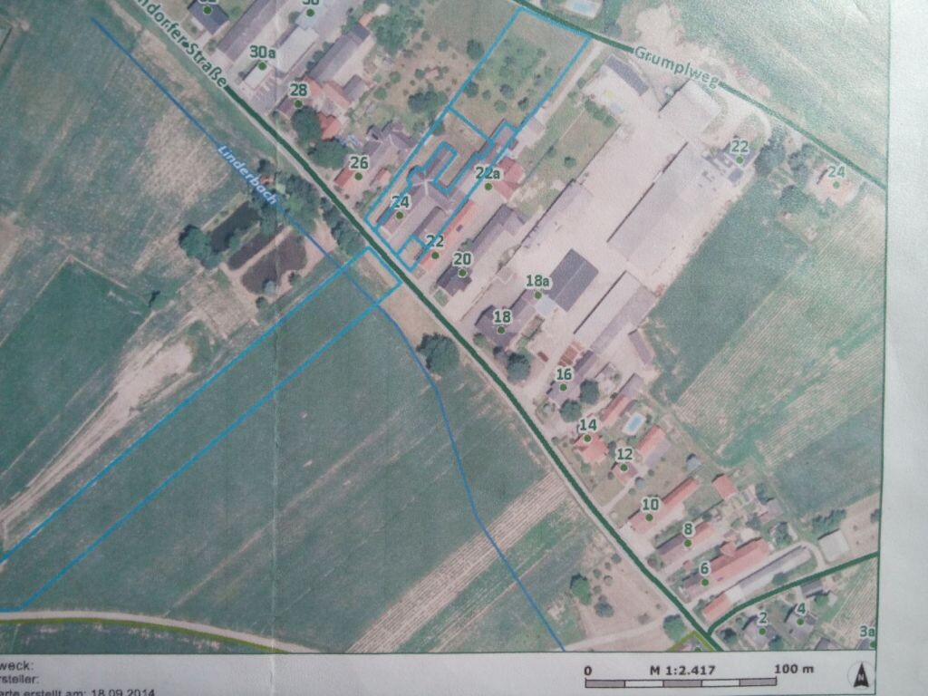

Wir würde gern nur 2 Geschosse haben! - Um so breiter das Haus, desto mehr Gefälle! Die Raumhöhe ist jetzt schon recht hoch!
Habt ihr Ideen, wie wir sonst planen können - habt ihr Beispielgrundrisse? Bei Google finde ich nichts Ähnliches.
Sollte man nicht so wenig Flur wie möglich haben?
Wo sollte die Küche denn sonst sein?
Wozu ratet ihr uns denn?
Ja, die Zufahrt ist im Garten und die Straße beim Eingang.
Wohnfläche ca. 140 qm
Zur Lage - Grumpelweg ist die Sraßenzufahrt - Dort im Garten soll gebaut werden.
Schon mal DANKE an alle die uns weiterhelfen wollen!
Luftbild eines Baugrundstücks mit Parzellennummern und Grenzlinien.
Luftaufnahme eines Baugrundstücks mit blauen Grundrisslinien und Parzellennummern

Unser Grundriss wird euch wenig helfen. Hier braucht ihr ca. 24 Meter Straßenfront. Auch sollte man immer auf die Ausrichtung schauen. Bei uns klassisch Nord-Süd. Eingang im Norden. Im Osten die Küche, SüdWest Wohn und Essbereich sowie Balkon, Terrassen und im Westen Schlafen und Arbeiten.

Schade, hätte uns interessiert. 24 m könnte sich vielleicht ausgehen - wahrscheinlich aber auf der anderen Seite..
Wie "verwendet" ihr den Keller? Ist es ein Wohnkeller?
Wie viel Gefälle habt ihr?

Ja der Keller wird fast komplett als Wohnkeller genutzt, eine komplette Einliegerwohnung mit 95 qm Wohnfläche und ebenerdigen Ausgang zur Terrasse oder Garten im Süden.
Wir haben geringes Gefälle von Ost nach West. Ansonsten wird der andere Geländeverlauf künstlich angelegt. Die Zufahrt zur Garage liegt glaube bei ca. 15%.
15.10.16 19:42
Und wie läuft das Gefälle? Warum die Eingangstür gegensätzlich zur Garage? Du schreibst Haustür östlich... warum nicht dort auch die Garage?
Was habt ihr Euch bei der Planung, wie sie jetzt ist, gedacht?
