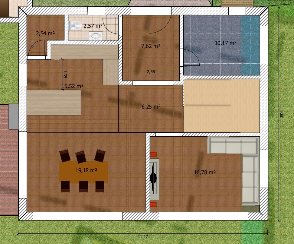

ich war die letzten Wochen "kreativ" und habe versucht, einen Grundriss aufs Papier zu bekommen. Aktuell ist es nicht wirklich eine Kopie eines fertig geplanten Hauses, sonderen eher Freestyle nach Gefühl heraus geplant. Und das macht mir etwas Angst, weil ich nicht ganz sicher bin, ob das so in der Art passen könnte. Bevor ich mit den ersten GUs in Kontakt treten, würde ich gerne schon mal einen halbwegs passende Grundriss-Basis haben.
Ich habe ziemlich viele Versionen mit allerlei Treppenformen und Hausausrichtungen durchgezeichnet, aktuell ist der angehängte Grundriss mein Favorit mit gerader Treppe und Ost-West-Ausrichtung. Ich weiß, dass der Raum sicher nicht mit maximaler Effektivität genutzt wird, mir ist vor allem ein großzügiges Raumgefühl wichtig. Aber bin da auch nicht ganz sicher, ob ni cht teilweise einfacht zu großzügig Raum verschenkt wird. Naja, ich bin auf eure Meinung gespannt.
Danke!

Was gefällt besonders? Warum? Treppe als Raumtrenner, abgetrenntes Wohnzimmer, Platz für Garderobe, Großzügiger und heller Flur oben
Was gefällt nicht? Warum? Eingangsbereich, Hauswirtschaftsraum mit Eck, Platz für Garderobe nicht ideal, Nicht wirklich effektive Platznutzung
Persönliches Preislimit fürs Haus, inkl Ausstattung: 450.000
favorisierte Heiztechnik: Gas oder Grundwasser Wärmepumpe
Mich würde die generelle Meinung zum Grundriss interessieren, weil dieser eben nicht von einem Architekten stammt, sondern von mir als Laie. Das Ergebnis soll dann als Input für einen GU als Diskussionsgrundlage und Basis dienen. Davor würde ich gerne euere Meinung hören.

Da gewinnst doch nicht viel...was muss da alles rein? Heizung? Je nach System irgendwelche Speicher? Verteilerkasten? Waschmaschine? Trockner? Handwaschbecken? Sonstige Systeme für Solar oder ähnliches? Willst da drin womöglich noch bügeln?
Montaron
22.07.18 21:19
Ist angekommen. Hab den Grundriss mit der Podesttreppe nochmal etwas optimiert auf 10 qm, im Detail würde dann aber sicher auch noch bissl mehr gehen.
Ich bin wirklich ein Freund von Podesttreppen. Aber in meinen Grundrissen sehen die immer etwas verloren aus, vor allem in Kombination mit einem zumindest etwas separierten Wohnzimmer. Oder täuscht mich da mein Gefühl?

Treppe wirkt etwas überdimensioniert. Ich zeichne in Skizzen immer 3m Tiefe und 2,25 Breite ein. Was hast Du?
Montaron
22.07.18 23:31
Hab die 3.37 x 2.40 aus dem angepinnten Grundriss-Basisthread genommen.
11ant23.07.18 00:30
Das wie ein Meisterbüro in einer Werkshalle in der Ecke eingekastelte Wohnzimmer würde mir nicht gefallen.
Montaron
23.07.18 06:49
Da stimm ich dir zu, Meisterbüro triffts ganz gut 😉. Deshalb bin ich weg von der Podesttreppe und hin zur geraden Treppe als Raumteiler.
