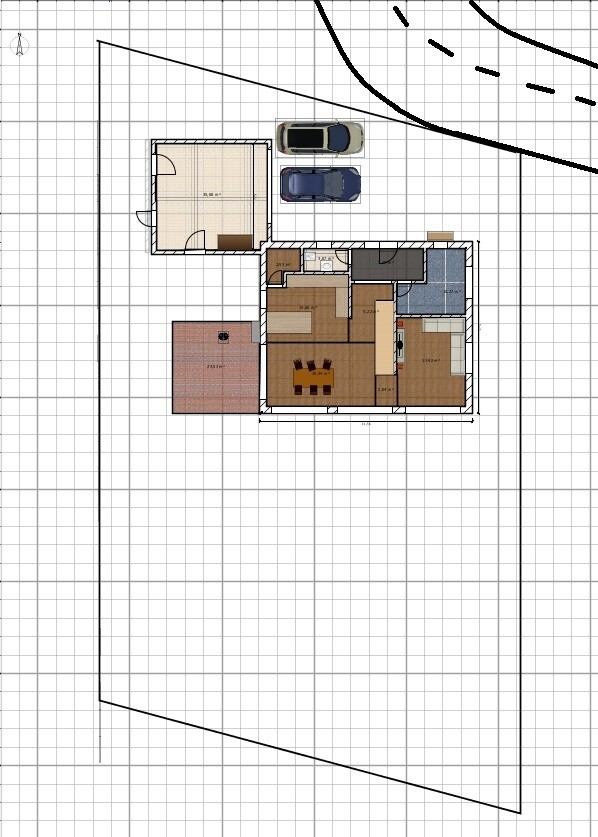

ich war die letzten Wochen "kreativ" und habe versucht, einen Grundriss aufs Papier zu bekommen. Aktuell ist es nicht wirklich eine Kopie eines fertig geplanten Hauses, sonderen eher Freestyle nach Gefühl heraus geplant. Und das macht mir etwas Angst, weil ich nicht ganz sicher bin, ob das so in der Art passen könnte. Bevor ich mit den ersten GUs in Kontakt treten, würde ich gerne schon mal einen halbwegs passende Grundriss-Basis haben.
Ich habe ziemlich viele Versionen mit allerlei Treppenformen und Hausausrichtungen durchgezeichnet, aktuell ist der angehängte Grundriss mein Favorit mit gerader Treppe und Ost-West-Ausrichtung. Ich weiß, dass der Raum sicher nicht mit maximaler Effektivität genutzt wird, mir ist vor allem ein großzügiges Raumgefühl wichtig. Aber bin da auch nicht ganz sicher, ob ni cht teilweise einfacht zu großzügig Raum verschenkt wird. Naja, ich bin auf eure Meinung gespannt.
Danke!

Was gefällt besonders? Warum? Treppe als Raumtrenner, abgetrenntes Wohnzimmer, Platz für Garderobe, Großzügiger und heller Flur oben
Was gefällt nicht? Warum? Eingangsbereich, Hauswirtschaftsraum mit Eck, Platz für Garderobe nicht ideal, Nicht wirklich effektive Platznutzung
Persönliches Preislimit fürs Haus, inkl Ausstattung: 450.000
favorisierte Heiztechnik: Gas oder Grundwasser Wärmepumpe
Mich würde die generelle Meinung zum Grundriss interessieren, weil dieser eben nicht von einem Architekten stammt, sondern von mir als Laie. Das Ergebnis soll dann als Input für einen GU als Diskussionsgrundlage und Basis dienen. Davor würde ich gerne euere Meinung hören.

Danke fürs Feedback. Hab die Tür gleich mal getauscht, das kling für mich sinnvoll. Ich werd noch mehr Maße reinzeichnen und heut nochmal hochladen.

11ant02.09.18 15:17
Montaron schrieb:
Er hat uns auch schon mal einen ersten Vorschlag mit einer möglichen groben Raumverteilung gemacht. Hab das jetzt mal schnell mit Sweet Home 3D nachgezeichnet,
Ich wollte gerade sagen, laß´ das so, für den Architekten ist das gut genug. Aber wenn das schon vom Architekten kommt, ist es leider zu fehlerhaft: Im OG verläuft eine tragende Wand quer über dem Unterzug des Durchganges ins Wohnzimmer. Das Schlafzimmer klappt so nicht (Durchgang vor dem Bett zu schmal) bzw. (am Kopfende) nur unter der Bedingung, daß das OG kein DG ist.

Obstlerbaum
02.09.18 20:11
Heute leider in vielen Entwürfen Standard: Zugang WC direkt an der Eingangstüre. Was macht ihr im Herbst/Winter, wenn man nasse Schuhe hereinbringt?
Den urig langen Gang, den alle OG-Bewohner zum Bad nehmen müssen, könnte man auch nochmal überdenken.
11ant02.09.18 20:30
Das kommt nicht erst seit "heute" von dem Grundgedanken, einen Toilettenbenutzung erbittenden Fremden nur so minimalinvasiv wie möglich in die Burg Eigenheim einzulassen.
Die Verbindung speziell zum WC sehe ich dabei nicht. Mit nassen Schuhen macht man folgendes: ausziehen und flugs zum Feudel greifen. Was sonst ?
blackm8802.09.18 20:51
Der Eingang zum Bad EG ist bei uns auch neben der Hauseingangstüre. Und dort geht auch die Treppe nach oben.
So bin ich im Elternhaus auch aufgewachsen und trotz der großen Anzahl an Personen war es nie irgendwo dreckig.
Ich verstehe die Einwände nicht. Außer ihr wohnt jahrelang auf einer Baustelle und der Hof ist nicht gerichtet....
Hat auch den Sinn, auf kurzem Weg, zb während der Gartenarbeit, zur Toilette zu gehen.
