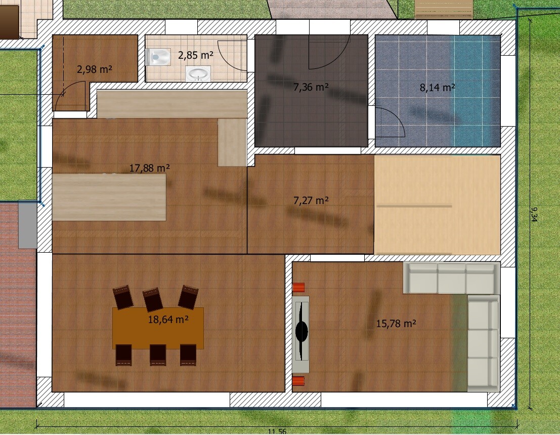

ich war die letzten Wochen "kreativ" und habe versucht, einen Grundriss aufs Papier zu bekommen. Aktuell ist es nicht wirklich eine Kopie eines fertig geplanten Hauses, sonderen eher Freestyle nach Gefühl heraus geplant. Und das macht mir etwas Angst, weil ich nicht ganz sicher bin, ob das so in der Art passen könnte. Bevor ich mit den ersten GUs in Kontakt treten, würde ich gerne schon mal einen halbwegs passende Grundriss-Basis haben.
Ich habe ziemlich viele Versionen mit allerlei Treppenformen und Hausausrichtungen durchgezeichnet, aktuell ist der angehängte Grundriss mein Favorit mit gerader Treppe und Ost-West-Ausrichtung. Ich weiß, dass der Raum sicher nicht mit maximaler Effektivität genutzt wird, mir ist vor allem ein großzügiges Raumgefühl wichtig. Aber bin da auch nicht ganz sicher, ob ni cht teilweise einfacht zu großzügig Raum verschenkt wird. Naja, ich bin auf eure Meinung gespannt.
Danke!
Größe des Grundstücks 830 qm
Hang Nein
Grundflächenzahl 0,35
Geschossflächenzahl 0,60
Randbebauung Nein
Anzahl Stellplatz 2
Geschossigkeit I+D oder II
Dachform alles wesentliche erlaubt
Stilrichtung -
Ausrichtung nicht vorgeschrieben
Maximale Höhen/Begrenzungen 10m
weitere Vorgaben Garage nur in den Baugrenzen erlaubt
Stilrichtung, Dachform, Gebäudetyp Satteldach, Zwei Vollgeschosse
Keller, Geschosse kein Keller, zwei Vollgeschosse, Dachgeschoss als Lagerfläche
Anzahl der Personen, Alter 2 Erwachsene, 2 Kleinkinder
Raumbedarf im EG, OG ca. 80qm
Büro: Familiennutzung oder Homeoffice? Familiennutzung
Schlafgäste pro Jahr Wenige
offene oder geschlossene Architektur offen
konservativ oder moderne Bauweise modern
offene Küche, Kochinsel
Anzahl Essplätze 8
Kamin nein
Musik/Stereowand nein
Balkon, Dachterrasse nein
Garage, Carport Garage mit einem Stellplatz plus WerkstattNutzgarten, Treibhaus nein
Von wem stammt die Planung: Do-it-Yourself
Was gefällt besonders? Warum? Treppe als Raumtrenner, abgetrenntes Wohnzimmer, Platz für Garderobe, Großzügiger und heller Flur oben
Was gefällt nicht? Warum? Eingangsbereich, Hauswirtschaftsraum mit Eck, Platz für Garderobe nicht ideal, Nicht wirklich effektive Platznutzung
Persönliches Preislimit fürs Haus, inkl Ausstattung: 450.000
favorisierte Heiztechnik: Gas oder Grundwasser Wärmepumpe
Mich würde die generelle Meinung zum Grundriss interessieren, weil dieser eben nicht von einem Architekten stammt, sondern von mir als Laie. Das Ergebnis soll dann als Input für einen GU als Diskussionsgrundlage und Basis dienen. Davor würde ich gerne euere Meinung hören.

Mir gefällt der hier für eine Weiterentwicklung ganz gut, sehe aber die notwendigen 1,40 in der Küche eher in der Breite 😉
Warum ich die anderen (bis auf einen) ablehne:
Die Eingänge wirken ab Flur schief. Da ist überall eine Unausgewogenheit der Diele. Schlecht ist oft, wenn man den Eingang zu dem Allraum seitlich hat, oder die Diele nur auf einer Seite der Tür „Raum“ bietet.
Wenn es nicht anders geht, ist es so.
Du aber hast ja alle Möglichkeiten.

kaho674 schrieb:
Gleiches Problem mit dem Treppenantritt.
Wo siehst Du die Laufrichtung angegeben ?
kaho67422.07.18 15:37
Geraten.

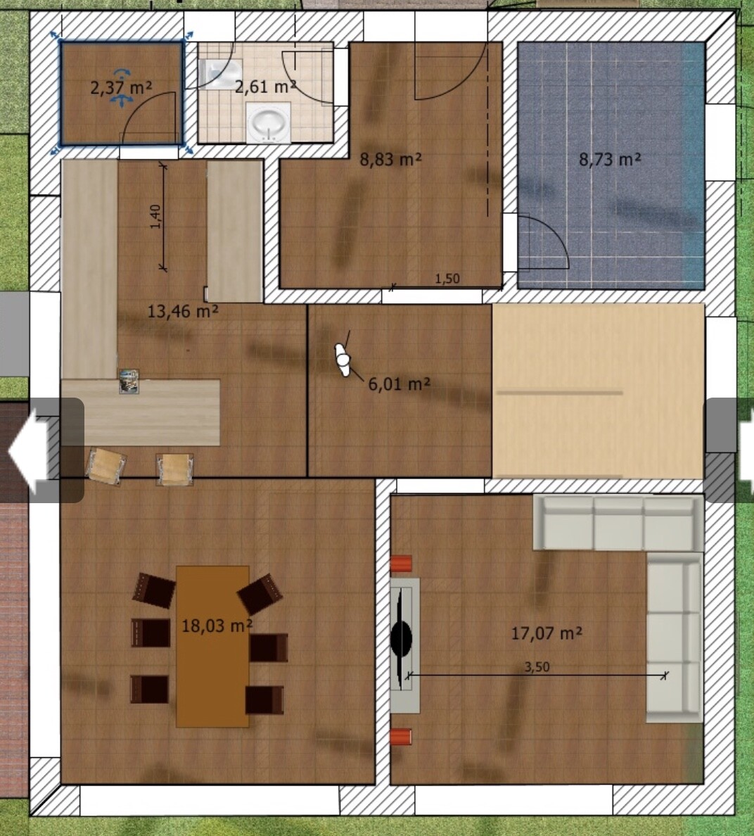

Also die geplante Laufrichtung wäre von Nord nach Süd. Hatte ursprünglich die Idee es anders rum zu machen, ich denke das wirkt im Esszimmer auch sehr schön. Aber in der Realität wohl doch sehr unpraktisch, wenn der Treppenaufgang im Süden zwischen WZ und EZ sitzt.
Hab jetzt auf die Schnelle nochmal versucht, die Podesttreppe in die von mir leicht favorisierte Ost-West Ausrichtung zu rücken. Ganz verkehrt sieht das für mich nicht aus, Garderobe müsste ich noch reinplanen.

Ohne Keller 8 qm HAR ist mutig...
Montaron
22.07.18 18:56
Bei dem Grundriss würde ich den Bereich unter der Treppe noch in den Hauswirtschaftsraum integrieren.
