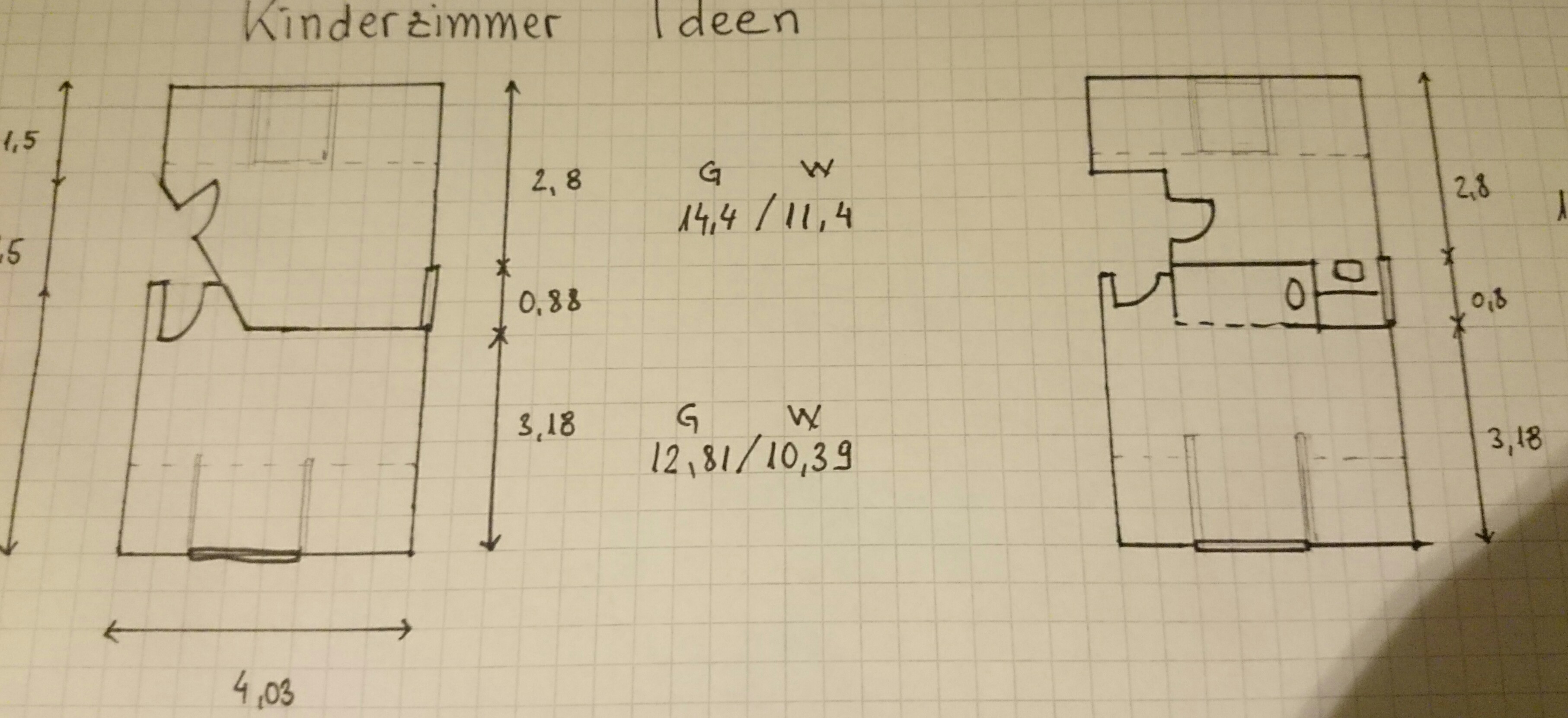

Zum Kinderzimmer: Wir sind beide so aufgewachsen. Hier Im Rhein Main Gebiet kostet jeder qm echt viel. Aber fragen mal den Architekten beim Treffen. Kinder sind sehr wohl erwünscht
Sieh dir mal deinen OG-Grundriss genau an:
Die 318 cm sind nicht das Innenmaß planrechts, das dürfte Max. 297 cm sein. Stell mal Betten in die Räume und wenigstens 100 bis 150 cm Schrank und versuche dann noch einen Schreibtisch unterzubringen.

Seid Ihr beide SO aufgewachsen? Das bezweifle ich
Ja, ich hab dafür Verständnis, wenn man eng planen muss. Aber Ihr plant nicht eng, da ist dann auch noch der Keller, im EG lieber alles sehr luftig grosszügig, Bad noch größer und Balkon doch bitte zu den Eltern - da fällt es einem schwer zu glauben, dass zwei Kinder gern eingeplant sind
Karlstraße
Bezogen auf die Zimmergröße, haben beide mit Geschwister im Zimmer geschlafen Hab den Wink verstanden, danke. Da wir im Moment noch keins haben und evtl auch nur eins denkbar ist, denken wir reichts...
Manu1976
Die gezeichneten Kinderzimmer sind nicht wirklich nutzbar. Du hast in keinem Kinderzimmer ne g´scheite Möglichkeit einen 60cm tiefen Kleiderschrank hinzustellen. Bei der Variante 1 ist auch der Zugang zu den Kinderzimmers nicht umsetzbar.
Und auch im Rhein-Main-Gebiet wird es wohl kaum solch große Häuser geben, die dann nur so kleine Zimmerchen haben. Kleine Kinderzimmers sind tolerierbar und üblich, wenn das gesamte Haus klein ist. Aber 143m2 ist nicht klein und da sollten schöne Zimmer machbar sein. Also mindestens 12m2 sollten es schon sein.
Wenn ihr nur 1 Kind wollt, dann lasst den Plan doch so. Und wenn noch ein 2. kommt, dann schlaft eins eben im EG oder ihr macht noch nen schönen Raum im Keller, der dann auch als Kinderzimmer nutzbar ist. Hast du mal den Kellerplan?

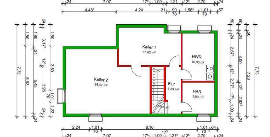

Hier der Plan vom Keller so wie vom Bauträger vorgeschlagen.
Was haltet ihr vom Bad?
Grundriss eines Kellergeschosses mit den Räumen Keller 1, Keller 2, Flur, HAR, HWR und Treppe.
Karlstraße
Es gibt noch nicht wirklich News, aber ich habe eine grundsätzliche Frage: Besteht die Möglichkeit die Küche im EG über den Hauswirtschaftsraum (Keller) zu planen und damit nicht mehr Bad (OG) direkt über der Küche zu haben? Überlege ob das nun was Wasserversorgung/Abwasserleitungen angeht Schwierigkeiten bringt...
