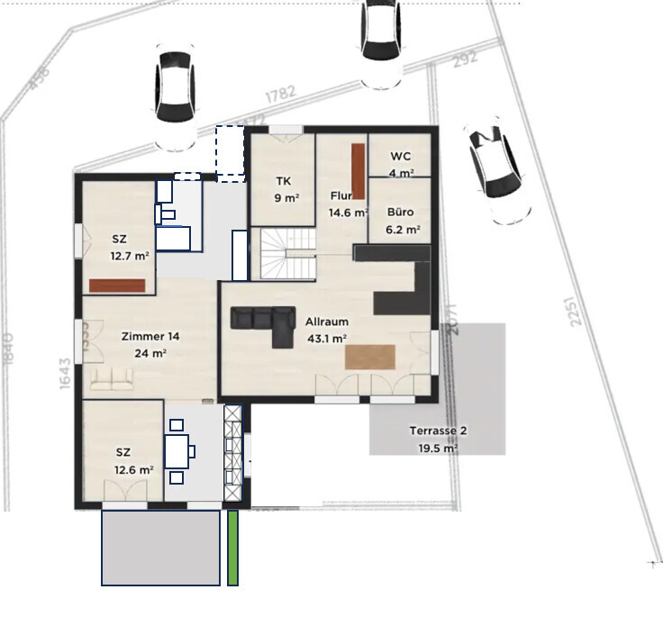

nachdem ich hier wirklich viel gelesen habe und wir nun schon 3 Monate am planen sind, versuche ich mal hier Hilfe zu bekommen.
Das Grundstück ist kompliziert, vielleicht etwas schmal um eine Einliegerwohnung noch zusätzlich im EG unterzubringen
Wir sind uns unsicher wie wir das Grundstück "aufteilen".
Wer bekommt die West oder die Ostseite?
Zu welcher Strasse richten wir das Haus aus?
Die 5,5m Abstandsfläche im Norden bietet sich ja als Einfahrt/Stellplätze an. Zudem möchte keiner einen Nordgarten
Wir wollen alle irgendwie Sonne, aber jetzt mit weiterem Baufortschritt der anderen Häuser (rot eingezeichnet) und tieferstehender Sonne kommt im südlichen Bereich kaum Sonne an.
Die Einliegerwohnung bräuchte eigentlich auch nur eine sonnige Terrasse(denn mit dem Alter wird das Rasenmähen nicht mehr einfacher)
Ich habe einfach mal die 2 Entwürfe vom Architekten eingefügt

Ohne OG kann man hier wenig sagen. Falls das genau so gross wird, dann wird das Budget nicht reichen. Im EG sind es ja schon ca. 130m2.
Irgendwie scheint der Architekt mehr Interesse an der Einliegerwohnung zu haben. Das EG der Hauptwohnung wird irgendwie stiefmütterlich behandelt.

Ich bin auch gespannt, wie 8 Räume im Obergeschoss untergebracht werden.

Hier mal wie ich es mir vorstellen kann.
Grundriss eines Hauses mit roter Umrandung der Räume und Möblierung.
Ich habe mal Norden nach oben gedreht.

Das scheinen mir zwei Architekten zu sein, und ich vermute: beides "Architekten" (jeweils Zeichenknechte von "Fertig"hausanbietern). Alleinstehende Erdgeschosse sind Käse, ganz besonders wenn sie vor den Obergeschossen "entstehen".
