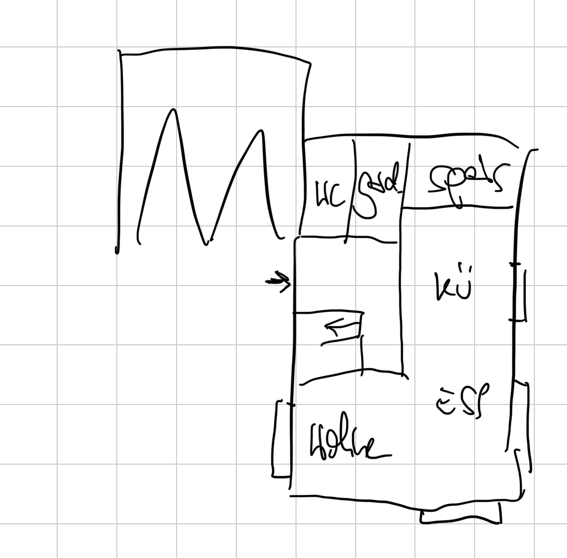

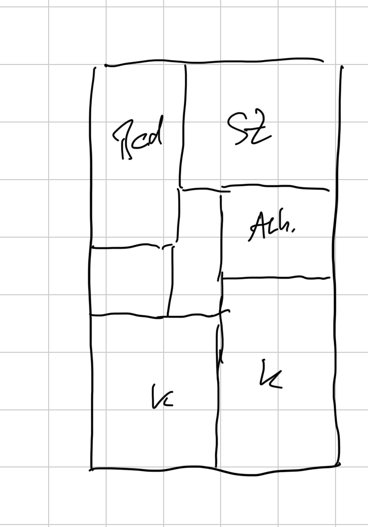

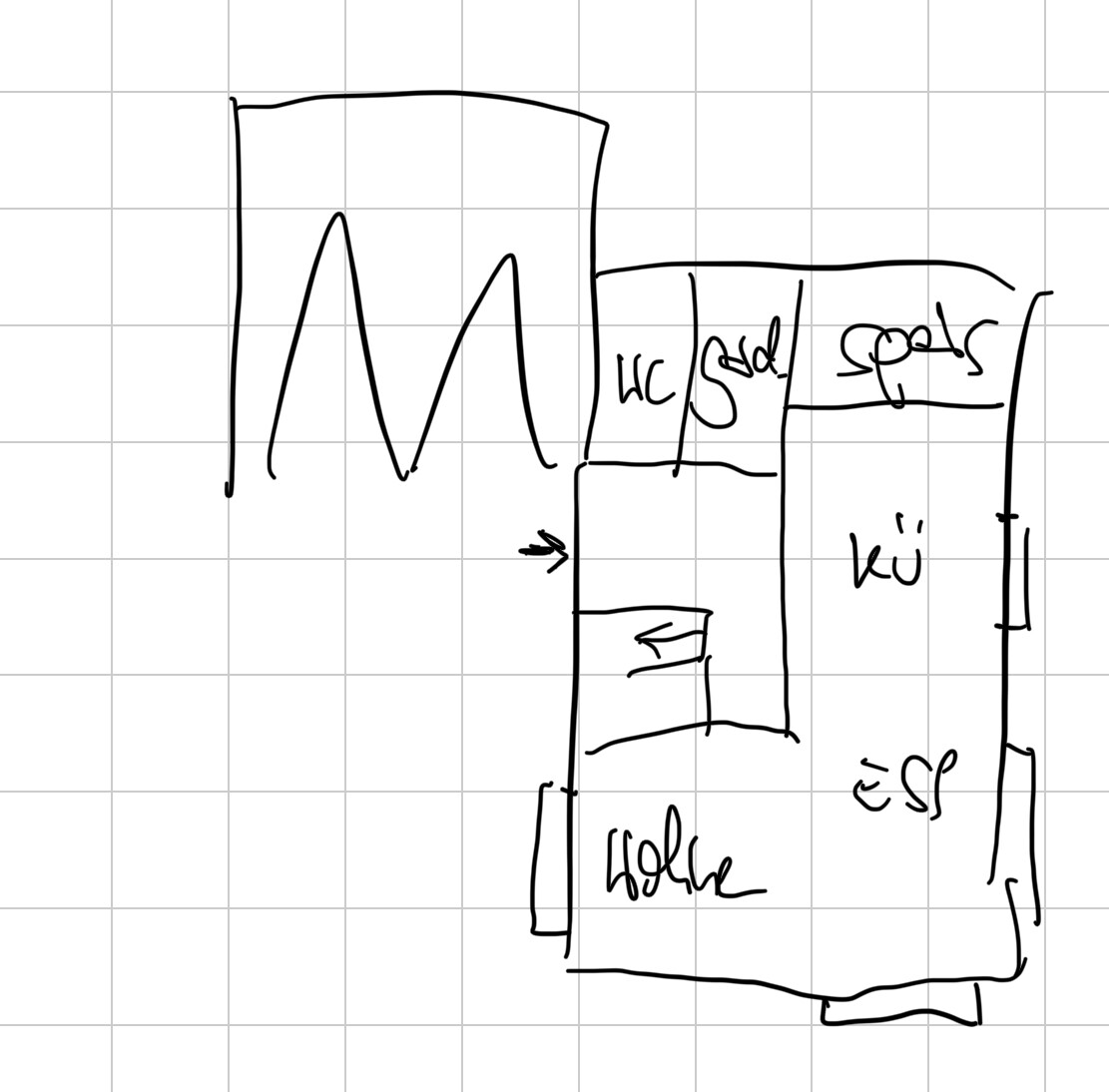

Ungefähr so:
Handgezeichneter Grundriss: linke Großfläche, rechts Küche, Speisebereich und WC.
Handskizze eines Grundrisses: Rechteck in Felder mit Beschriftungen Päd, Sz, ACh, K.

Mir scheinen das hier keine Prioritäten zu sein. Sondern es wurden schlicht ein Verwandtenhaus und ein Bekanntenhaus zusammengerührt, denn wenn einem zwei Häuser gut genug gefallen um es sch für das eigene Heim ähnlich vorstellen zu können, dann wähnt mancher den Architekten unnötig. Und wenn es dann fast ein bißchen wie ein professioneller Bauplan aussieht, scheint das Ziel eben nah ;-)
Bedenkt, dass ein Dachüberstand >= 50cm voll der überbauten Fläche dazugerechnet wird.
Hier wohl einmal nicht, da es der Bebauungsplan sogar fordert. Folklore halt. Holleradidödlduh !
Bei gedrehtem Grundriss würde ich Kochen/Wohnen eher tauschen aber grundsätzlich so gedreht.
Statt Garage würde ich eher Carport mit Abstellschuppen irgendwo planen.
