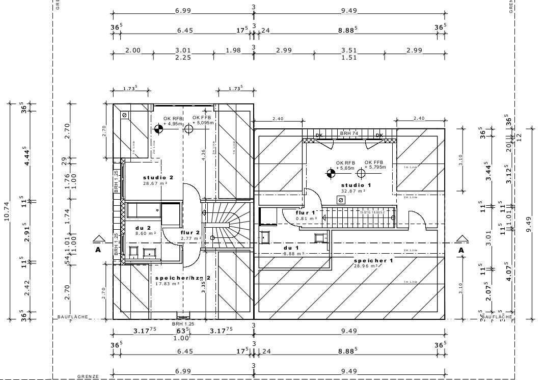

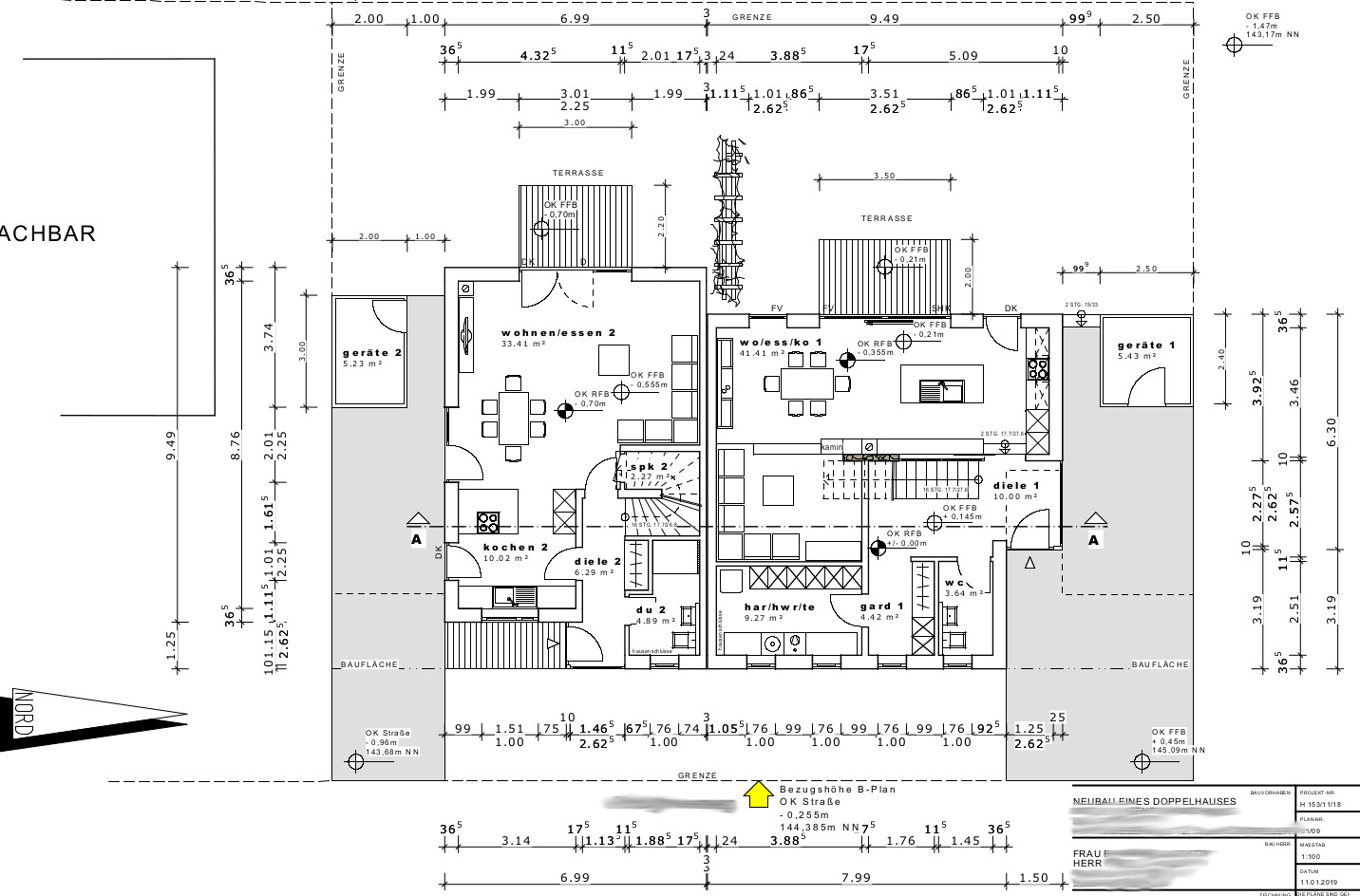

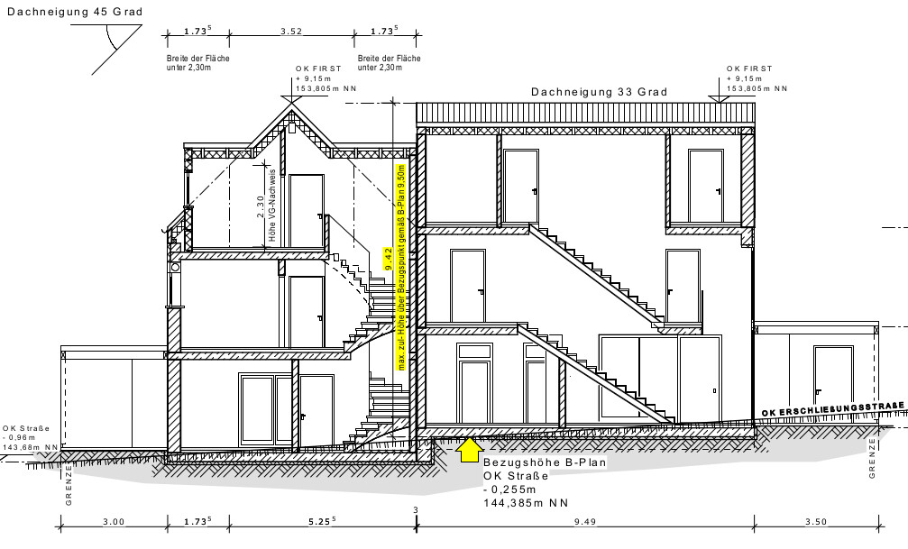

Vorbemerkung: die größere Hälfte im Norden (planrechts) ist zur Eigennutzung gedacht. Die kleinere "Hälfte"im Süden (planlinks) wird verkauft. Für die Verkaufshälfte gab es nur die Vorgabe "sinnvolle Raumnutzung für 3, Max. 4 Personen. Ich gehe daher hier etwas detaillierter auf die eigene Hälfte ein.
Weil es aus den Grundrissausschnitten so nicht erkennbar ist: die eigene Hälfte ist 8,75 m breit und 9 m tief, die Verkaufshälfte 6,10 m breit und 9,65 m tief (Außenmaße).
Größe des Grundstücks: 479 qm, 23m breit, 20,80m tief
Hang: nach Südwesten abfallend, ca. 3m in der Diagonale NO-SW
Grundflächenzahl: 0,35
Geschossflächenzahl: 0,7

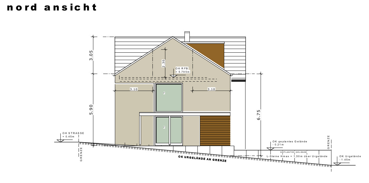

Baufenster, Baulinie und -grenze: 3m Baugrenze, kein Baufenster
Randbebauung: Garage der Nachbarn an der Südgrenze
Anzahl Stellplatz: 2 pro Wohneinheit
Dachform: SD 25-45 Grad, WD, Krüppelwalmdach, VPD
Maximale Höhen/Begrenzungen: Max. FH 9,50m
weitere Vorgaben: nein
Stilrichtung, Dachform, Gebäudetyp: modern, geradlinig, einfacher Baukörper, Satteldach
Keller, Geschosse: kein Keller, 2 Vollgeschosse, DG
Anzahl der Personen, Alter: 3 (2 Erw.+Kleinkind, mehr werden es nicht) / 2. Doppelhaushälfte soll für Familie mit Max. 2 Kindern ausgelegt werden

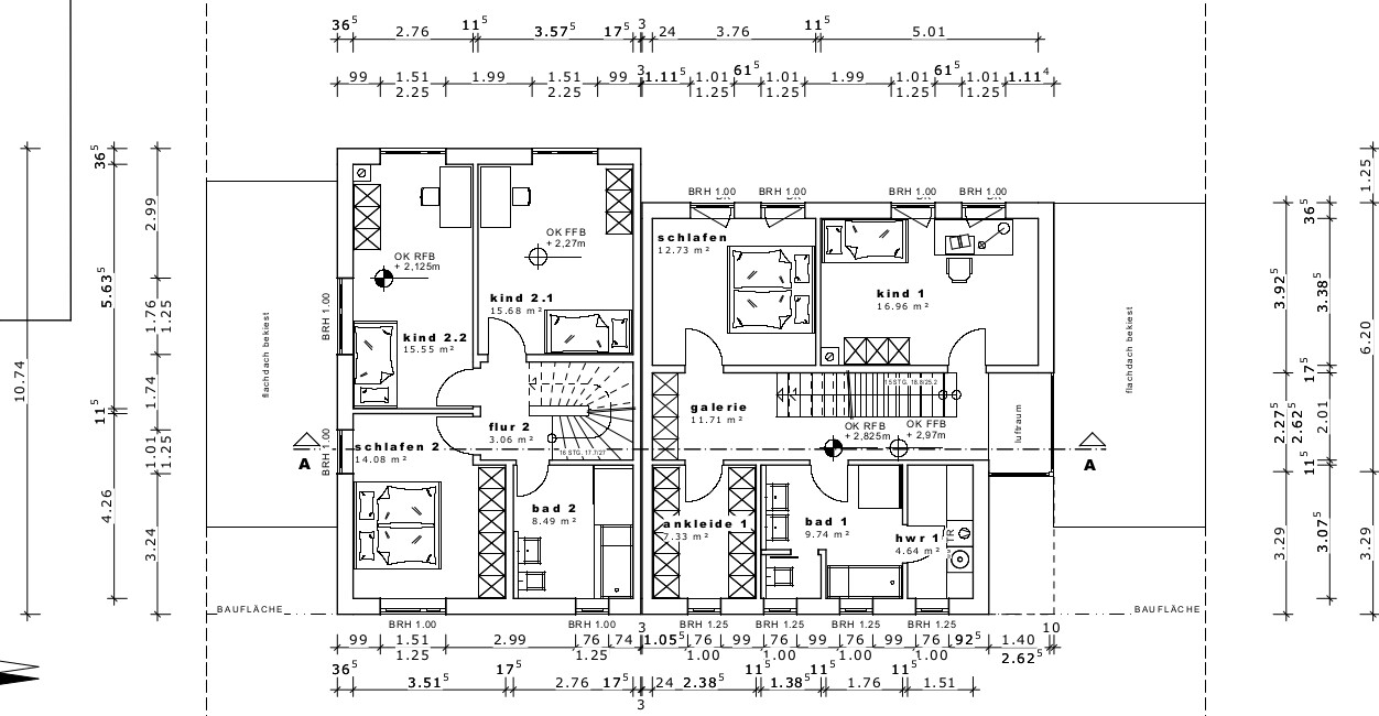

Raumbedarf im EG, OG eigene Hälfte:
EG: Gäste-WC, Garderobe, großer offener Wohn/Essbereich, Küche offen, HAR/Technik
OG: großes Kinderzimmer, Schlafzimmer, Familienbad, Hauswirtschaftsraum (Wäsche)
DG: Studio (Büro / Gästezimmer / Hobbyraum), Duschbad
Büro: Familiennutzung oder Homeoffice? sowohl als auch
Schlafgäste pro Jahr: ca. 20 Nächte, 1-4 Personen
offene oder geschlossene Architektur:
offene Küche, Kochinsel: beides
Anzahl Essplätze: 8
Kamin: unentschieden
Musik/Stereowand: nein
Balkon, Dachterrasse: nein
Garage, Carport: nein, Stellplätze
Nutzgarten, Treibhaus: nein
weitere Wünsche/Besonderheiten/Tagesablauf, gern auch Begründungen, warum dieses oder das nicht sein soll: Vorgabe für die eigene Hälfte war Podesttreppe, nicht über den Wohnbereich zugänglich. Gewünscht war ein Entwurf abseits vom "klassischen DH-Standard", auch äußerlich. Kein "Eingangsschlauch".
Was gefällt besonders? Warum?
Eigene Hälfte:
- Split Level zum Wohnbereich, dadurch große Raumhöhe im Allraum und Ausnutzung der Topographie
- großer Garderobenbereich/Stauraum
- Stauraum unter Treppe nutzbar gemacht
- Hauswirtschaftsraum im OG
- großes Kinderzimmer (soll perspektivisch mit DG Studio getauscht werden, wenn Kind größer)
Verkaufshälfte:
Was gefällt nicht? Warum?
Eigene Hälfte:
- HAR nur von außen zugänglich (wtf?!)
- Allraum recht "klein"
- Küche klein, ohne Insel, Essplatz nur für 6 Pers.
- Gäste-WC verschwendet Platz
- insgesamt wenig/kleine Fenster
- Anordnung Familienbad: Austritt Dusche vor Tür, Toilette direkt neben Waschbecken
- leider keine Ankleide
- Bad DG: Austritt Dusche wieder genau vor Tür

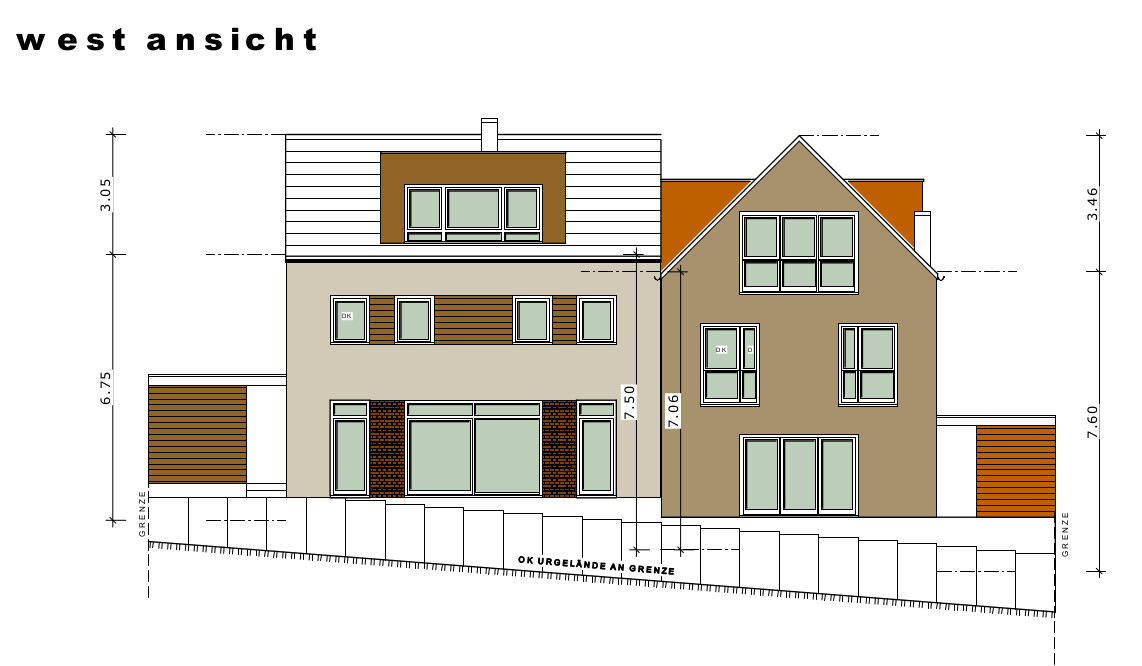

- DG Studio Fenster: winzige Schießscharte nach Westen (die Seite mit dem wirklich tollen Ausblick), dafür 2 Dachflächenfenster. (mein nächster wtf Moment)
Verkaufshälfte:
- kein 2. Duschbad
- Bad OG winzig, keine Dusche
- langweiliger Grundriss
- 2. Zimmer DG ohne Fenster?! (schon wieder wtf Moment)
Preisschätzung lt. Planer: gerade noch im Budget (möchte aufgrund der Verkaufspläne die Zahlen nicht öffentlich diskutieren, bitte um Verständnis)
favorisierte Heiztechnik: am liebsten Erdwärme, falls noch im Budget
-könnt Ihr verzichten: Erdwärme, Bad DG (würden dann erst mal nur die Leitungen hochlegen, Ausbau später)
-könnt Ihr nicht verzichten: Podesttreppe
Unsere Vorgaben, das Raumprogramm betreffend, wurden weitestgehend umgesetzt.
Welche Wünsche wurden vom Architekten umgesetzt?
Höhen- und Tiefenversatz der Haushälften, Treppe sich nicht vom Wohnraum aus erschließend, Hauswirtschaftsraum im OG

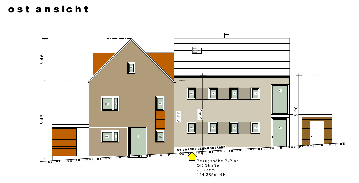

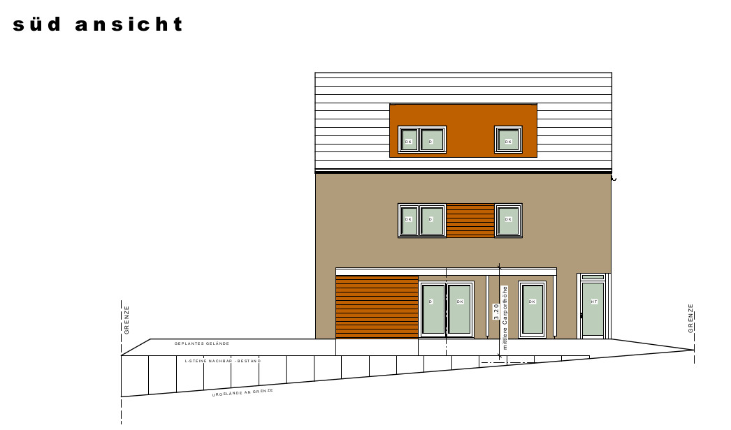

Anordnung, Lage und Größe der Fenster lösen in mir große Fragezeichen aus.
Des weiteren will sich mir nicht erschließen, warum die Grundstücksbreite nicht ausgenutzt wird. Uns reichen seitlich 3,50 m für die Stellplätze, bei der Verkaufshälfte würden wir 3 Meter lassen um hinten nicht so viel Garten wegzunehmen. Die allererste Studie war noch viel schlauchiger, wir hatten schon darauf hingewiesen. Nun sind es im Norden trotzdem noch 4,12 Meter und im Süden 3,93 Meter seitlich. Warum?? Toter Platz neben den Autos, den wir nicht nutzen werden, im Gegensatz zu Gartenfläche nach Westen raus.

Die Baueingabe ist eingereicht. Wenn wir bis in zwei Wochen nichts hören, dürfen wir anfangen, juhu. Ich werde wohl aber morgen mal leise weinend beim Bauamt nachhören.
Die Finanzierung steht, der Gartenlandschaftsbauer steht in den Startlöchern für die Mauerscheiben und die (Erd-)Vorarbeiten. Küche ist kurz vor Finalisierung. Et läuft!
Hier noch die Endversion. Besonders sehr mag ich die Glaswand zwischen Diele und Küche in Haus 1. Das wird das Ganze hell und offen machen. Wir möchten gerne solche Loftglaswände mit schwarzen Stahlsprossen und eine ebensolche Schiebetür. Mal schauen, ob ich beim Kostenvoranschlag des Schlossers noch zucke oder nur mehr hysterisch kichere...
Wir bekommen flache Braas Tegalit Dachsteine, farbigen Putz (die Häuser unterschiedlich heller/dunkler), Kastenrinnen und farbige Fenster. Durch den nicht vorhandenen Dachüberstand glauben wir eine sehr moderne, cleane Optik zu erreichen. Nächstes Mal lest ihr mich dann hoffentlich im Hausbilderthread.
PS: die Terrassentür in der Küche von Haus 2 haben wir noch in ein Fenster geändert. Die Insel wandert dann rüber an die Wand zur Diele. Bei uns kommt eine lange Tafel ins Esszimmer. Große Freude
MadameP schrieb:
die Terrassentür in der Küche von Haus 2 haben wir noch in ein Fenster geändert.Da würde ich aber eher die Terrassentür behalten und dafür die Tür Flur/Küche streichen .kbt09 schrieb:
Da würde ich aber eher die Terrassentür behalten und dafür die Tür Flur/Küche streichen .Ich auch
Und Glas an der Treppe (Diele/Küche) bei Euch halte ich für sehr gewagt. Auch wenn ich den Stil sehr mag.
Ich auch Ich nicht, ich find die Änderung sinnvoll.
