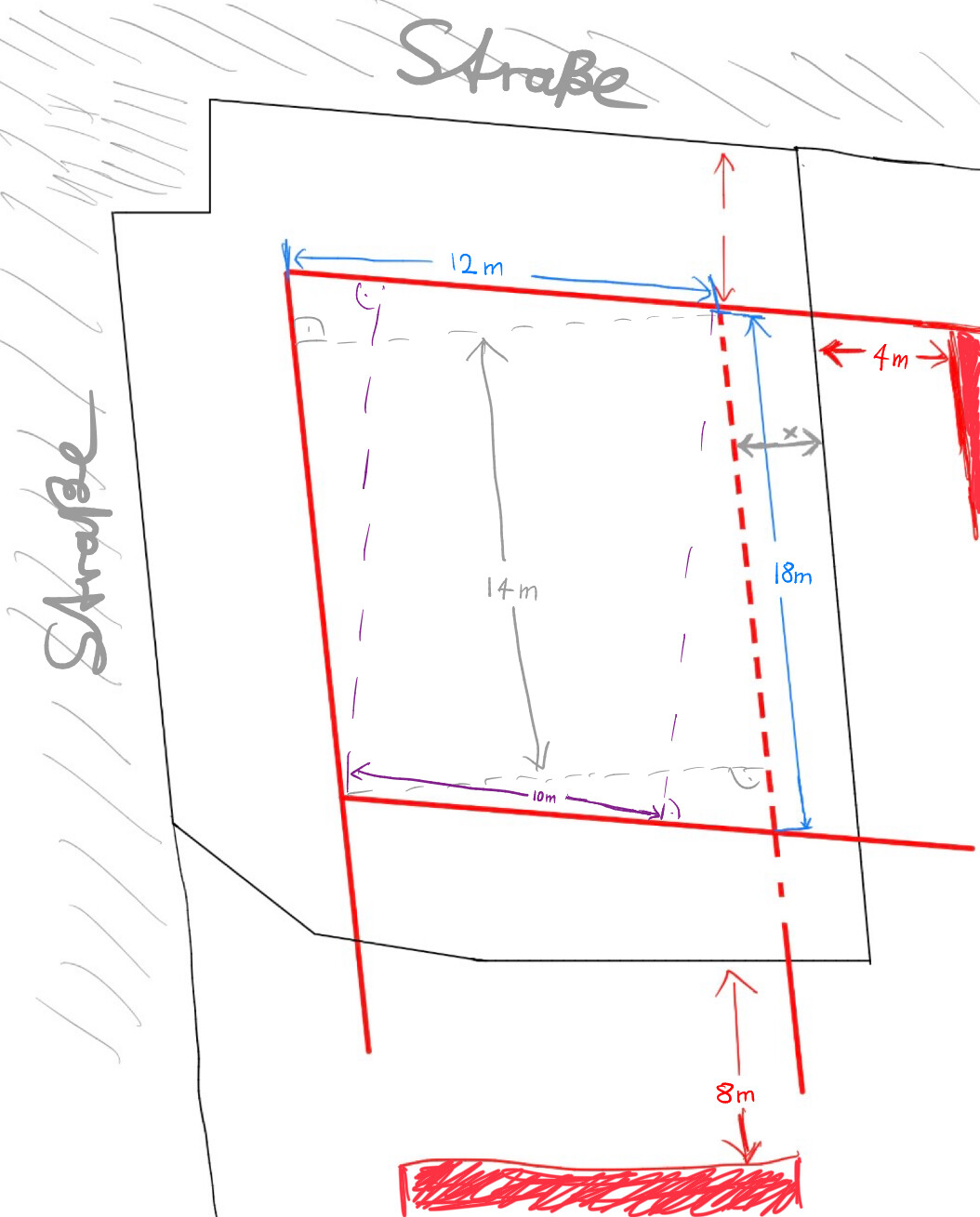

-Außerdem hänge ich grobe Skizzen zum Grundstück [FEHLER BEI DER GRAUEN 14 in der Mitte, muss eine 16 sein] (unabhängig davon sind alle Zahlen ziemlich grob gerundet) und zur geplanten Geschossigkeit/Abstandsflächen an.

Baufenster, Baulinie und -grenze siehe Skizze; aus dem Vorbescheid geht hervor, dass bis an die roten Linien heran gebaut werden darf (das Eckgrundstück darf die Baugrenzen der beiden kreuzenden Straßen ausnutzen)

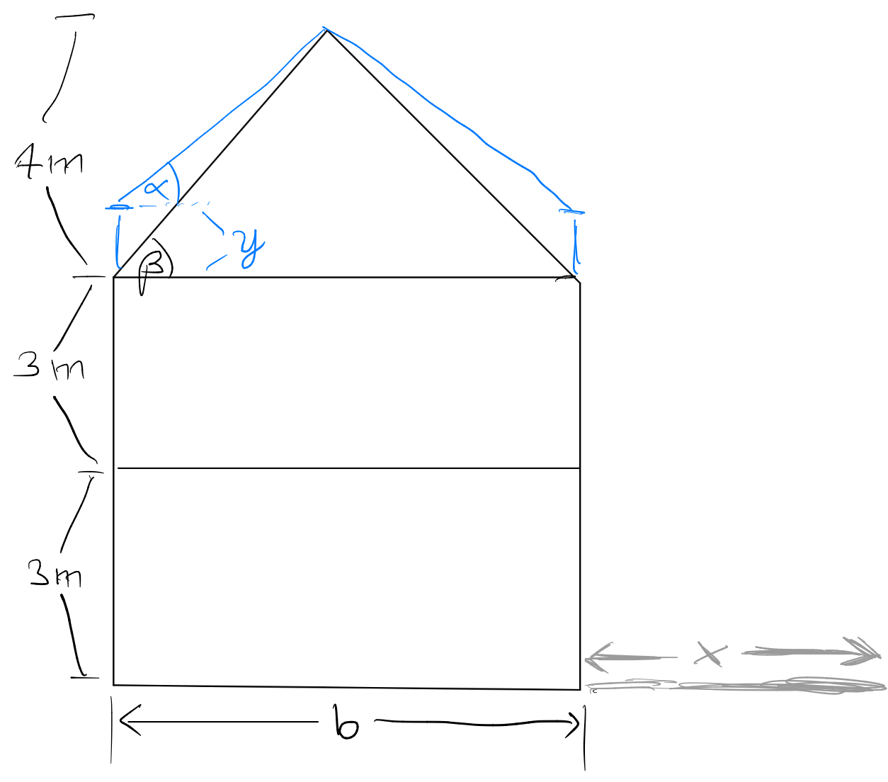

Die Idee zu II + D kommt daher, dass wir eine gewisse Anzahl an Räumen brauchen. Außerdem wäre daran charmant, dass man im kostentechnischen Fall der Fälle Teile des DGs auch später in Eigenleistung fertigstellen könnte. Ursprünglich hatten wir II + Staffelgeschoss mit Dachterrasse geplant, was aber in vielen Angeboten teurer war. Mit dem Satteldach können wir alle gut leben, sofern genug Raumhöhe im mittleren Bereich vom DG ist. Satteldach hat außerdem den Vorteil von Stauraum (Abseiten, Spitzboden). Einen Keller können wir uns nicht leisten und mit II + D und Garage/Schuppen hätten wir dann zumindest den Platz, den man für den ganzen Kram braucht. Natürlich könnte man auch über I + D oder II ohne D nachdenken. Aber I + D gefällt uns nicht, wenn nicht genug Kniestock da ist (man soll quasi überall stehen können), und beides (I+D und II ohne D) bräuchten größere Grundflächen pro Geschoss, was Garten klaut und mehr Dachfläche (also auch mehr Kosten) bedeuten würde. Wir haben auch mit Architekten darüber gesprochen, ich habe gerade nicht mehr alle Gründe parat, aber auch die tendieren eher zu II+D.
Die Auffahrt soll die Breite x haben (ca. 3 Meter, muss als Abstandsfläche berechnet werden), also möglichst schmal, weil hier nur wenig Sonnenlicht hinkommt. Ausrichtung N/S stimmt in der Skizze nicht, Süden ist in etwa links.
Geschossigkeit ist wie im Profil zu sehen nicht so ein großes Problem, wenn der Dachfirst parallel zu der Auffahrt ist. Dann kann man die Abstandsflächen berechnen mit (3+3+1/3*4)*0,4=2,94. Nur so als Beispiel.

Voranfrage hatte das Ziel, die Baugrenzen zu erfragen und Grundflächenzahl. Siehe Skizze.
Grundstück wird an Haustrennwand geteilt, muss nicht hälftig sein.

Skizzenhafte Grundrissplanung eines Baugrundstücks mit Straßennamen, Baugrenze und Innenmaßen.

Dann noch das D zumindest zum Ausbau vorbereitet (also zumindest gedämmt, Decke, Treppe, Leitungen usw. das fix und für 400 in Hamburg? nö. Nicht bei diesen individuellen Wünschen.
Ich hab gerade gesehen: das Baufenster 12*18, ist das das Baufenster für das gesamte Haus oder für die Hälfte? So ganz werde ich aus dem "Lageplan" nicht schlau, wenn man da auf 700 qm kommen soll...
