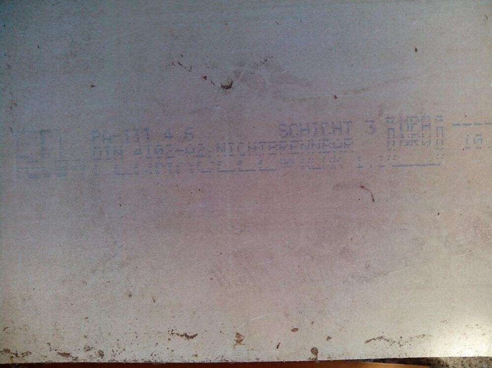

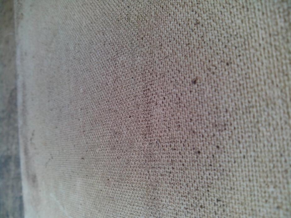

kann mir jemand sagen ob das ASBEST ist oder nicht. Haben wir an unserer Decke als Dachkonstruktionsplatten.
Danke u. Gruß
Rüdi
F
friedrich27
Asbest in Bauprodukten ist seit 21 jahren verboten. Sind diese Platten älter oder jünger? An den Bildern ist nichts zu erkennen. Poste mal was genau darauf steht.
caw0815
auf dem Bild, was ich mit gepostet habe steht die Beschreibung drauf: PA III 4.6 SCHICHT 3 MPA DIN 4102-A2 nicht BRENNBAR... Produktionsdatum ist glaube ich von 1994...
Soweit ich das dann ersehe, auch wenn ich keine Ahnung habe, ist es dann kein Asbest, oder?
Danke & Grüße
Rüdi
F
friedrich27
Ab DIN weißt der Text auf den Brandschutz der Platte hin.
MPA - Materialprüfanstalt.
PA III weißt auf ein Prüfzeugnis hin.
Irgendwie braucht man doch den Hersteller oder die Prüfzeugnisnummer. Könnte vielleicht Perlite sein, dann definitiv ohne Asbest. Aber nach dem Produktionsjahr sicherlich auch.
